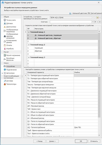

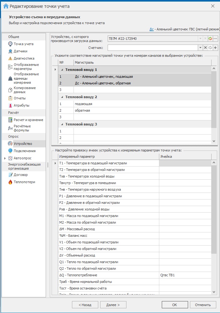

Приложите, пожалуйста, журнал опроса часовых и суточных данных за 19.11.2024, при котором изначально возникла описываемая ситуация, и дамп обмена к этому журналу. Также приложите скриншот вкладки “Устройство” свойств опрашиваемой точки, на котором полностью видно привязку каналов и ячеек. Попробуем воспроизвести ситуацию у себя.

Также ранее вы приложили два одинаковых скриншота привязки каналов и ячеек. Если в запрошенном журнале опроса суточных данных за 19.11.2024, также как и в присланном журнале считываются данные сразу для двух точек, пришлите скриншот настройки привязки каналов и ячеек второй точки.
В обоих точках за 19.11.2024 было скачано ошибочно 24 часа вместо 1-го часа.

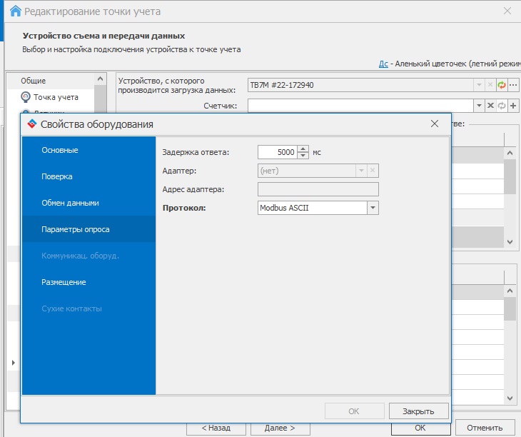

Также уточните протокол обмена, заданный в свойствах оборудования рассматриваемого прибора.
dump.ком8мегафон.2024-11-20.zip (622,5 КБ)
Уточните этот момент.
Modbus ASCII
оно ?
Увеличил время задержки ответа пока скачивает нормально.
Также сегодня другие два объекта скачали 24 часа в часовых, на них также увеличил время задержки ответа. Проверю исчезнет проблема или нет.
Да, это должно исправить ситуацию. В свою очередь мы проверим почему ситуация возникает с при малых значениях времени ожидания и можно ли данную ситуацию исправить, кроме как увеличить время ожидания
Увы увеличение времени задержки ответа, ситуацию не исправило. Один из объектов с временем задержки +5000мс. 23.11.2024 опять выдал 24 часа вместо 1-го.
