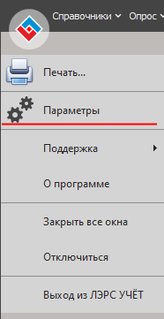

И как можно отключить их звуковое сопровождение? не нашёл в инструкции
большое спасибо!
