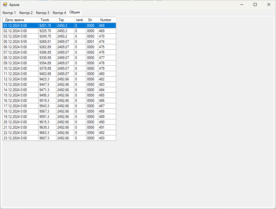

Присланный вами журнал был проанализирован сразу по созданию вашей текущей темы. Ошибка состоит в том, что прибор вместо запрошенных на 05.12.2024 0:00:00 возвращает данные на 05.12.2024 9:55:00, которые у него не запрашивались. При чем прибор возвращает их неоднократно и после нескольких неудачных попыток получения данных за 05.12.2024 0:00:00 опрос останавливается. По какой причине прибор возвращает данные, которые у него не запрашивались, нам неизвестно. Вам стоит по данному вопросу обратиться к производителю данного прибора.

Покажите, пожалуйста, скриншот заводской программы, на котором отражены суточные данные в таблице (не отчет!), включающие данные за 05.12.2024.
Как вы можете видеть, в заводской программе фигурирует та же метка времени, что и в ЛЭРС УЧЕТ. Именно из-за этой некорректной метки времени опрос останавливается. Просто в отчете заводская программа скрывает часы и минуты. Собственно отчеты и не подходят для анализа.
