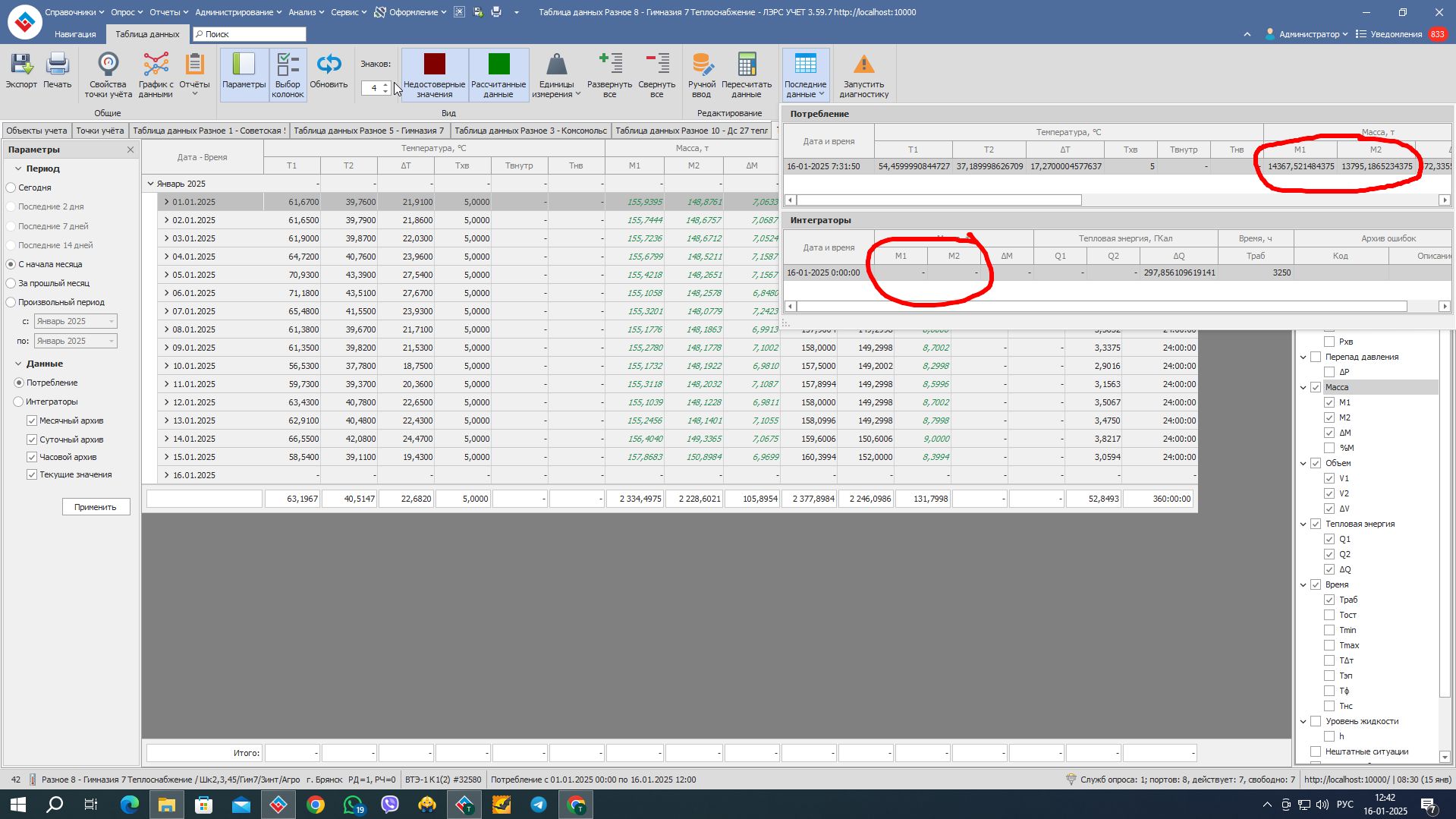

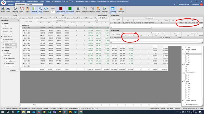

В разделе “Таблица данных” при нажатии кнопки “Последние данные” у всех моих вычислителей ВТЭ-1 К1 вместо значения Потребление массы отображаются значения Интеграторы, а в интеграторах масса вообще не отображается. У ВТЭ-1 П140М такой проблемы не наблюдается. Да и у остальных тоже.
Обратите внимание, что в всплывающем меню последних данных у вас отображаются текущие данные потребления, тогда как интеграторы суточные или часовые.

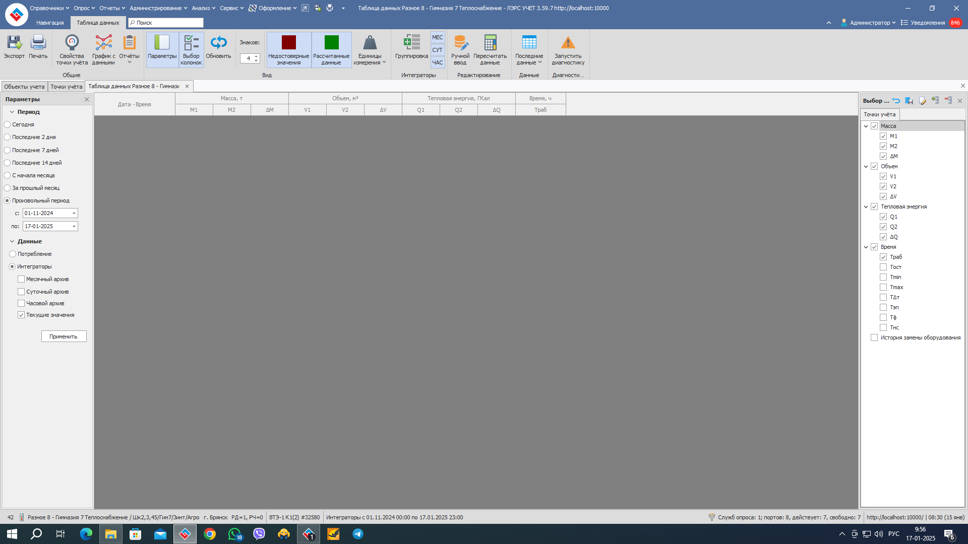

Вы уверены, что в текущих прибора хранятся интеграторы? Покажите, пожалуйста, скриншот таблицы с данными, где открыты только текущие данные за период, включающий несколько записей за продолжительный период включающий рассматриваемую запись потребления в последний данных из присланного скриншота.

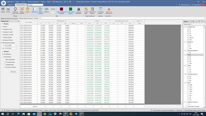

Покажите текущее потребление за тот же период.
Как видно из присланного скриншота, это рассчитанные данные, а не считанные. Вижу только данные по теплу с нарастающим итогом. То есть на самом деле в приборе нет текущих данных по массе.
