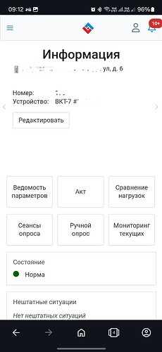

В web версии со смартфона пропали иконки " ТАБЛИЦА", “ГРАФИК С ДАННЫМИ”, “АРХИВ СОБЫТИЙ УСТРОЙСТВА”, “ТЕМПЕРАТУРНЫЙ ГРАФИК”, “БАЗА НАСТРОЕК УСТРОЙСТВА”, при просмотре информации точки учета.
На первом скрине, до обновления на 3.60.0 иконки были, после обновления, на втором скрине, исчезли.
Спасибо за обращение.
Проблема известная, мы перерабатывали карточку точки учёта и для упорядочивания элементов перенесли данные кнопки в блок “Данные”. Однако в мобильном виде этот блок оказался скрыт.
Мы исправили это в версии 3.60.1, в ней блок “Данные” с кнопками виден в мобильном представлении.
Добрый день. В продолжении темы. После обновления до 3.60.2 блок “Данные” виден в мобильном приложении, но только иконки “Таблица” и “График” (скрин 1), остальные иконки - “Сравнение нагрузок”, “Температурный график”, “Архив событий устройства” и “База настроек устройства” не видны. Но когда мы делаем запрос “Опросить текущие” вышеуказанные иконки появляются (скрин 2).
Видимо мне опять ждать неделю до следующего обновления.
Исправление будет доступно в следующей версии 3.60.3.
Обновление 3.60.3 (сборка 36007) от 25.02.2025 доступно для установки.
