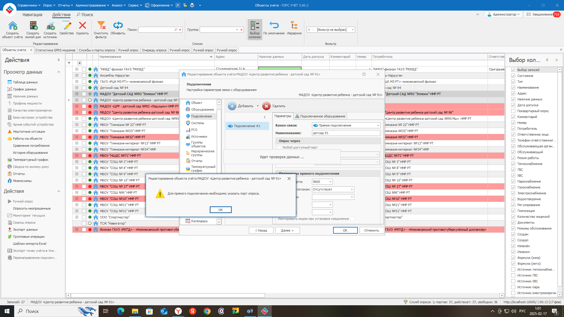

Здравствуйте возникла проблема с выбором порта при прямом подключении. Подскажите как решить данную проблему!
В качестве обхода ситуации вы можете выбрать в создаваемом подключении сначала канал связи “Сеть GSM”, после чего выбрать в нем же уже канал связи “Прямое подключение”. При такой последовательности выпадающий список портов опроса прямого подключения будет активен.
Исправление будет доступно в следующей версии 3.60.3.
список активный становится но не показывает порты доступные к добавлению.
