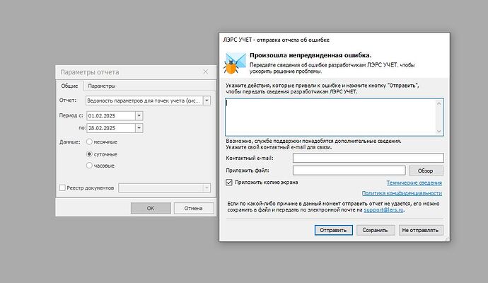

Через в клиенте возникает ошибка при формировании отчета “Ведомость параметров для точек учета (системный)” с отчетной формой “Теплоснабжение (системная)”
Судя по всему ошибка возникает из-за названия объекта учета, (ООО “Альянс”). Если из названия убрать кавычки, то отчет формируется.
В веб-версии такая проблема не наблюдается
Так же если в качестве отчетной формы указать “Теплоснабжение (системная, двухстраничная)” или “Теплоснабжение (системная, одностраничная)” то отчет не формируется даже если в имени нет кавычек
Версия ЛЭРС УЧЁТ: 3.60.2
Сервер БД: SQL Server

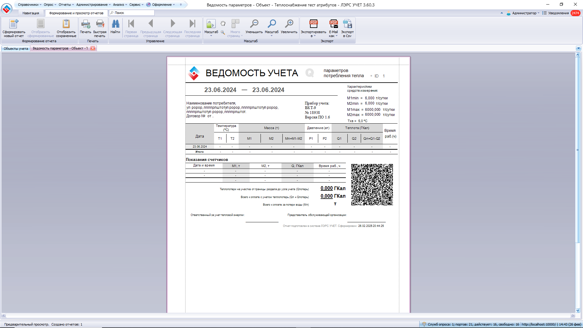

Ситуация не подтвердилась. Сформировали отчет по отчетной форме “Теплоснабжение (системная, одностраничная)”. В текущей версии 3.60.3 отчет успешно формируется:
Пожалуйста, обновитесь до текущей версии и проверьте формирование отчета в ней. Если ситуация повторится в текущей версии 3.60.3, пожалуйста, сохраните всю текстовую информацию из кона по надписи “Технические сведения” в файл и приложите его к данной теме.
На версии 3.60.3 формы “Теплоснабжение (системная, двухстраничная)” или “Теплоснабжение (системная, одностраничная)” отрабатывают корректно, но сохраняется проблема с формированием отчета для объекта, в имени которого присутствуют кавычки. Дополнительную информацию направил по почте
Исправили в следующем обновлении 3.60.4
