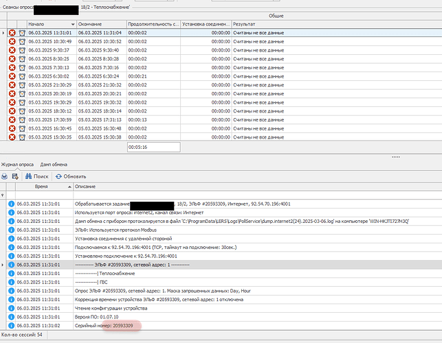

Ваши советы мне непонятны. Автоопрос идет ежечасно в рабочее время, с 6:30 до 21:30. НС срабатывает на данные по текущим суткам в 0:00, когда ещё нет данных по суткам, даже расчитанных. Они появятся только в 6:30. Почему нужно опрашивать в период “с 00:00 до 00:59 по времени прибора учета”, чтобы не было НС?

У вас каждый час считываются часовые данные за неполные сутки. На присланном скриншоте у вас суточная запись рассчитана за первые 10 часов. По ним рассчитывается некорректная суточная запись, по которой диагностируется НС нарушения баланса масс в тех случаях, когда у рассчитанной суточной записи за неполные сутки было нарушение баланса масс.
Если вы настроите опрос данных раз в сутки с 00:00 по 00:59 по времени прибора учета, то тем самым вы избежите ситуации с считыванием часовых данных за неполные сутки.

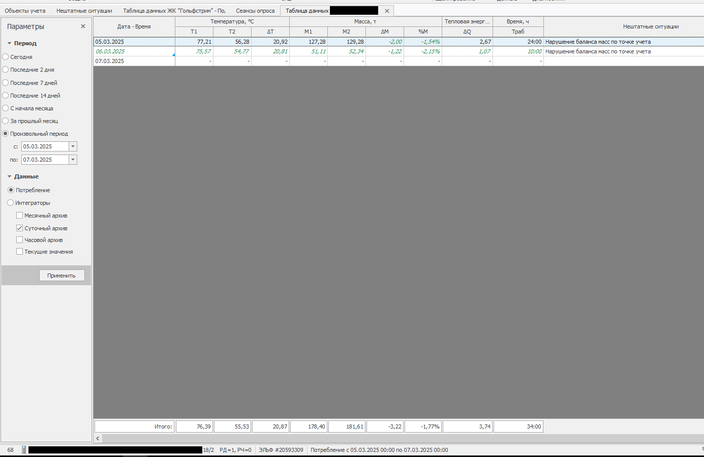

10 часов тут не важны. В журнале указано, что НС обнаружена в 0:00 6 марта. В это время ещё нет никаких данных за 6 марта.
Вот скриншот об этом:
Кроме того, такие настройки на сотнях аналогичных приборов в этой системе, и с ними нет таких ложных срабатываний.

Это метка времени анализируемой суточной записи, которая, как вы знаете, хранится на 00:00 часов суток.
Очевидно там нет рассчитанных данных за текущие сутки, поэтому такая ситуаци не возникает.
