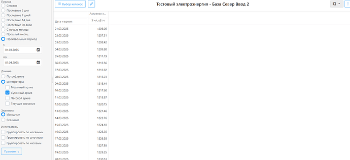

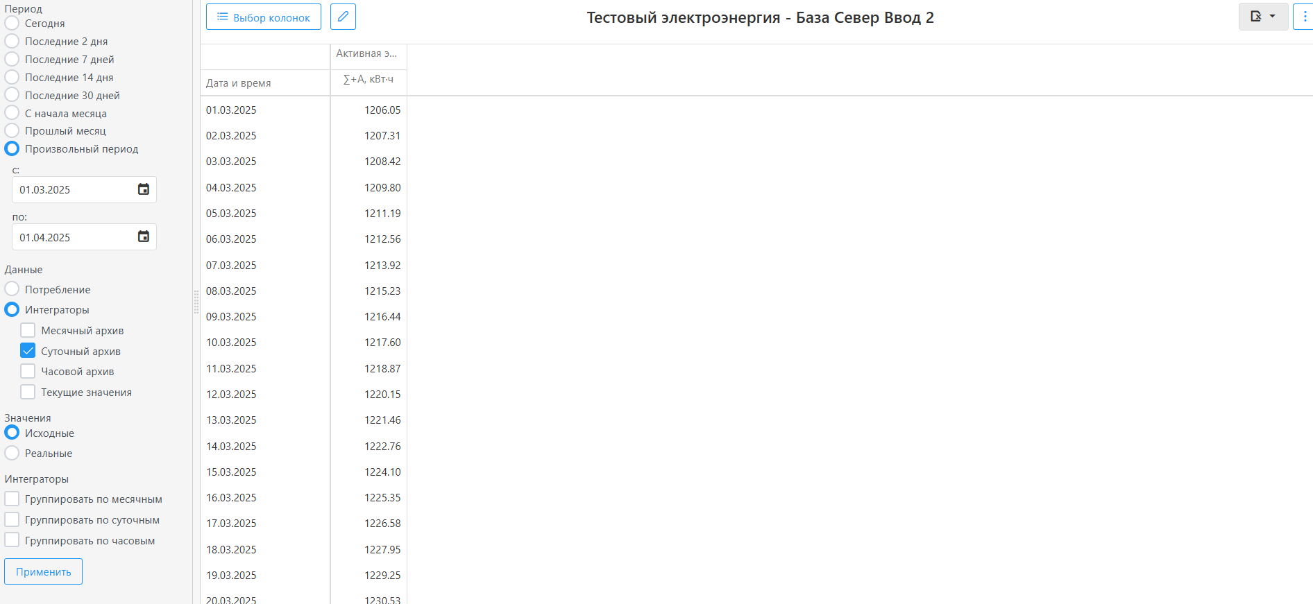

В Веб-интерфейсе отображена таблица суточных интеграторов.
При скачивании данной таблицы в формате xlsx проставляются пустые значения.
Такой проблемы с таблицей потребления нет.
