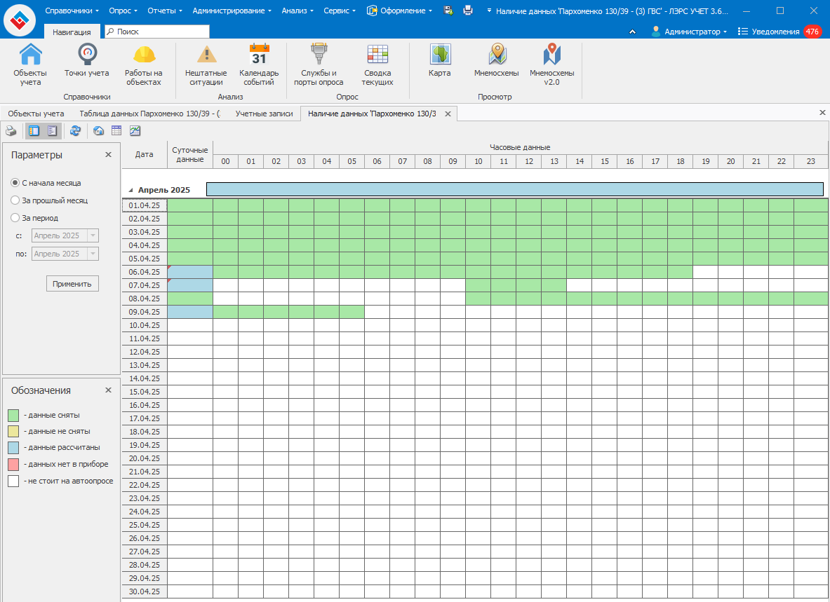

После зкспорта-импорта данных, нет индикации того, что данные отсутствуют в приборе:
А должно быть так:
Иначе не понятно, по какой причине поля пустые?
Не удается воспроизвести ситуацию. Экспортировали запись, помеченную как отсутствующую в приборе, удалили ее в точке и выполнлии импорт по ранее сформированному файлу экспорта. После импорта запись была помечена как импортированная и отсутствующая в приборе:
Часовые данные не помечены, как отсутствующие в приборе, почему так?
На моих принтскринах, выше, часовые данные за 06.04.25 с 19:00 по 24:00 отсутствуют в приборе, но после импорта они не выделены красным цветом.
Отсюда экспортируем:
И вот что видим после импорта:

В присланном файле данные нескольких точек учета. Пожалуйста, сообщите номер рассматриваемой точки учета.
номер точки учета 44
В присланном файле у точки с номером “44” отсутствуют часовые записи на метки времени, помеченные на вашем скриншоте как отсутствующие в приборе. При этом на нашем тестовом Сервере при экспорте данных за период, включающий часовую запись на метку времени, помеченную как отсутствующую в приборе, эта запись в файл экспорта попадает.
Пожалуйста, откройте на просмотр часовые данные, которые видны на ранее присланном вами скриншоте, наведите курсор на дату одной из записей, помеченных как отсутствующие и покажите скриншот всплывающей подсказки.
Попробуйте экспортировать только часовые данные только по рассматриваемой точке за 06.04.2025. Сообщите появятся ли в сформированном файле экспорта часовые записи на метки времени отсутствующих в приборе данных за эту дату. Либо приложите получившийся файл экспорта для анализа.
Часовых данных после 18:00 в файле нет.
Data_2025-04-09_1206.xml (91,9 КБ)
Попробуйте выполнить все тоже самое из под системной учетной записи администратора.
Экспорт делаю с чужого сервера, у меня есть только учетная запись ЛЕРС УЧЕТ с правом экспорта данных.
Покажите, пожалуйста, полный перечень прав вашей учетной записи на данном Сервере. Либо попросите владельца данного Сервера выполнить вышеописанный экспорт из под системной учетной записи администратора.
На своём сервере нашёл подобную точку учёта с часовыми данными, отсутствующими в приборе. На сервере, где установлен ЛЭРС УЧЕТ и БД MS SQL, я с правами администратора экспортировал только часовые данные, и убедился, что в файле отсутствуют те данные, которые помечены, как отсутствующие в приборе. Можно дальше переключиться на изучение данной проблемы на моём сервере ЛЭРС УЧЕТ.
