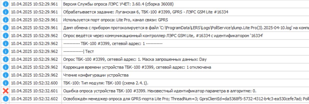

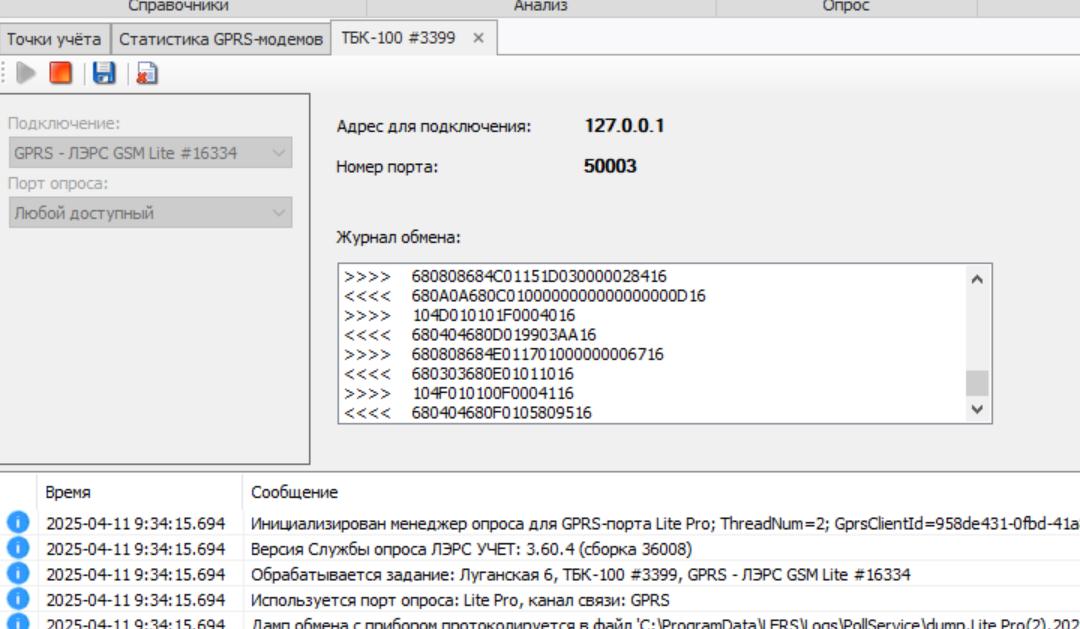

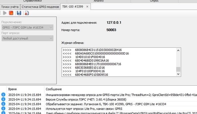

Добрый день. Не получается опросить прибор ТБК-100.
Ошибка опроса устройства ТБК-100 #3399. Неизвестный идентификатор параметра в алгоритме: 0.
|2025-04-10 10:52:29.9613|----|Порт открыт|
|2025-04-10 10:52:29.9623|>>|10 40 01 01 00 F0 00 32 16|
|2025-04-10 10:52:32.5995|<<|68|
|2025-04-10 10:52:32.5995|<<|04 04 68|
|2025-04-10 10:52:32.5995|<<|00 01 05 80 86 16|
2025-04-10 10:52:32.5995 ---- Порт закрыт

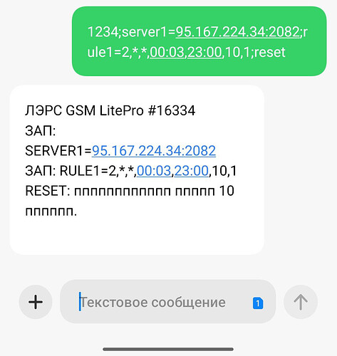

Могу предоставить доступ к прибору по GPRS через Lite Pro

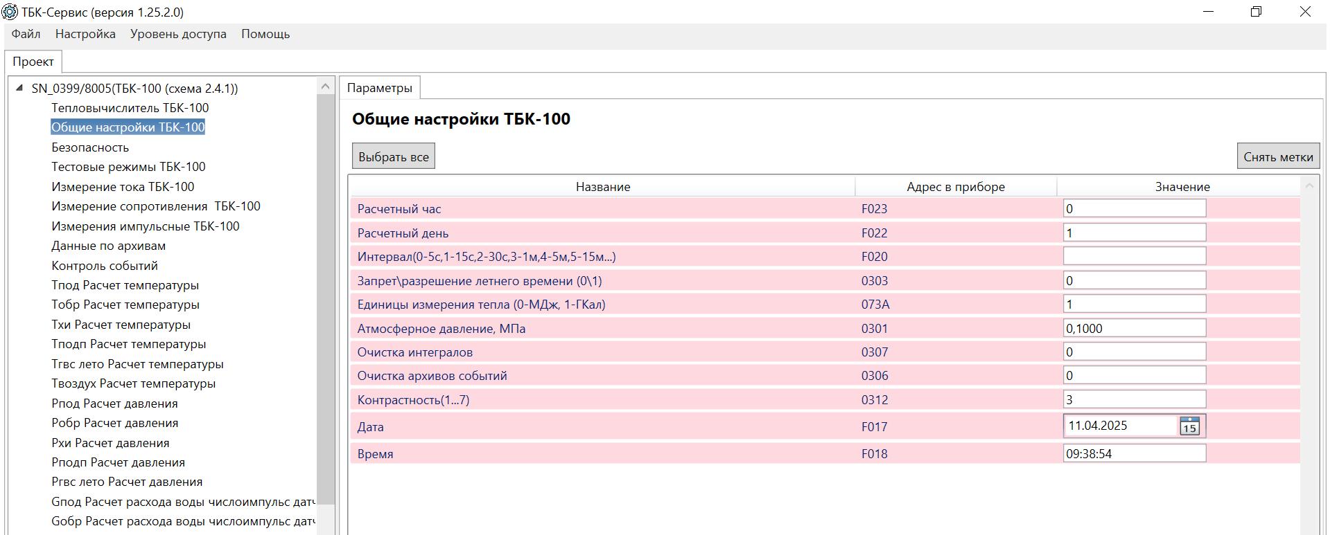

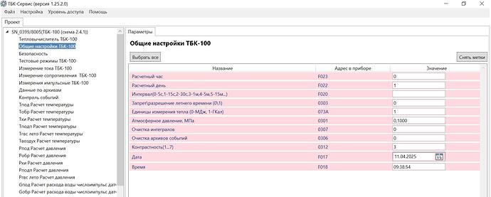

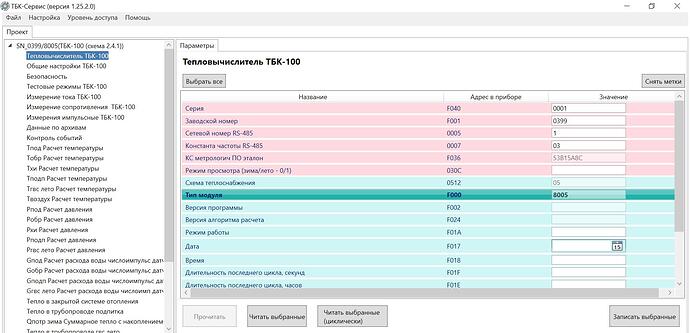

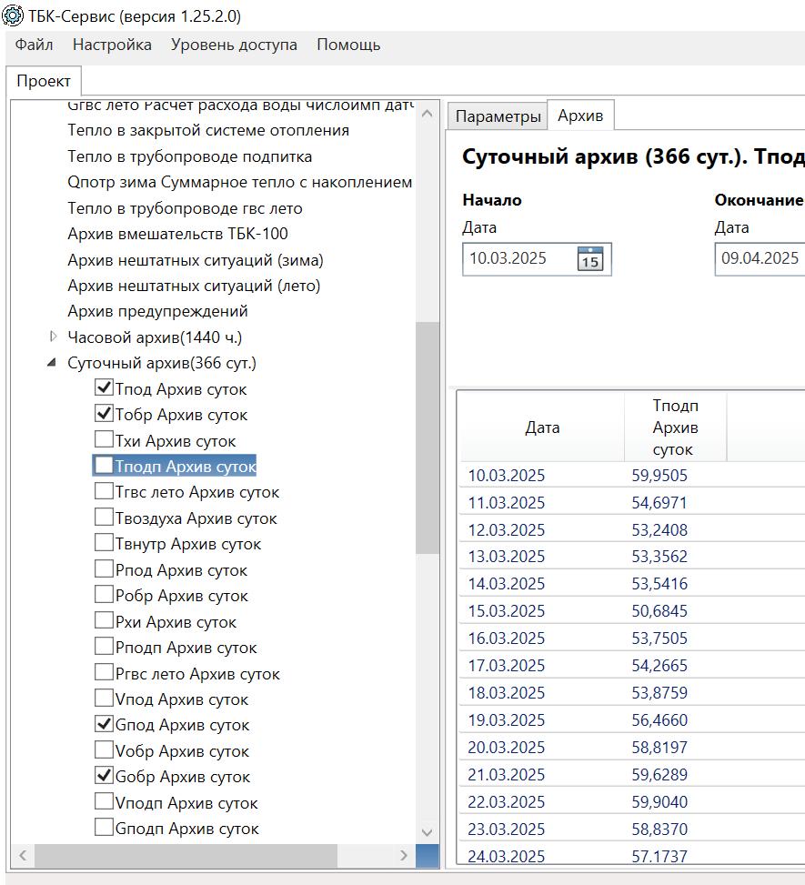

Приложите, пожалуйста, паспорт рассматриваемого прибора и фото его шильдика. Также опросите конфигурацию этого же прибора в заводской программе и покажите скриншот с результатами этого опроса.
Возможности показать паспорт нет. Не очень разобрался с работой заводского ПО. Но через модуль " перенаправление подключений" + виртуальный COM порт удалось прочитать прибор.

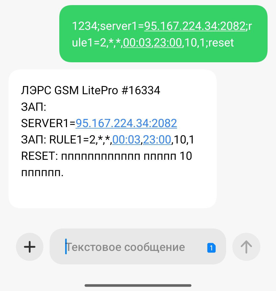

Предоставьте, пожалуйста, доступ к рассматриваемому прибору. Если доступ будете предоставлять по GPRS, сообщите модель контроллера, через который собираетесь его организовывать, и его реквизиты. Мы сообщим адрес и порт, на который необходимо будет настроить подключение данного контроллера.
Уже писал выше. Могу предоставить доступ к прибору по GPRS через Lite Pro
Настройте его подключение на 95.167.224.34:2082 и сообщите его серийный номер.
Доступ проверил, не прекращайте доступ.
Внес правки, исправление будет доступно в обновлении ЛЭРС УЧЁТ 3.61.3. Доступ больше не нужен.
