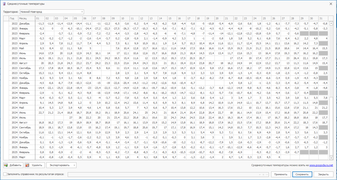

Скрин до запроса:

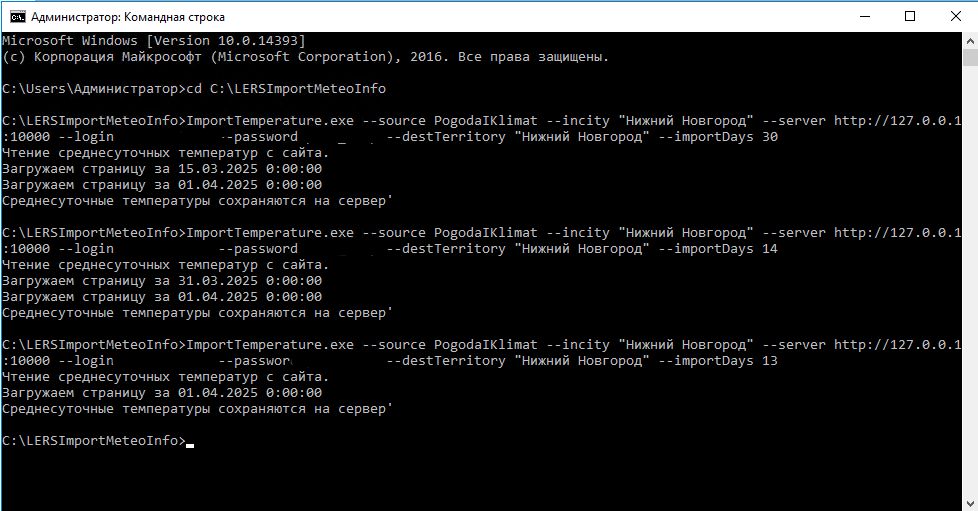

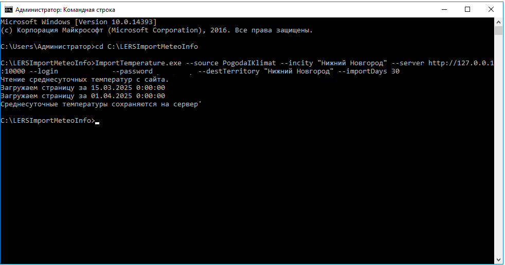

Запрос за 30 дней:

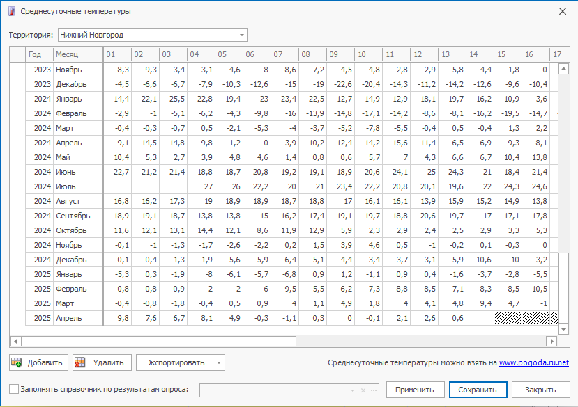

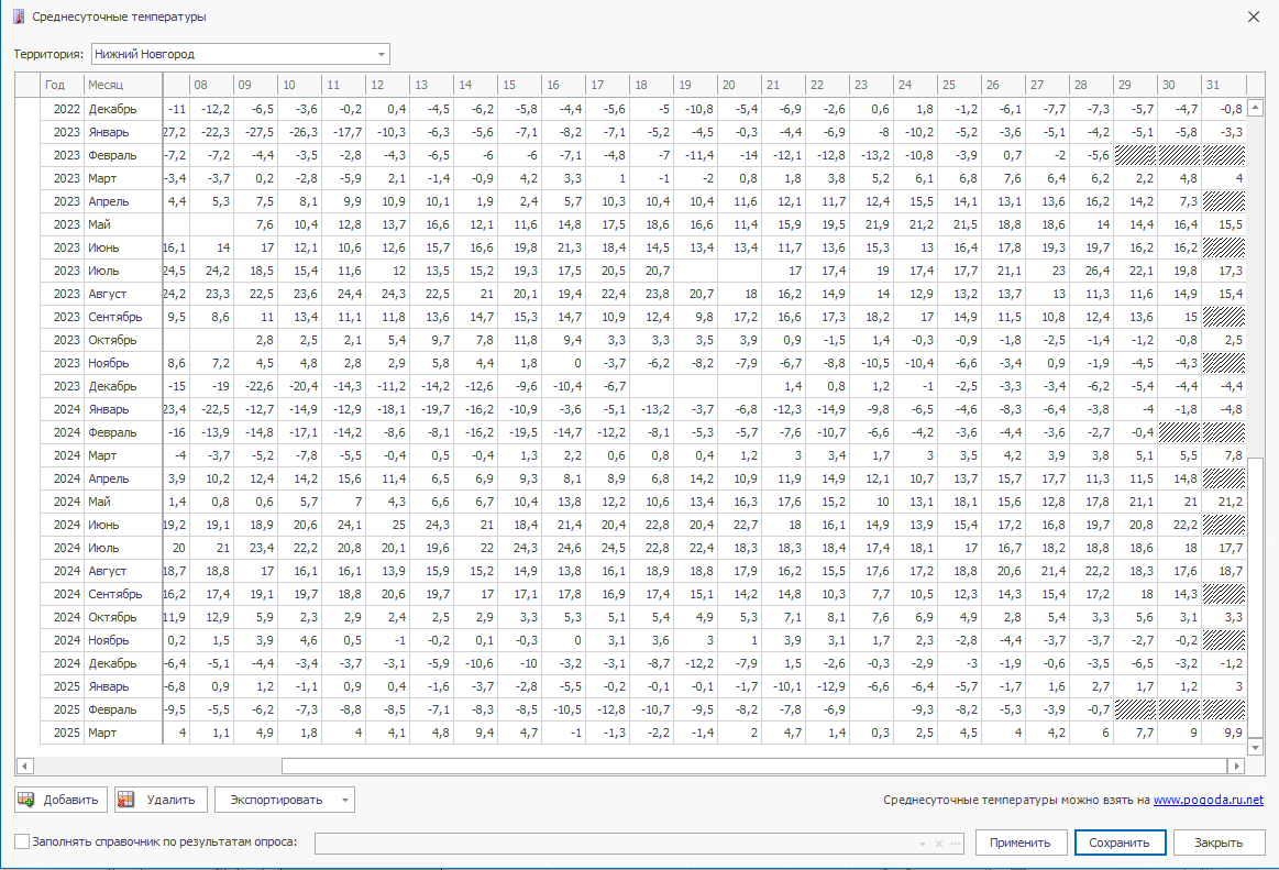

Результат:

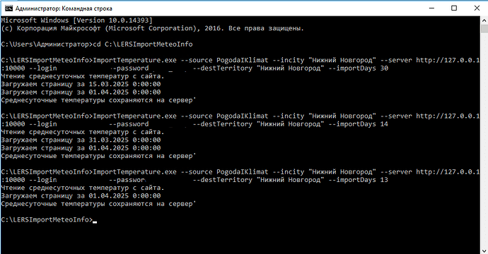

Запрос за 13 дней(чтобы не было перехода на новый месяц)
Результат:
