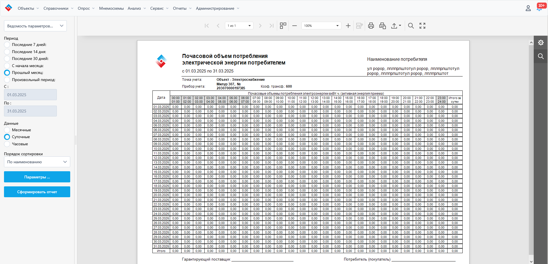

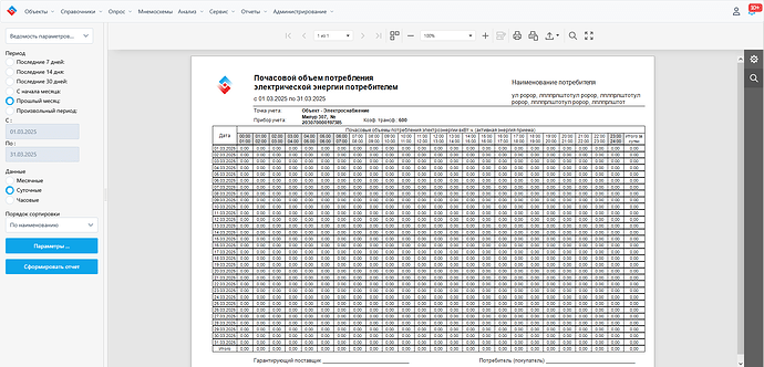

После обновления все ведомости параметров для точек учета стали пустыми (часовые, месячные, суточные) , независимо от системной формы или переработанной для своих нужд.

Именно эта:
- Почасовое потребление электроэнергии (системный);
- электроснабжение.
Вообще пустые все ведомости учета по системам водоотведения, ХВС, электроснабжения. Остальные системы пока не подключали.

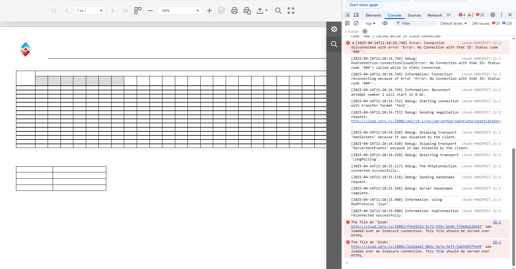

Нам также необходима информация из консоли браузера после формирования отчета. Лучше всего консоль Chrome. Пожалуйста, откройте формирование отчета в Chrome, нажмите F12 для открытия консоли, сформируйте отчет и приложите скриншот окна браузера, где видно сформированный отчет и запис консоли после его формирования.

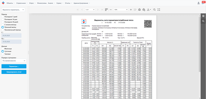

Странность - на Web-интерфейсе пусто, а при скачивании в .xls все нормально, отчет формируется.

Из скриншота консоли видно, что при попытке загрузки содержимого отчета произошла ошибка, сообщающая о попытке загрузки содержимого отчета (которое как раз и не отображается) через незащищенное соединение. При этом соединение с облачным серверам в целом по HTTP протоколу, а не по HTTPS. Не могли бы вы предоставить учетные данные для доступа к вашему облачному Серверу, чтобы мы могли проверить воспроизведение ситуации у себя?
