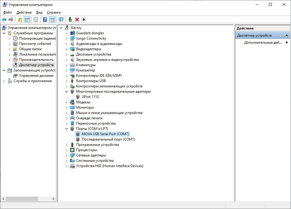

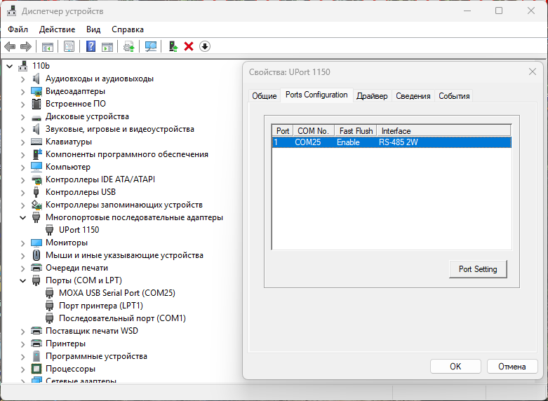

Уточните, пожалуйста, что это за COM-порт? Физический или виртуальный? Если виртуальный, то каким образом он создавался? Он занят каким либо приложением в момент его выбора в настройках Универсального пульта?
Также приложите технические данные возникающей ошибки. Для этого воспроизведите ее еще раз, нажмите на надпись “Технические сведения” и сохраните в файл всю текстовую информацию из открывшегося окна, приложив его к данной теме.
Никаким приложением порт вроде бы не занят. Создаётся автоматически при подключении преобразователя MOXA Uport 1150.
Подключили аналогичный преобразователь MOXA Uport 1110 и выбрали его в Универсальном пульте. Ситуация все равно не воспроизводится.
