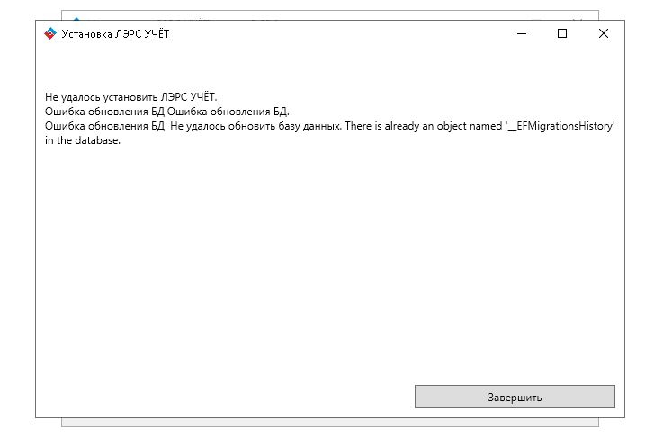

Обновление с версии ЛЭРС УЧЁТ 3.28.6 (сборка 32831) до 3.60.4 не удалось.
Способ описанный здесь Ошибка входа в ЛЭРС УЧЕТ после восстановления базы данных в пункте " Для версий ниже чем 3.47" завершилась вот таким результатом

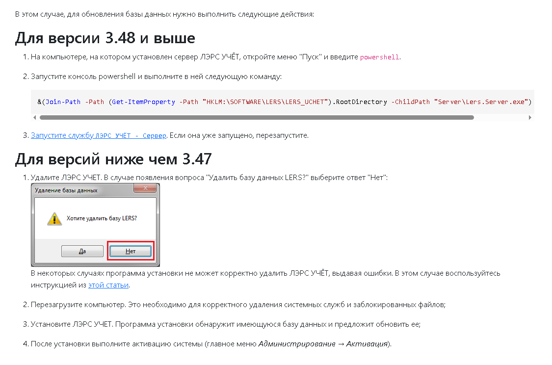

• Попробовал выполнить в PowerShell команду " (Join-Path -Path (Get-ItemProperty -Path “HKLM:_UCHET”).RootDirectory -ChildPath “Server.Server.exe”) cli db-update".
• Результат закончился ошибкой, заодно стало понятно, что фраза в статье “Для версии 3.48 и выше” относится к версии восстанавливаемой базы, а не к установленному ПО (это не очевидно из статьи).

• Обновление закончилось сообщением из поста от 26.04.2025 в 15:39.

Вы делаете ошибочные выводы. Версия относится именно к программному продукту, а не к БД.

Не соглашусь. Это одна и та же статья. Соседние пункты
раз заголовок отновится к текущей версии установленного ПО, то почему нужно обновлять через обновление во время установки, а не через команду powershell.
Я так и написал, что я “делаю ошибочные выводы”, потому что в статье не однозначно написано. Я бы предожил поправить формулировки в статье

Потому что в более ранних версиях ЛЭРС УЧЕТ Сервер не поддерживает данную команду, запускаемую из Powershell. То есть в данной команде вы запускаете Сервер с определенным параметром, которого в версиях ЛЭРС УЧЕТ 3.47 и ниже у Сервера не было. Способ обновления через переустановку работает и в версиях выше 3.47, но в них есть также способ обновления через запуска команды из powershell.
Уточните, пожалуйста, какой именно ошибкой закончилось выполнение инструкции и из чего именно вам “стало понятно”, что этот раздел якобы относится к БД, а не к программному обеспечению?

Она несколько отличается от представленной на вашем скриншоте при установке.
