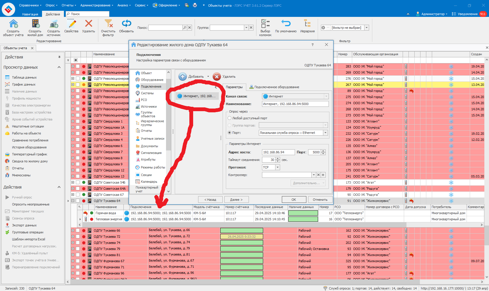

Непонятное отображение подключения. В настройках одно, в таблице ерунда какая-то…
Нам не удалось воспроизвести ситуацию у себя. В списке в обоих точках, аналогичных представленным, задвоения параметров подключения не происходит.
Если ситуация на рассматриваемых точках проявляется стабильно даже после перезагрузки службы Сервера, приложите резервную копию вашей БД.

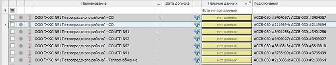

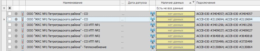

Аналогичная ситуация. По наблюдениям, подключения начинают дублироваться в этом месте когда настроено несколько расписаний автоопроса

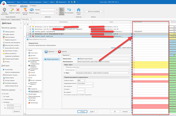

В системе из темы [15983] Нужны установочные файлы для сборка 32435обновленной до 3.63 не отображаются подключения. Хотя они везде заданы.
Это займёт некоторое время…
Все верно, ваш пример даже немного ее расширил, отразив дополнительно проблему с выводом данных прямого подключения.
Нам удалось ситуацию воспроизвести, поэтому на данный момент в резервной копии необходимости нет.
