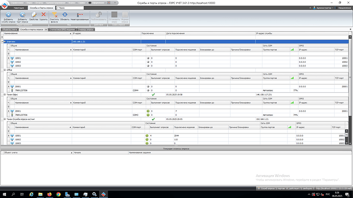

Добрый день. Вчера обновились до актуальной версии и перестала работать служба опроса использующая IP адрес, не появляется даже галочка что подключение удалось.
Опытным путём выяснил что подключиться к серверу опроса получится через Token до тех же серверов.
При этом до обновление IP сервера работали исправно

Раньше у нас подключалось через ip
сейчас не подключается по ip совсем, хотя ничего не менялось в конфигурации машин со службой опроса кроме обновления на актуальную версию.
Вчера пока пытался разобраться делал в том числе и откат на нашу предыдущую версию 3.58.5 и там служба опроса заработала, при этом там клиент и служба опроса были обновлены на актуальную и даунгрейд не делал. После обновления опять перестала.
Сейчас работает подключение к службе опроса только через токен. В соседней версии писал там такая же проблема хоть вы это и не признаёте. По факту разница в том что там служба опроса развёрнута на самом сервере а у меня на двух других компах.
Сервер разделён на 4 машины
  1. сервер Лэрс
  2. сервер MS SQL
  3. служба опроса подключённая к серверу по локальной сети отвечает за GPRS опрос
  4. служба опроса с компа находящегося в офисе, отвечает за опрос с GSM

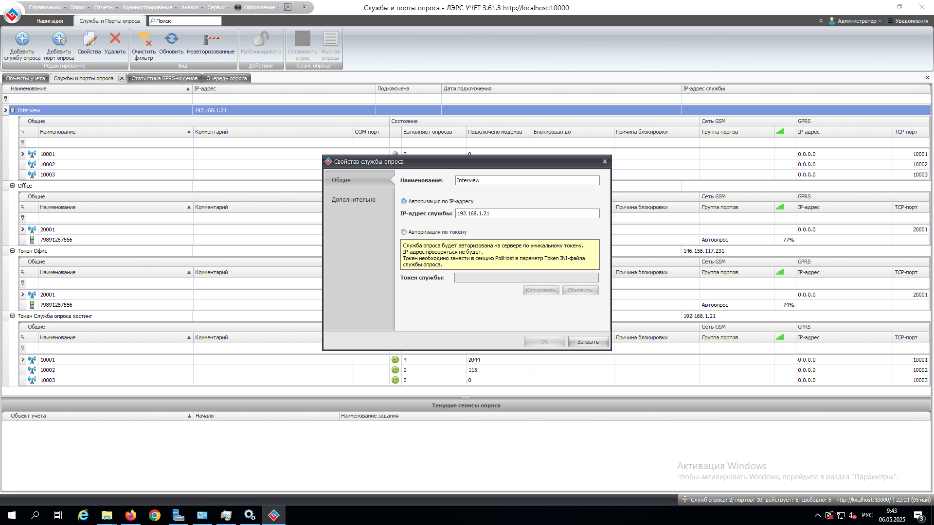

В соседней теме у пользователя Служба опроса подключается, но часть портов не активируется, тогда как у вас не подключается Служба опроса совсем. Простой пример: дверь не открывается, потому что нет ключа и потому что ключ не проворачивается полностью. Если использовать вашу логику, то проблемы одинаковые, так как дверь не открывается, но по факту это совершенно разные проблемы, так как разные условия.
У вас у Службы опроса “Токен Служба опроса хостинг” фигурирует IP-адрес, по которому вы ожидаете подключение Службы опроса “Interview”. То есть Служба опроса на компьютере с IP-адресом “192.168.1.21” настроена по токену, но вы почему то ожидаете, что она еще дополнительно будет подключаться по IP-адресу.
я вчера настраивал по ip до 12 ночи. В итоге перенастроил на токен.
