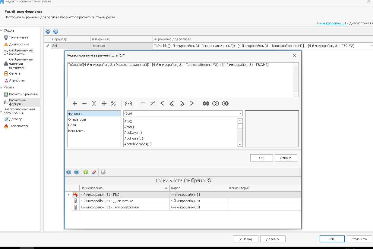

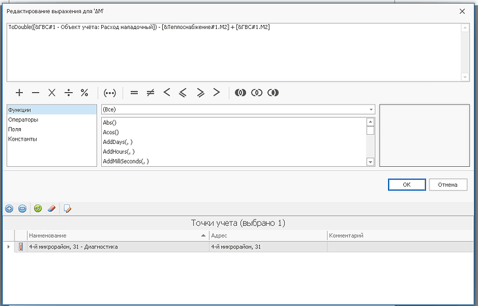

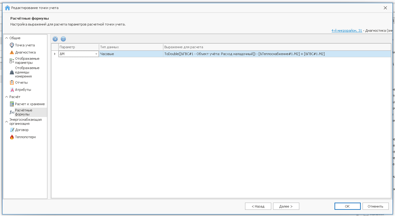

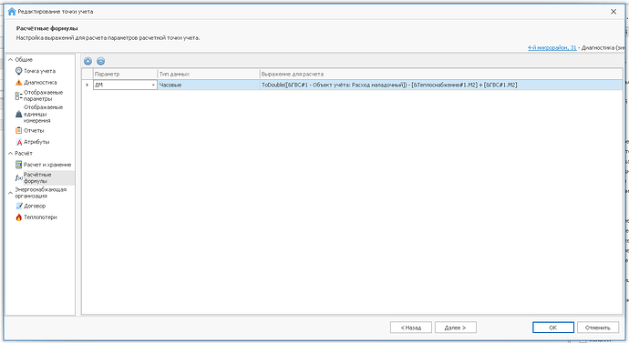

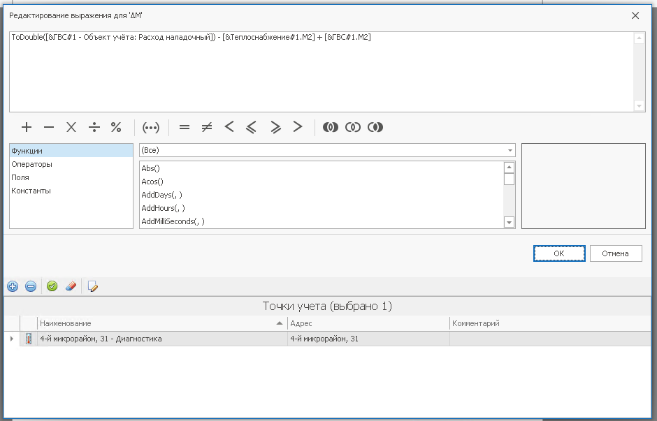

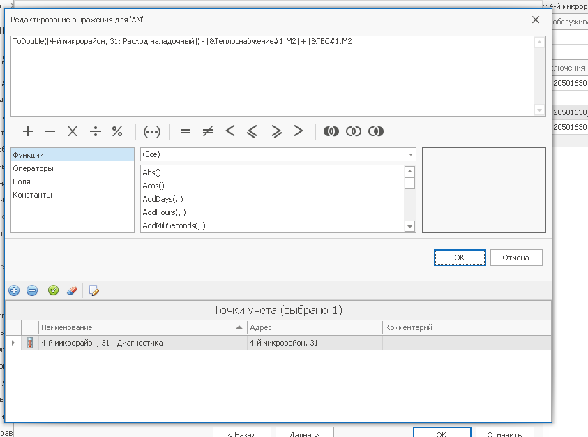

Все скриншоты выше сделаны из обычной точки, где рассчитывается только один параметр и нет описанных в точке устройств. В этой точке данные почему-то появлялись только при ручном пересчете; автоматически же, по мере появления данных в точках-донорах, они не рассчитывались. Я решил создать расчетную точку учета
Т.к. дл диагостика вилимо не работает без dM (Не работает диагностика небаланса масс, если считать %М с помощью расчетной формулы - #6 от пользователя slavniy) создал сначала именно dM.
И вот результат. Работает только вот такая формула:

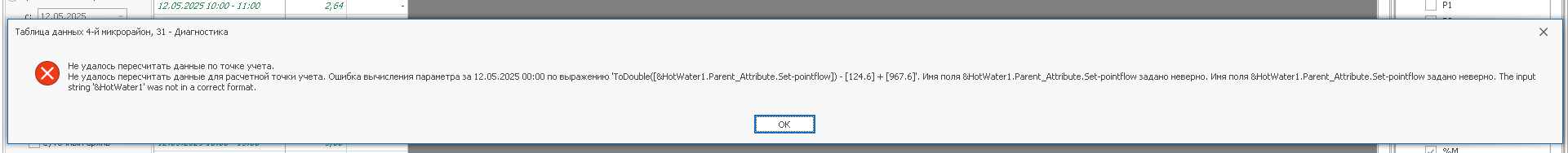

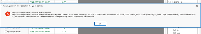

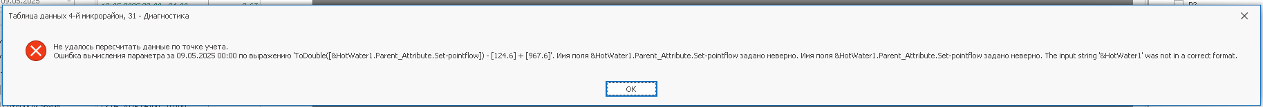

А вот такая
вызывает вот эту ошибку
Версия 3.61.3
Видимо есть разница между простой точкой учета и расчетной.

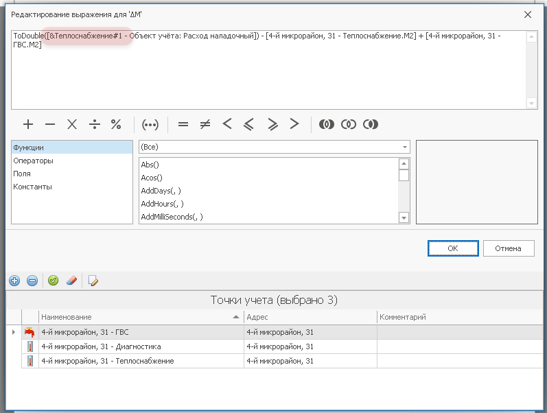

Вы сейчас ввели новый термин? :slight_smile: для записи такого формата [&Эта точка]
Возможно, проблемы и нет, но такое использовано не описано в документации. Пока именно такая запись у меня вызывает ошибку. Это я описал выше.

Возможно на вашем Сервере есть определенное сочетание условий, приводящих к возникновению описываемой вами ошибки, о которых нам неизвестно и которых нет на нашем тестовом Сервере.
Действительно при использовании ссылки на точку в расчетной формуле расчетной точки во время попытки перерасчета данных возникает описанная ошибка. Поставили в план исправление данной ошибки.
Здесь подразумевалось обращение к точке по ссылке.

Исправление будет доступно в следующем обновлении 3.61.4.

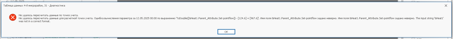

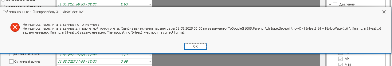

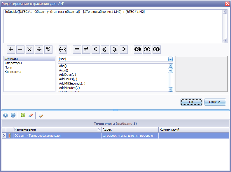

В дополнение. Проверил использование разных вариантов ссылки на точку при адресации к атрибуту объекта.
Все неудачно. Вот подробности:
формула
результат
формула
результат
формула
результат
Пожалуйста, дождитесь выхода вышеописанной версии и проверьте все описанные случаи в ней.
