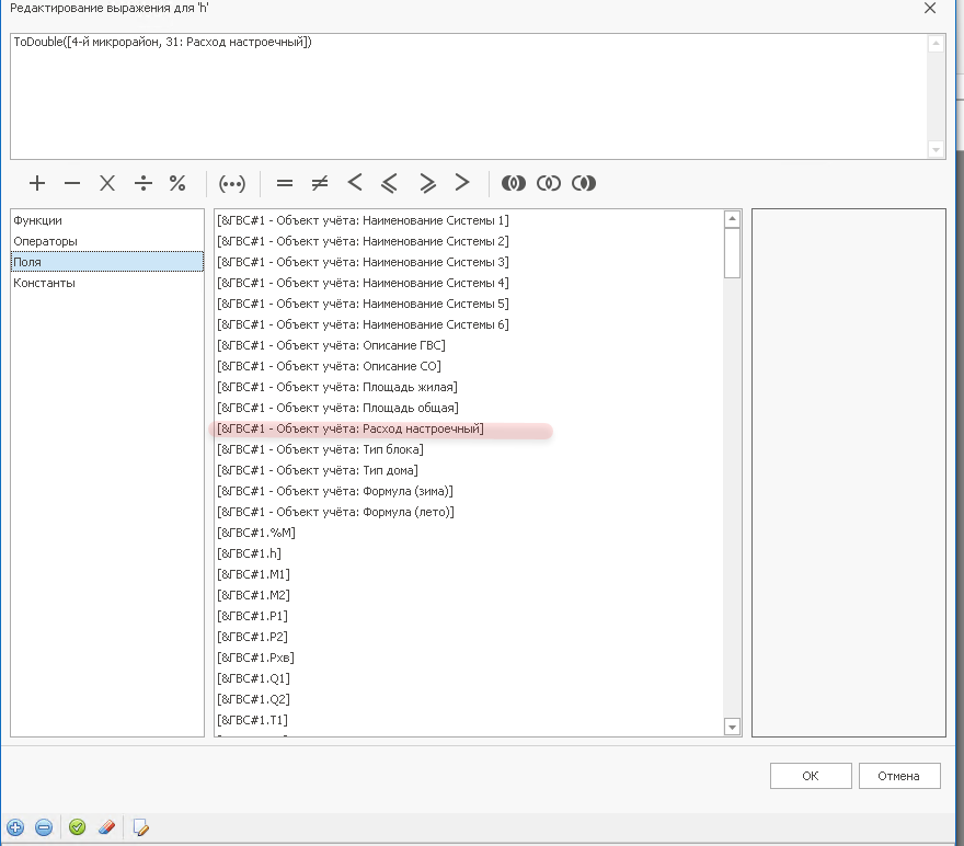

Возникла необходимость рассчитать дополнительный параметр с использованием пользовательских атрибутов. К сожалению, это не получается.
Не работает даже простейшее выражение, как показано на скриншоте:
“Расход настроечный” - это пользовательский атрибут объекта учета. Были опробованы различные варианты, включая изменение типа выражения.
Есть ли возможность использовать пользовательские атрибуты в расчетных формулах точек?

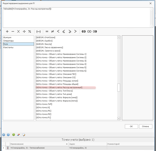

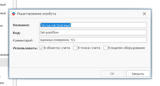

Создал пользовательский атрибут и указал использовать его в объекте учёта:
Задал значение атрибута в свойствах объекта учёта:
Создал расчётную формулу, выбрал атрибут, преобразовав его из строки в число методом ToDouble:
Получил следующие значения в таблице данных:

Ошибка появлялась из-за того, что атрибут был сделан для объекта, а ЛЭРС предлагает использовать атрибут и как атрибут для точек и как для объекта.

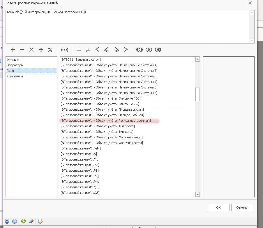

Я показал, что ЛЭРС предлагает использовать пользовательский атрибут объекта и как атрибут всех точек этого объекта. Это явно ошибка. Хотя вам виднее :slight_smile:
Первоначально в выражении использовался атрибут объекта как атрибут точки.
Я это исправил, и проблема исчезла.
Heat1.5 - это явна подмена названия точки учета ЛЭРСом, на какое-то внутреннее имя. Как это выглядит при вводе видно на скриншоте. Логика внутрипрограммного нейминга мне непонятна и не важна сейчас. Наличие и отсутствие точки в синтаксисе определял не я, это подстановка в редакторе выражений.

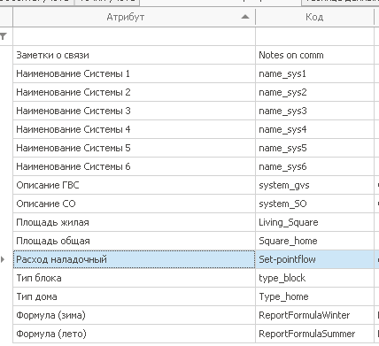

Вот все атрибуты в этой системе:

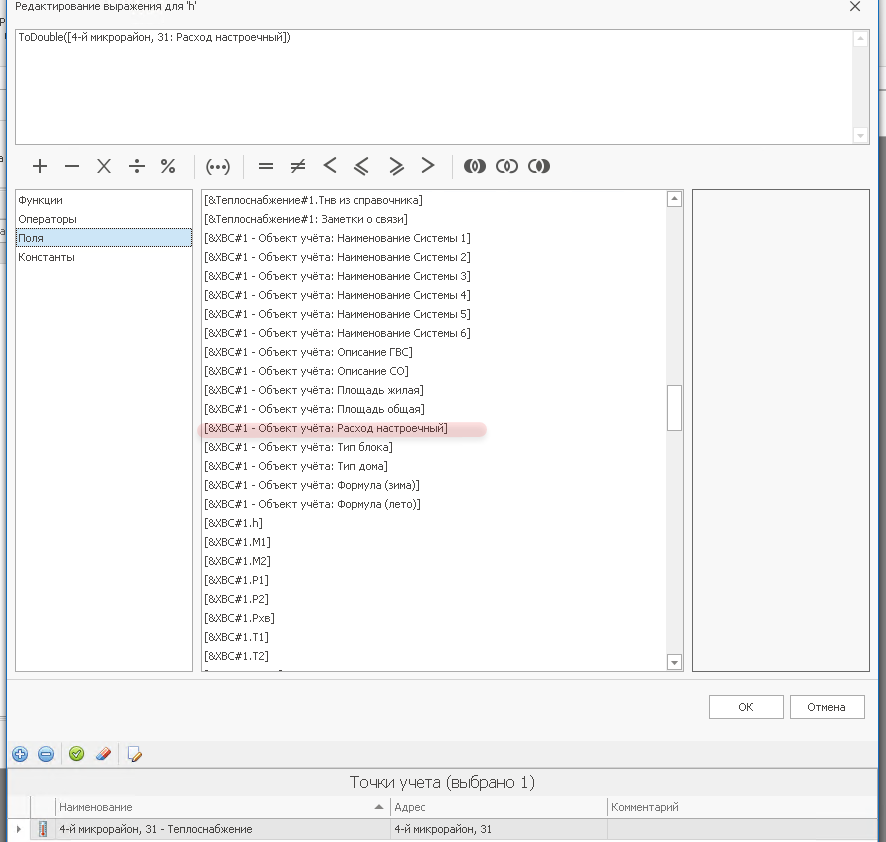

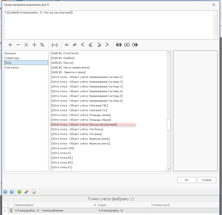

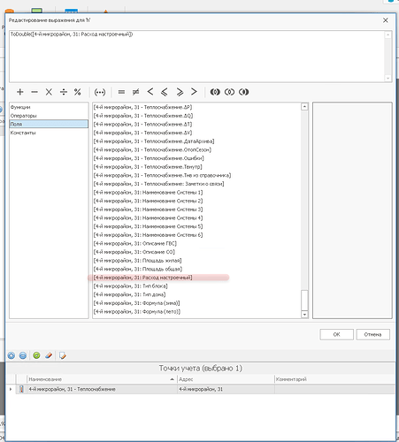

Не вижу тот проблемы, о которой вы написали. Да, атрибут создан для объекта. Если я правильно понял, объект учёта называется 4-й микрорайон, 31 и у него есть точка учёта Теплоснабжение.
Соответственно, один и тот же атрибут можно вызвать разными способами.
Или напрямую из объекта. Это на вашем первом скриншоте параметр 4-й микрорайон, 31: Расход настроечный
Или же из ссылочной точки учёта через её объект. В этом случае параметр называется ССЫЛКА НА ТОЧКУ - Объект учёта: Расход настроечный. На остальных ваших скриншотах как раз тот же самый атрибут родительского объекта для ссылочных точек учёта. Так удобнее работать со ссылками. Например, берёте &Эта точка и обращаетесь к атрибуту Расход настроечный её родительского объекта.
Ошибка у вас где-то в другом месте, скорее всего, в синтаксисе формулы. Об этом говорит сообщение в системном журнале. Но на актуальной версии именно эта формула работает и возвращает нужное значение.
