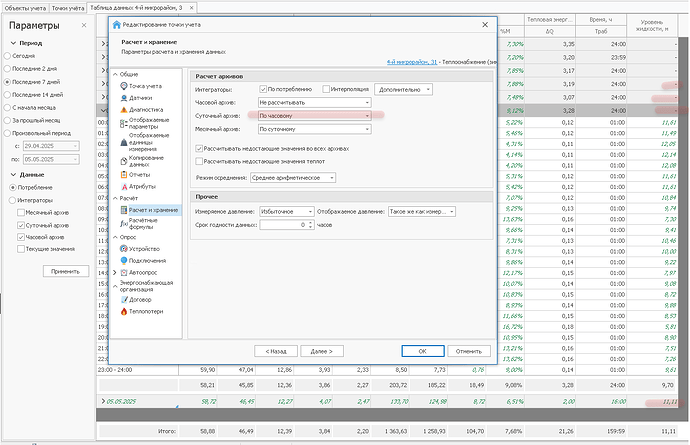

Часовые данные, рассчитанные по формуле, теперь формируются корректно.

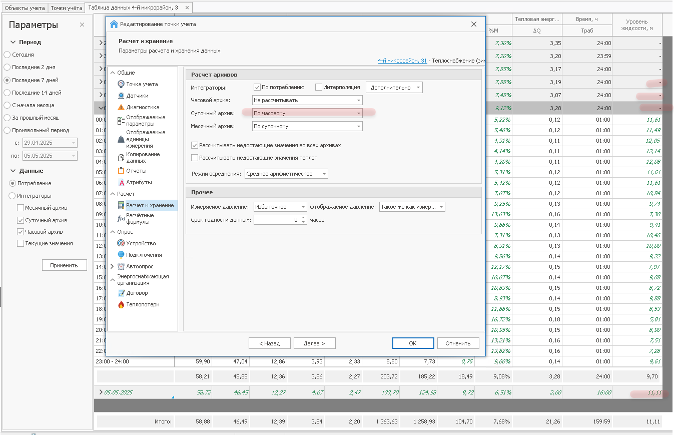

Однако в суточных архивах значения параметра h не появляются ни после пересчёта, ни после переопроса. При этом для незавершённых суток значение h отображается.
Вопрос: как настроить ЛЭРС, чтобы суточные значения параметра h также рассчитывались и отображались?
Алгоритмы расчёта потребления, к которым относится расчет суточных записей потребления по часовым, отмеченный на вашем скриншоте, предназначены для расчета отсутствующей архивной записи целиком, а не отдельного ее параметра. Расчёту недостающих значений может досчитывать данные некоторых параметров, но параметра уровня жидкости среди них нет. Поэтому такой возможности не существует.
Хорошо. Получается сейчас нет способа расчета суточных и месячных значений параметра.с помощью расчетной формулы с использованием часовой нагрузки. Это так?
Выглядит как ваше упущение
Вы можете полностью удалить суточную запись и запустить перерасчет.
Почему вы так это видите?
Вы досчитываете все параметры, кроме этого. Это исключение, причем вызванное судя по всему тем, что параметр “h” добавлен позже остальных и для него не все функции релизованы.
Все верно. Данный параметр был добавлен позже остальных и функционал расчета недостающих значений на него не рассчитан.
В целом данный алгоритм рассчитывает данные какого либо параметра по другим параметрам в той же записи и не предназначен для расчета суточных по часовым. Вам в данном случае он вовсе не подходит, даже если представить, что для параметра уровня жидкости расчет велся бы по данному алгоритму. Мне не стоило его приводить в контексте текущего обсуждения.
