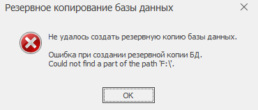

После обновления с версии 3.56 до 3.61.3 перестало работать резервное копирование базы данных.

Уточните, пожалуйста, диск “F:\” имеется на компьютере SQL Server и на компьютере Сервера?
А как я могу авторизоваться под LersUchetAccount? У меня нет от неё пароля.
Диск "F:" находится на компьютере SQL Server.
На компьютере ЛЭРС Сервер диска F нет, и никогда не было. Диск E там последний.

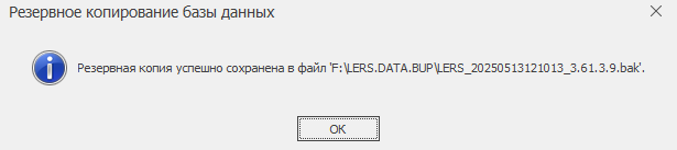

Ну в общем да, заработало. Создание резервной копии началось.

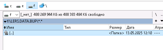

Еще один интересный момент, у нас полный путь для резервных копий выглядит так: "F:\LERS.DATA.BUP". Это я потом уже упростил до одной буквы F, когда начал тестировать и разбираться.
Так вот, сейчас после того, как я диск D на ЛЭРС Сервере превратил в F, я запустил создание резервной копии как указано в настройках, то есть "F:\LERS.DATA.BUP". Создание резервной копии началось, на SQL Server появился файл “LERS_20250513121013_3.61.3.9.bak”, но и на ЛЭРС Сервере на диске F появилась папка “LERS.DATA.BUP”. Я её не создавал, она сама появилась.
Резервная копия создана. Находится она, как и должна, на SQL Server.
Но бонусом еще получили пустую папку LERS.DATA.BUP на ЛЭРС Сервере на одноименном диске. :grinning:
