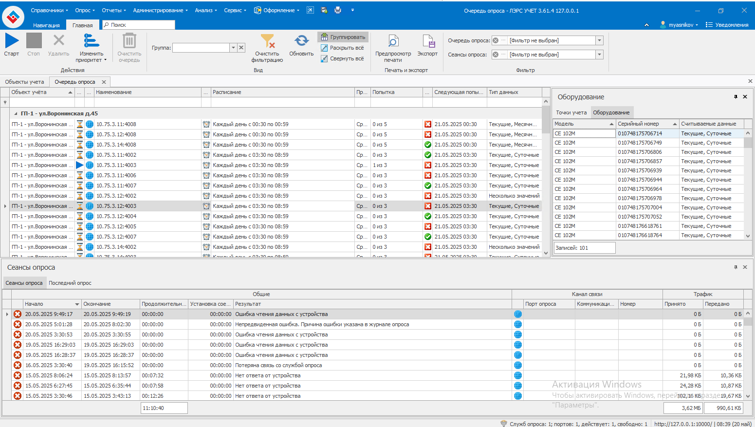

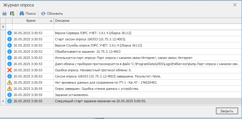

Добрый день. Непонятно по каким причинам появилась Ошибка опроса. Неизвестный протокол обмена: 0. Счетчики Энергомера CE102M. Родным ПО опрашиваются, ЛЭРСом тоже могут опроситься если их опрашивать в ручную и по одному. Если запускать опрос через очередь опроса всегда выходит такая ошибка. Причем проблема не на всем сервере, а на одном доме из четырех. Проблема точно программная.
логи.zip (3,3 МБ)
Приложите, пожалуйста, журнал опроса задания с наименованием “10.75.3.12Ж4003”, фигурирующего на скриншоте присланного журнала.
Также приложите два скриншота самого задания в очереди опроса, где на первом видно список опрашиваемых точек, а на втором список оборудования.

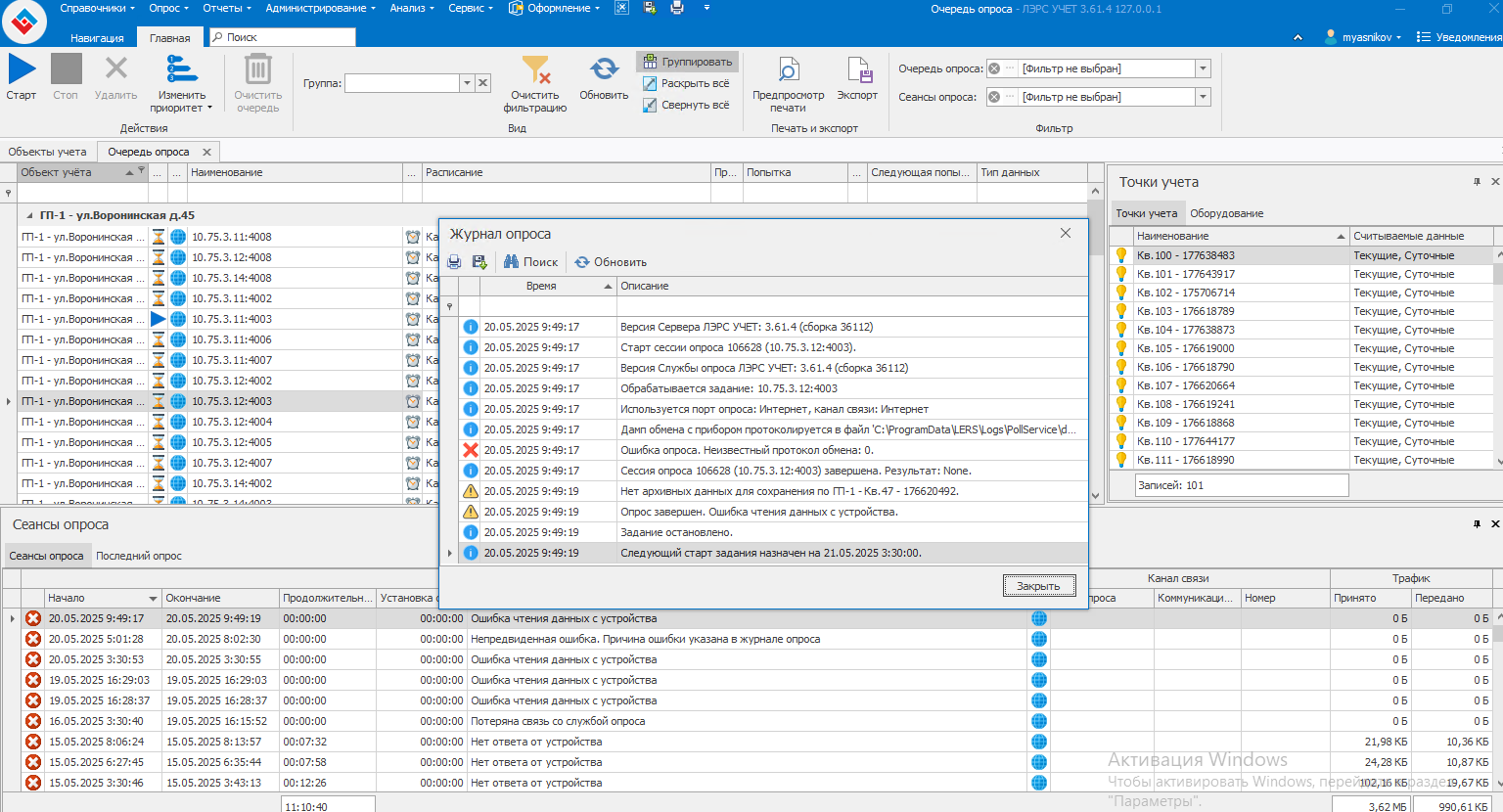

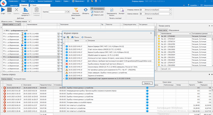

Журнал опроса.xlsx (5,9 КБ)
По журналу видно, что идет попытка опроса точки “ГП-1 - Кв.47 - 176620492”. Уточните, пожалуйста, она есть в списке точек учета рассматриваемого задания?

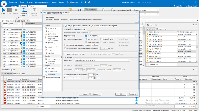

Покажите скриншот вкладки “Устройство” и “Автоопрос” данной точки.
Есть:

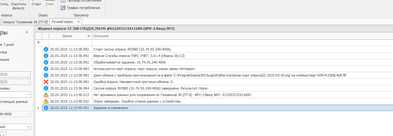

Попробуйте опросить данную точку ручным опросом. Сообщите результат.
В общем проблема не с CE102м как я думал, а со 208,308 СПОДЭС. У них при ручном опросе выходит такая ошибка. Если на линии сидят и CE102м, а со 208,308 СПОДЭС, то опрос не идет по всем приборам на порту.

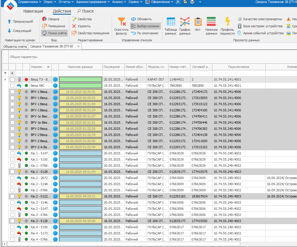

Вот скрин с другого сервера. Там как раз стоят 208 и 308 и опроса нет.
