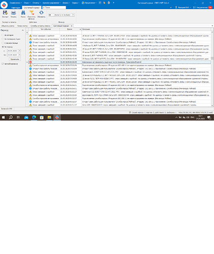

Какая версия ЛЭРС УЧЕТ у вас установлена? Вы используете Серер ЛЭРС УЧЕТ под Windows или Docker? Где именно наблюдается данная ошибка? Покажите ключевые скриншот и/или журналы.
Системный журнал.xlsx (22,2 КБ)

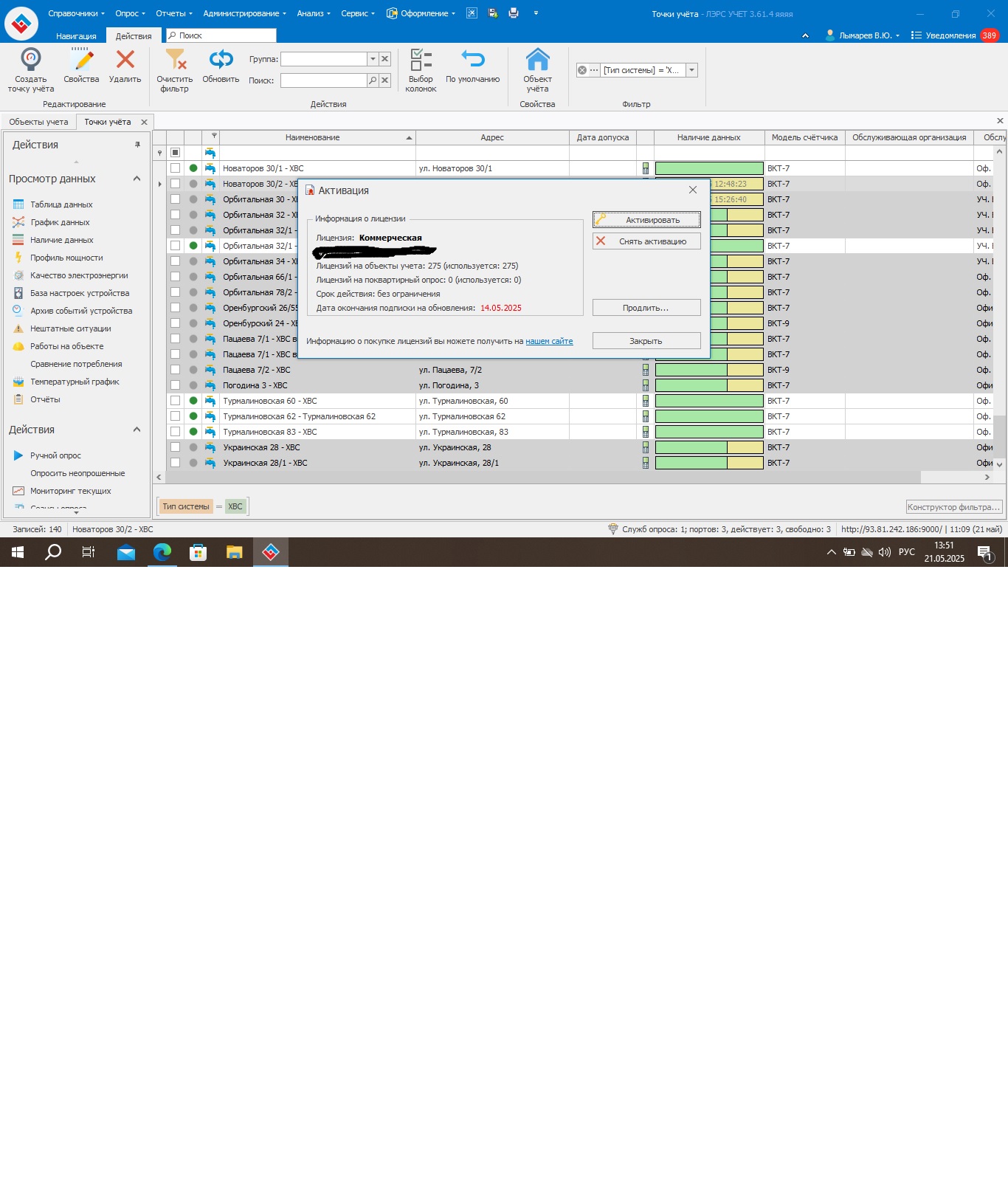

У вас истекла подписка на обновления? Покажите скриншот раздела Активация. Номер лицензии на нем стоит заштриховать.
Да истекла.

Также обнаружили, что Дата окончания подписки на обновления лицензии по присланному номеру не совпадает с датой, фигурирующей на скриншоте. По присланному номеру лицензии дата окончания подписки у вас 18.04.2025, а не 14.05.2025. Почему так? Пришлите, пожалуйста, в ЛС полный скриншот окна активации, на котором видно номер лицензии.
