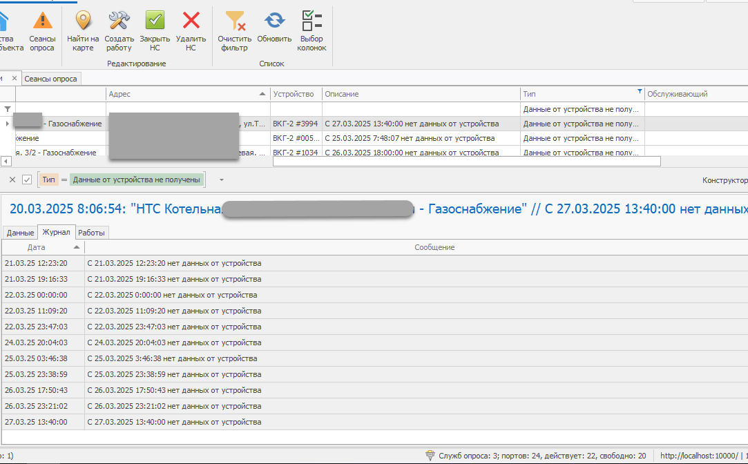

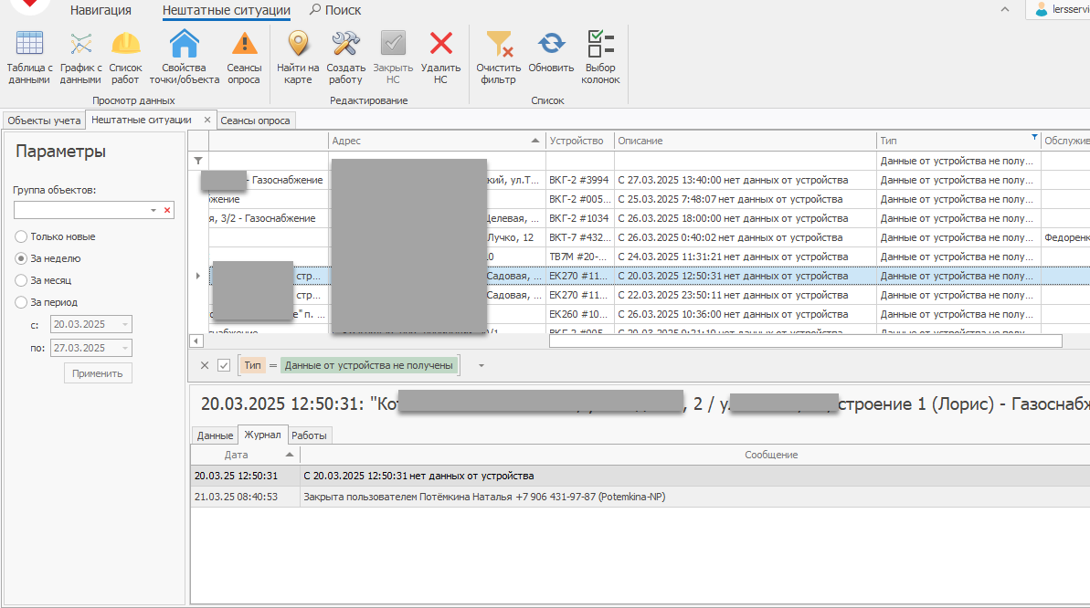

В настоящий момент в журнале НС “Данные от устройства не получены” указывается дата и время получения последних данных при первичном обнаружении этой НС. Следующая запись в журнале НС содержит информацию либо о её закрытии, либо о повторном возникновении, если НС перестала быть активной и далее снова выполнилось условие её возникновения. Ниже представлены оба варианта НС:
Однако, в журнале не фиксируются события, подтверждающие наличие этой НС. При этом, для других НС подобные события регистрируются.

Предложение: в журнале НС “Данные от устройства не получены” фиксировать все события, подтверждающие эту НС, а также дополнительно в каждой записи указывать дату и время фиксации НС программным обеспечением “ЛЭРС Учет”

В колонке “Возникла” всегда отображается дата последних данных, когда нештатная ситуация была выявлена в первый раз. Она может обновится только в том случае, когда НС была закрыта и выявлена повторно. Любые повторные обновления НС не влияют на эту дату.
В колонке “Выявлена” всегда отображается дата по часам сервера, когда НС была зафиксирована, или обновлена, что позволяет понять когда она последний раз фиксировалась.
В детализации НС самая первая запись сохранена на ту дату, когда НС была впервые зафиксирована по часам сервера. Соответственно, она совпадает с датой, когда было отправлено уведомление.
