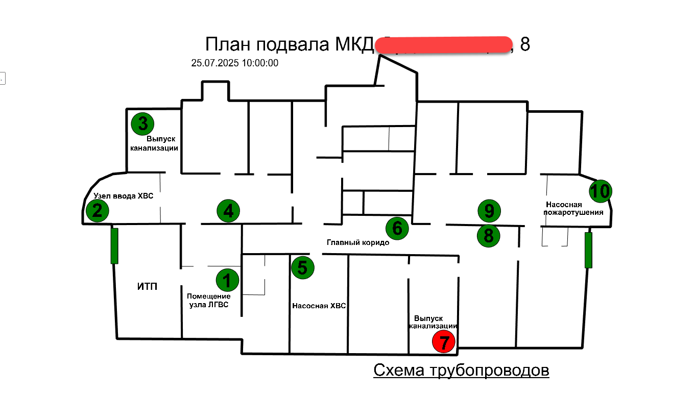

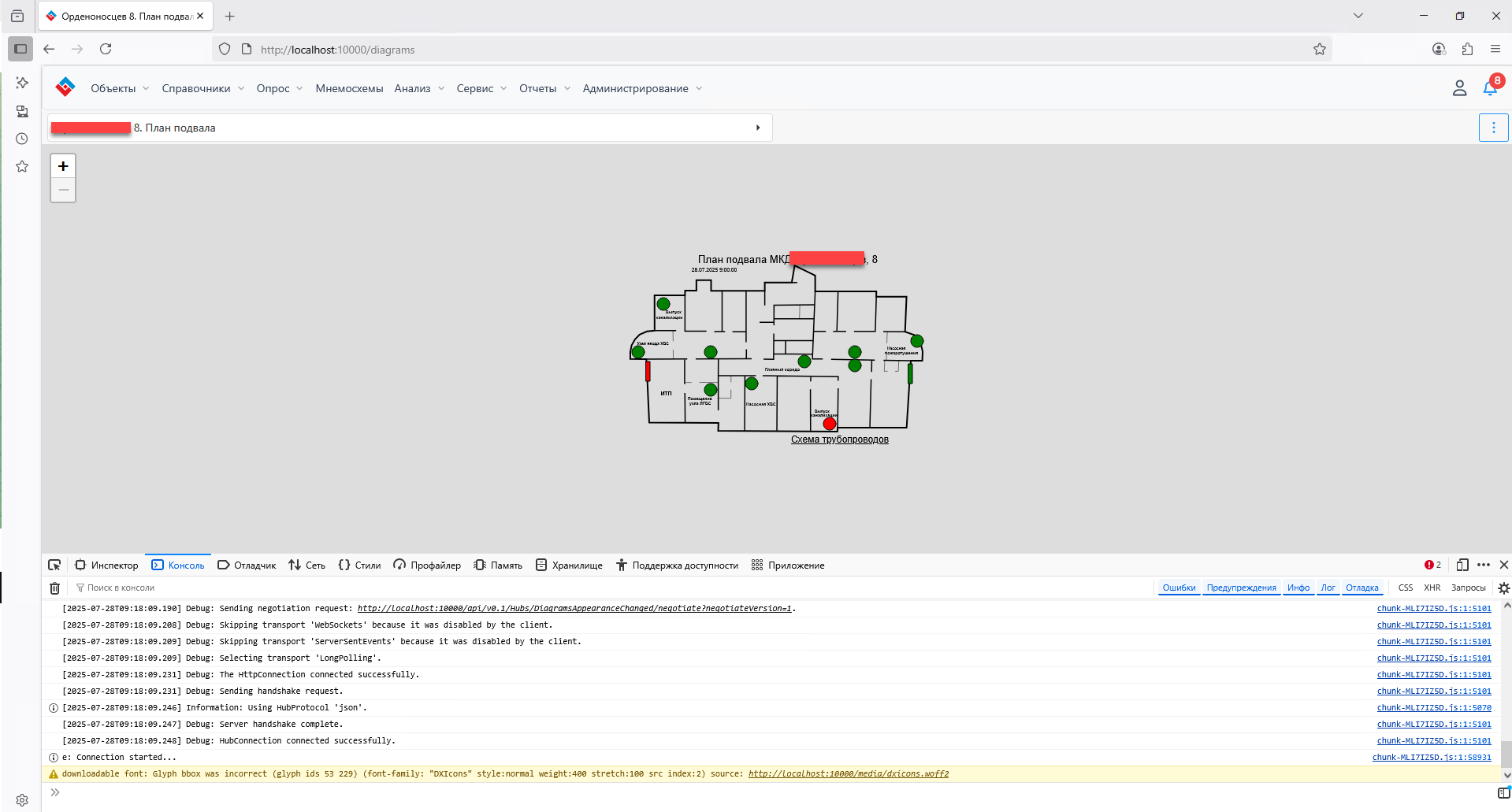

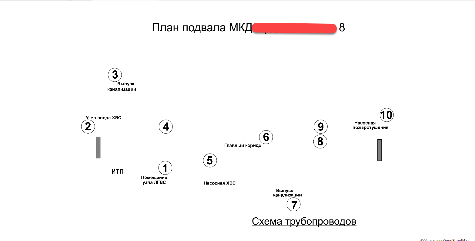

Данные в таблице сигнализации меняются, но на мнемосхеме эти изменения не отображаются. Проверил, возможно, есть таймаут. Ожидание прервал на 3-ей минуте.
То есть, изменения, которые есть в таблице сигнализации, появляются на мнемосхеме только после нажатия кнопку “Обновить”
Уточните, такая ситуация возникает с каким то конкретным прибором/контроллером или с любыми?
В проекте 2 типа прибра. МВ110 и универсальное устройство Modbus. С обоими.

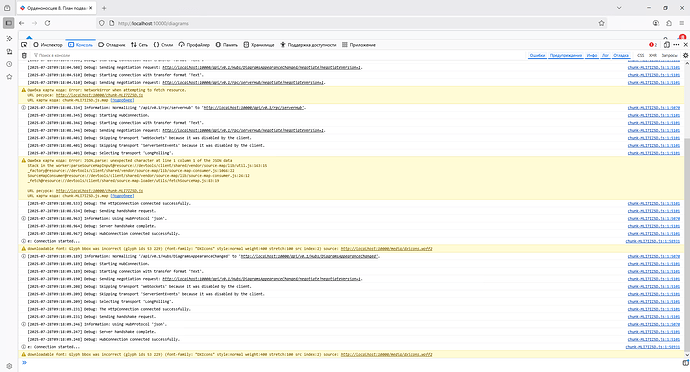

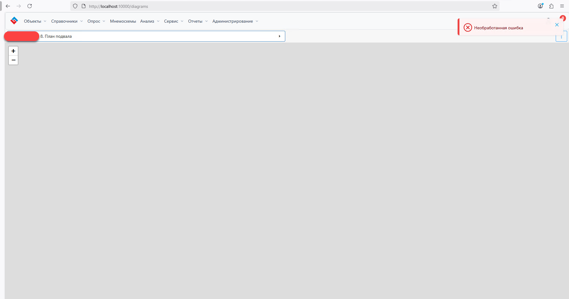

Проверьте, пожалуйста, воспроизводится ли ситуация в Веб-интерфейсе.
Не могу. По этой причине:

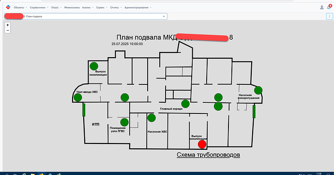

Пожалуйста, обновитесь до версии 3.62.3, в которой присутствует исправление по проблеме из упомянутой темы, и выполните вышеописанную проверку в ней. Сообщите результат.
Обновился. “Партизаны стали толше”.
В клиенте попытка открыть мнемосхему вызывает исключение.

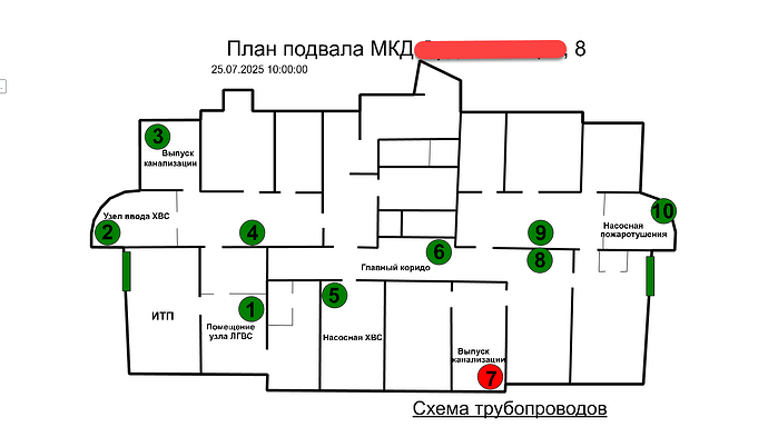

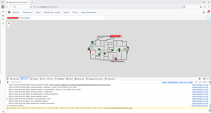

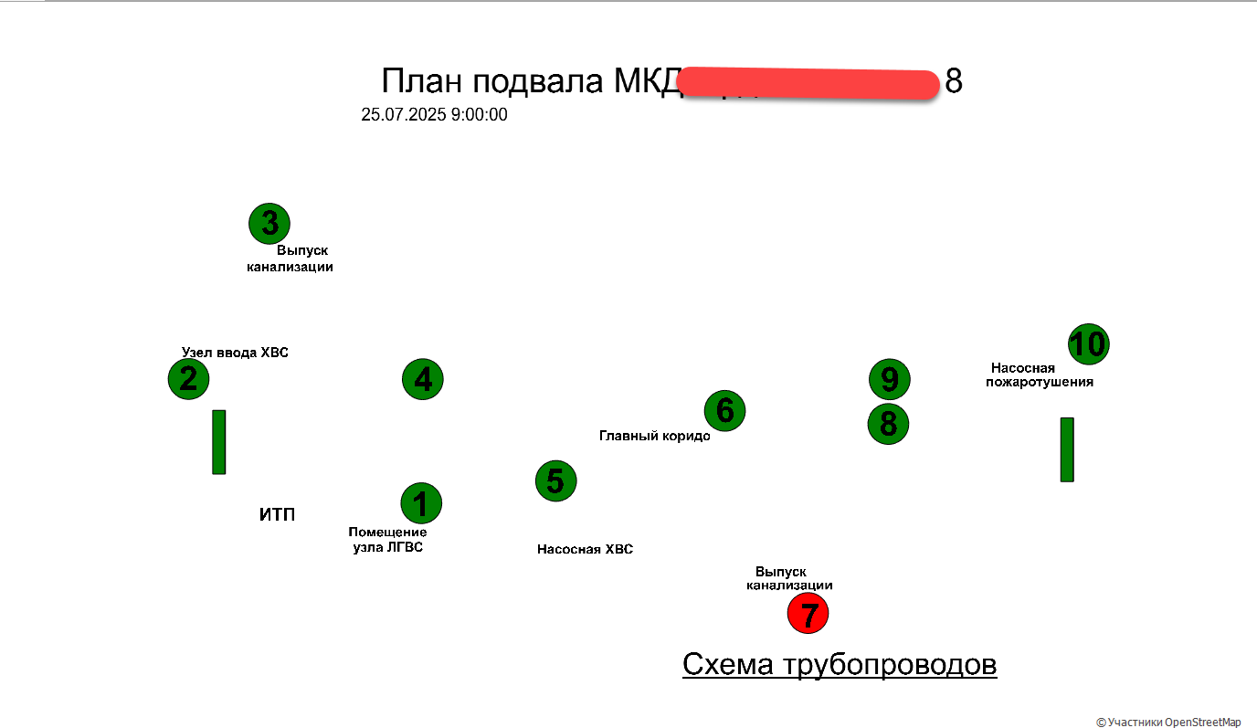

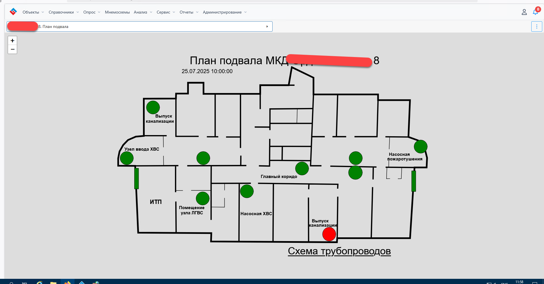

Обновил до 3.62.4. Мнемосхемы в клиенте запускаются и на редактирование и на просмотр. Но пропала подложка совсем, как будто и не было. Ее нет даже при редактировании мнемосхемы.
Редактор
Просмотр

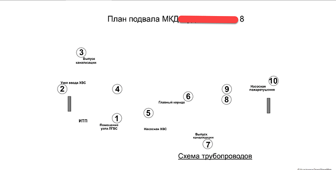

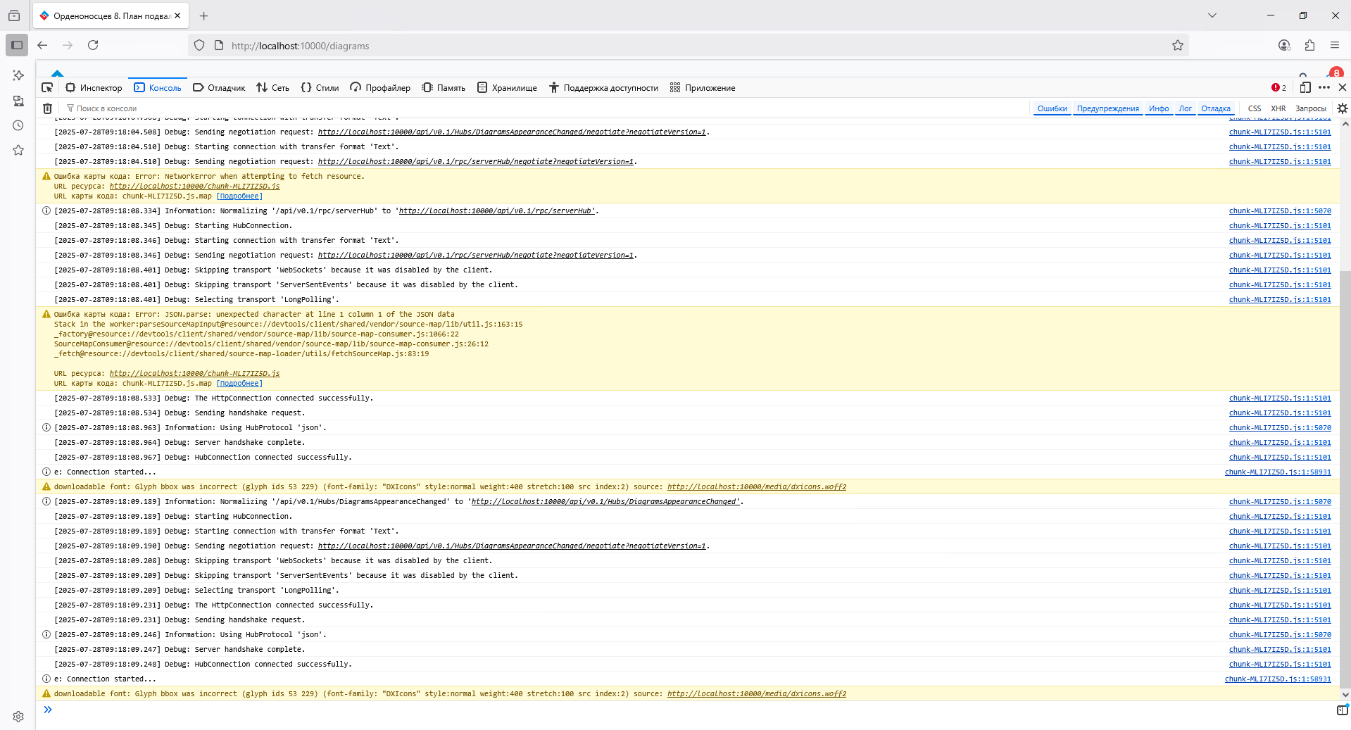

В вебе все еще ошибка появляется

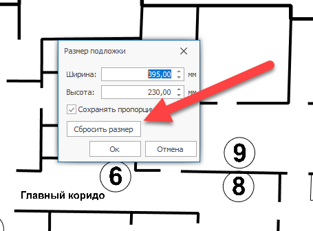

Судя по всему у вас сбился размер подложек. Просто откройте мнемосхему на редактирование и задайте в ней размер подложки.
Да, размеры подложки были выставлены в 0.00. Замена подложки не помогала.
Помогла кнопка “Сбросить размер”
Появились еще две проблемы.
  1. На мнемосхеме в веб-интерфейсе исчезли цифры - номера мест установки датчиков. Это шрифт, наложенный в ЛЭРСе поверх кругов.
В клиентском приложении мнемосхема выглядит так:
А в веб-интерфейсе - так.

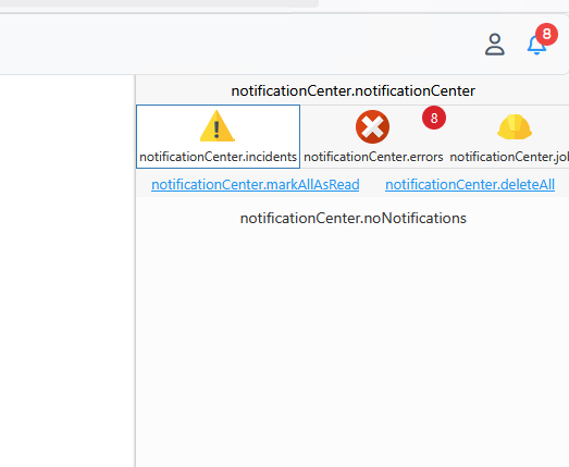

  1. изменились подписи в рубриках уведомлений в веб-интерфейсе
Не совсем понимаю почему вы пытались менять подложку. В своем сообщении я рекомендовал задать ее размер, что в принципе делает и кнопка сброса размера.
Пожалуйста, откройте консоль вашего браузера и обновите страницу мнемосхемы по сочетанию клавиш Ctrl+F5. Сделайте скриншот окна браузера, в котором открыта консоль и страница мнемосхемы после выполнения описанных действий.

Видимо, вы это хотели увидеть. Для меня ваше объяснение было неочевидным. Лог в консоли длинный и ошибки после обновления не в конце лога. Если это не то, то уточните, что именно вам нужно увидеть
Я только показал ошибку. Дальше разбирайтесь с ней сами. Мне это не важно.

Да, хотел бы увидеть скриншот браузера, о котором писал выше. Если все сообщения не вмещаются в раздел консоли в окне браузера, отразите на скриншоте только последние поместившиеся сообщения. Также дополнительно вы можете сохранить в файл все имеющиеся сообщения консоли и приложить его. В самых распостраненных браузерах (Mozilla Firefox, Google Chrome, Microsoft Edge и т.д.), на сколько мне известно, есть возможность сохранения сообщений консоли в файл.
К сожалению нам не удалось воспроизвести ситуацию только лишь по вашему скриншоту и упоминанию ошибки на тестовых Серверах. Ситуация требует отдельного обсуждения для выяснения условий, при которых ситуация воспроизвелась у вас. Для этого, пожалуйста, создайте отдельную тему.
console-export-2025-7-28_9-23-12.log (6,3 КБ)
По журналу не наблюдается ошибок, которые могут быть причиной рассматриваемой ситуации. Фигурирующие в ней предупреждения к данной ситуации отношения не имеют.
Я правильно понимаю, по выполнению указанных действий цифры так и не прогрузились на мнемосхеме?
Текста не элементах нет
Пожалуйста, откройте данную мнемосхему в других браузерах, например, Mozilla Firefox и/или Google Chrome. Уточните в них так же воспроизводится описываемая ситуация?
