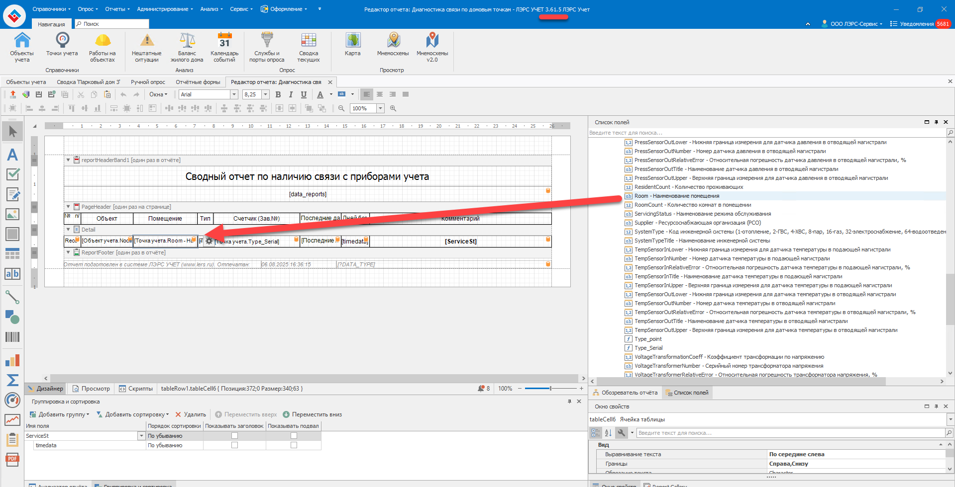

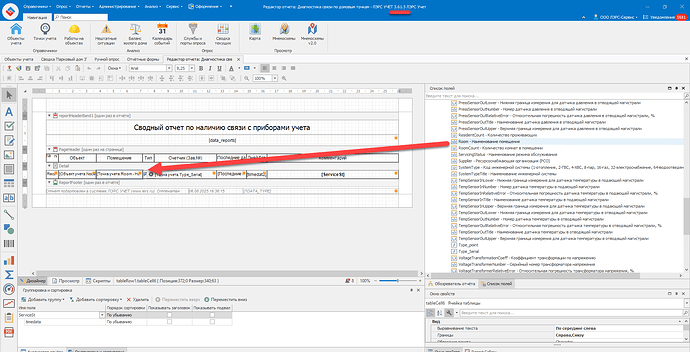

[16314] В сводном отчете по точкам учета не заполняется поле "Наименование помещения"
Версия ЛЭРС УЧЁТ: 3.61.5
Сервер БД: SQL Server
Вот скриншот шаблона:

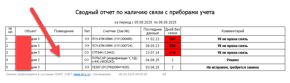

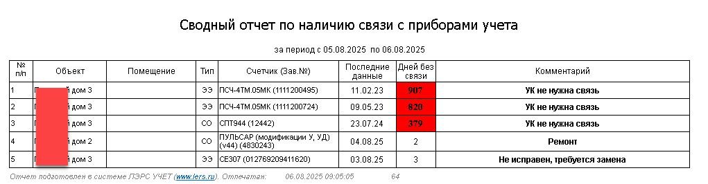

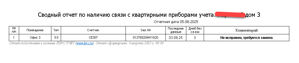

Отчет по шаблону:
Вот наименование помещения для 5-ой точки в отчете:
На мой взгляд, это ошибка.
Также прикладываю отчетную форму на всякий случай.

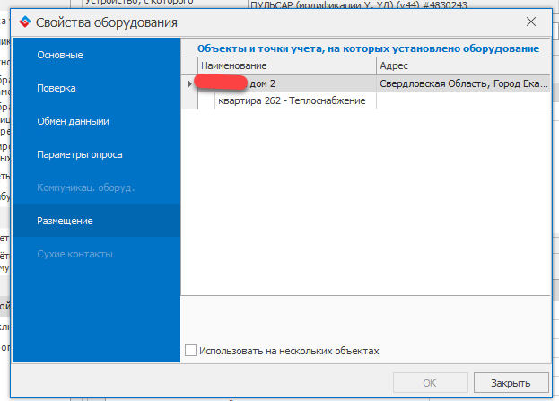

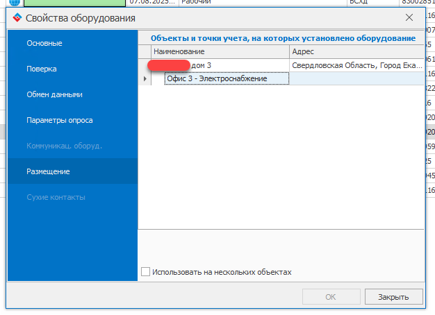

Присланный отчет имеет тип “Сводный отчет” и тип объекта “Точки учета”, а значит является сводным отчетом по обычным точкам учета, а не квартирным. Вы уверены, что рассматриваемый прибор учета СЕ207 привязан только к отмеченной квартирной точке учета и что именно она попала в отчет? Возможно он привязан также к обычной точке учета, которая попала в ваш отчет, а значит наименование помещения не могло быть заполнено по такой точке. Покажите скриншот вкладки “Размещение” свойств рассматриваемого прибора учета. Также покажите видео формирования рассматриваемого отчета.

Всё верно вы написали, я тоже так считал и даже подготовил отдельные отчёты по домам. Но затем обнаружил, что в системе, где два дома, в сводный отчёт по точкам попадают все точки учёта: и общедомовые, и квартирные, по всем домам. Это очень удобно.

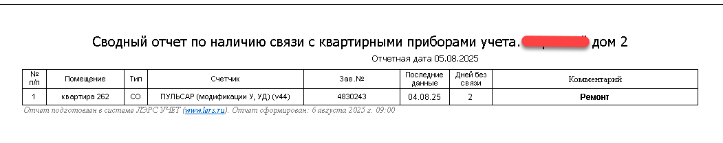

Вот два отчёта по квартирным точкам по этим домам:
и
А вот сводный отчёт по точкам, который мы обсуждаем:
Приложите запрошенные данные.

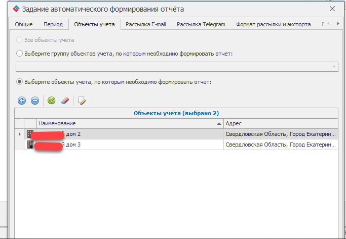

Этого я сделать не могу. Этот отчёт нельзя вызвать через интерфейс, но можно получить в виде рассылки.
Для этого, при формировании расписания для сводного отчёта по точкам, нужно выбрать нужные объекты.
Спасибо за предоставленную информацию. Тот факт, что в сводный отчет по обычным точкам учета попадают квартирные точки является ошибкой. Позже я напишу в какой версии будет доступно исправление.
