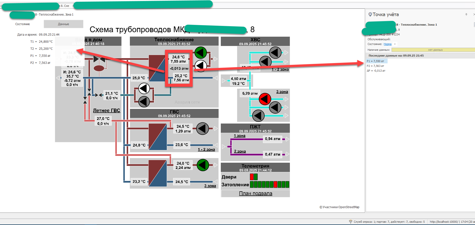

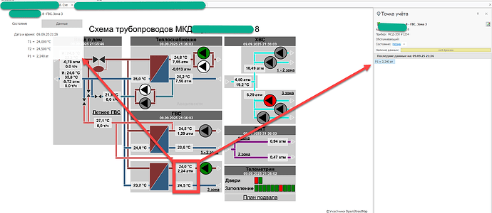

На мнемосхеме в окне «Последние данные» должен отображаться список параметров, выбранных как отображаемые в точке учёта. Однако фактически список параметров не всегда совпадает с заданным списком.
При этом окно «Данные», которое должно показывать те же значения, работает почти корректно, но при этом игнорирует параметр «разность давления».
Привожу два примера:
Вот настройка отображаемых параметров для точек из примера
Спасибо за обращение. Окно “Последние данные” отфильтровывает недостоверные и рассчитанные значения и не отображает их.
Исправим в 3.62.6.
С перепадом давления ситуация не воспроизводится, параметр отображается в обоих окнах. Давайте подождём выхода исправления и если ситуация не изменится, то нужна будет копя БД для проверки.
