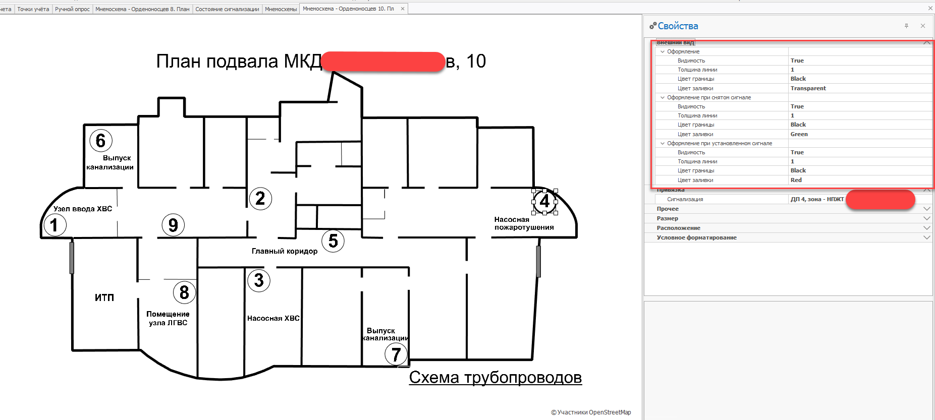

Ситуация оказалась хуже. На вновь открытой мнемосхеме не отображаются состояния сигнализации, которые ранее отображались. То есть, мнемосхема показывает оформление элемента, которое не соответствует текущим уровням сигналов, я эвыделил его ниже.
Давайте попробуем. Мне сложно подобрать ключевые скриншоты. Сигнализация – не самая наглядная вещь в ЛЭРС. Записать видео здесь проблематично, придется писать сценарий. Начнем со скриншотов.

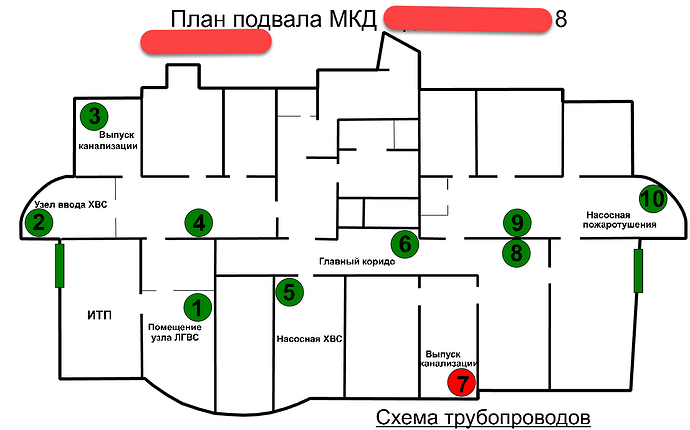

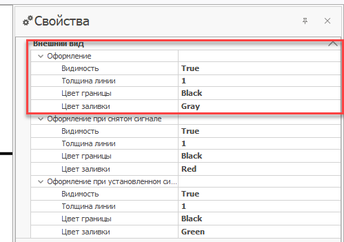

Покажу два похожих объекта. У обоих есть мнемосхемы с планом размещения датчиков затопления и открытия дверей, где используется только сигнализация. Все элементы оформлены одинаково. Условного форматирования нет.
Нейтральное состояние – прозрачный фон.
Установленный сигнал – красный фон.
Не установленный сигнал – зеленый фон.
Пример оформления:
При запуске системы все элементы были белыми, несмотря на то, что в версии 3.57 эта проблема должна была быть решена.
В процессе пусконаладки все сигналы проверяли, и они меняли значения. У всех элементов фон был либо зеленым, либо красным.

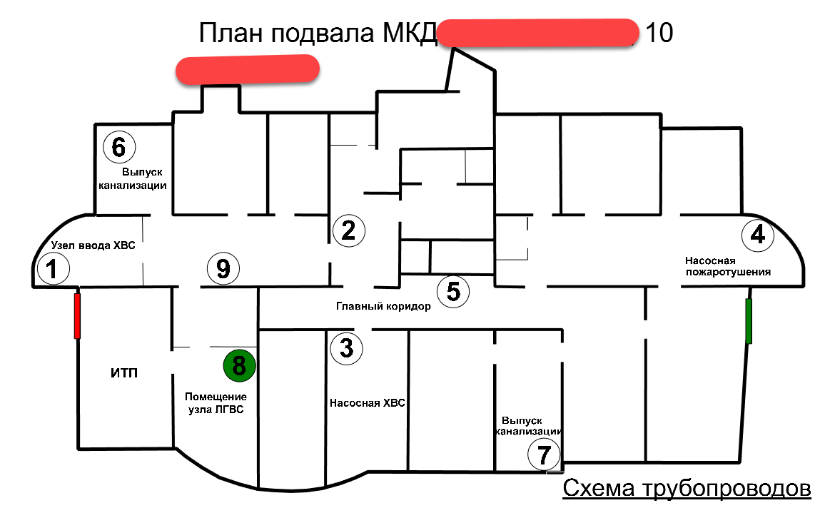

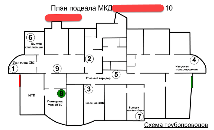

Но спустя пару часов и нескольких открываний и закрываний мнемосхемы приняли такой вид:
и
Показывать таблицу сигнализации и соответствие не имеет смысла, так как в рабочей мнемосхеме не может быть белого цвета.
Такое наблюдается и на других мнемосхемах с сигнализацией. Даже есть случаи неправильной отрисовки сигнала, но здесь, вроде бы, все наглядно. Почему мнемосхемы выглядят по-разному – не знаю. Устройства, с которых снимаются показания, одинаковые – МВ110. Автоопрос настроен одинаково: сначала раз в минуту, в момент изготовления скриншота – опрос текущих значений непрерывно, раз в 10 секунд.
