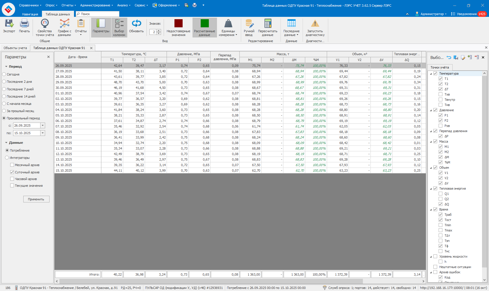

В связи с этим не получается отключить проверку небаланса масс. ЛЭРС всегда показывает небаланс 100%.

Покажите, пожалуйста, что в этом случае возвращается в массе по обратной магистрали. Там нули, или прочерки?
Если я правильно понял, основная задача - отображать правильный небаланс в таблице. То есть, 0% вместо 100%. Или где-то ещё нужно учитывать?

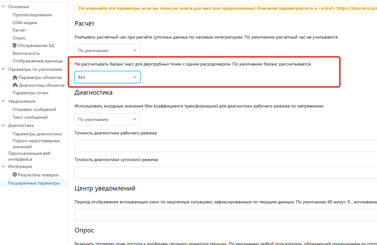

Если это так, то вы уже можете отключить расчёт небаланса для точек учёта с одним расходомером. Для этого убедитесь, что на закладке “Датчики” в точке учёта указан только один расходомер на подающей, или обратной магистрали.
На веб-интерфейсе откройте пункт меню “Администрирование → Системные параметры” и перейдите на закладку “Расширенные параметры”.
Установите параметр “Не рассчитывать баланс масс для двухтрубных точек с одним расходомером. По умолчанию баланс рассчитывается.“ в состояние “Вкл”.
Перезапускать сервер не нужно. Теперь при расчёте небаланса система проверит, указан ли только один расходомер в двухтрубной точке. Если это так, небаланс не рассчитывается.

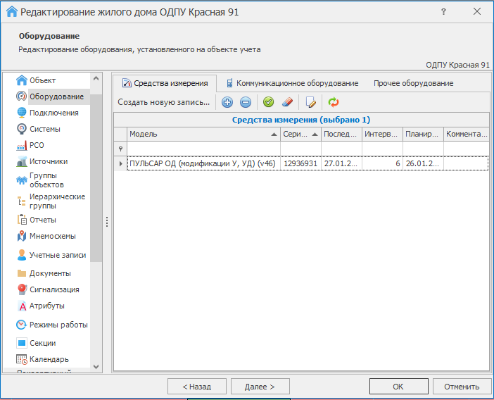

Значит он сам является расходомером, термосопротивлением и преобразователем давления. Мы можем отметить для него эти признаки, тогда можно в качестве датчика на нужной магистрали выбрать сам этот пульсар. Напишите, пожалуйста, какую модель вы выбираете для опроса в ЛЭРС.
Поставим признаки, но, к сожалению, только в 3.64. В 3.63 уже не успеем.
Добавил флаги “Расходомер”, “Датчик температуры”, “Датчик давления”, “Датчик перепада давления” для модели ПУЛЬСАР ОД (модификации У, УД) (v46). Изменения войдут в обновление ЛЭРС УЧЁТ 3.64.
