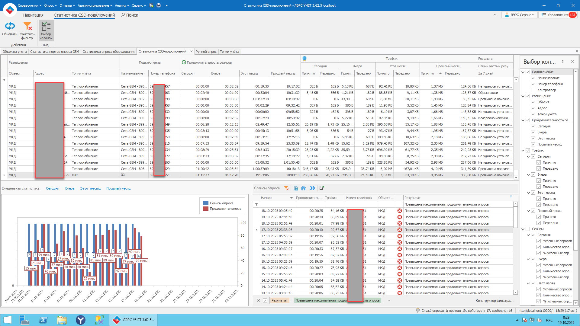

Обнаружил необычный обмен с прибором ТСРВ-042.

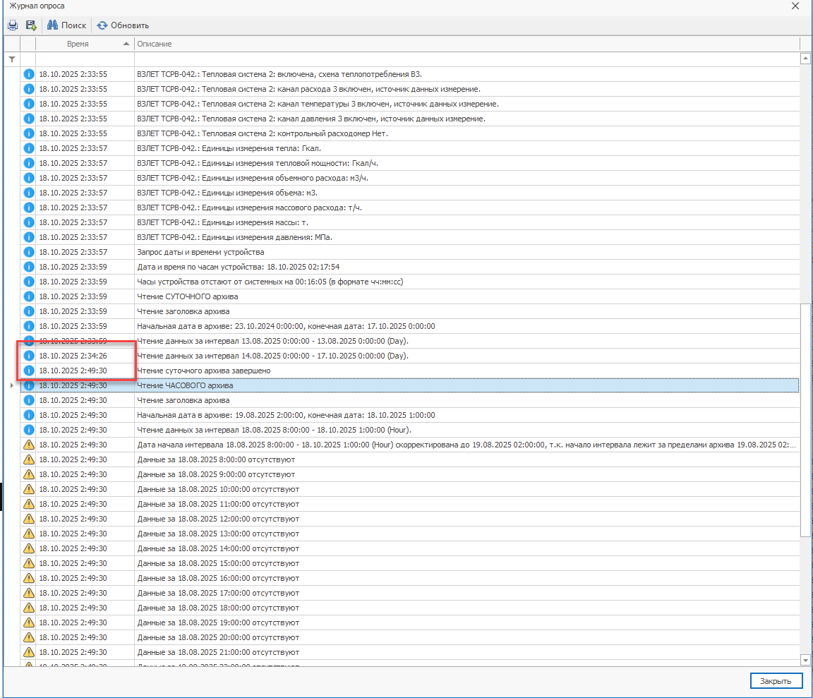

Все сеансы связи очень длительные, при этом журнал опроса не содержит подробной информации о процессе запроса. Обратите внимание, что между соседними записями в журнале проходит почти 15 минут. При этом у данного прибора все сеансы связи именно такие.
Дамп обмена прилагаю:
dump.4-TELEOFIS RX101-R4.2025-10-18.log.gz (1,1 МБ)

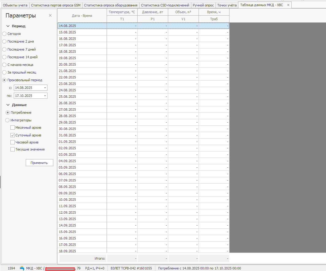

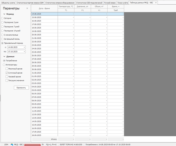

Предполагаю, что с прибором что-то не так, однако ЛЭРС опрашивает его максимально долго, не сигнализируя о проблемах с опросом. Но данные не появляются. Вот что отображается в суточном архиве.
Выгрузка суточного архива с 01/08
Таблица данных МКД - ХВС.xlsx (6,7 КБ)
Нужны ваши комментарии

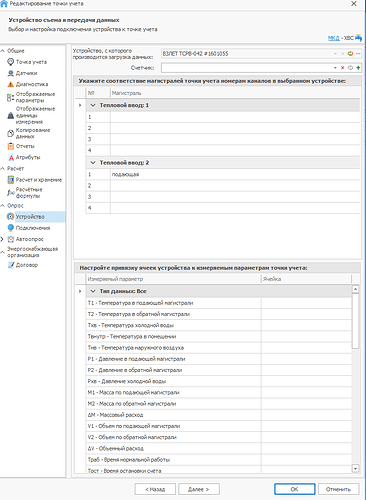

Пожалуйста, приложите скриншот настроек привязки каналов и ячеек рассматриваемого прибора учета.
Также приложите файл журнала опроса, скриншот которого вы приложили.
Ячейки не привязаны
Журнал опроса.xlsx (8,6 КБ)
Уточните, пожалуйста, можем ли мы воспользоваться параметрами доступа, фигурирующими в присланном журнале, для проведения дополнительного тестирования?
Да, попробуйте. CSD часто не работает на таких расстояниях, но если получится - отлично
Исправление будет доступно в следующем обновлении 3.63.1.
Обновление 3.63.1 (сборка 36311) от 27.10.2025 доступно для установки.
