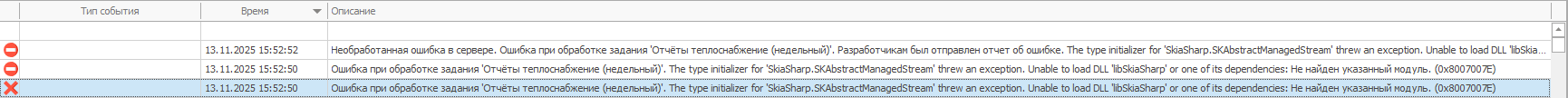

[16678] При автоматическом формировании отчетов возникает ошибка "Unable to load DLL 'libSkiaSharp' or one of its dependencies: Не найден указанный модуль. (0x8007007E)"
Добрый день! У нас обнаружилась та же проблема

Нам известно о данной ошибке. Она была исправлена в текущей версии 3.63.2. Пожалуйста, обновитесь до текущей версии.
