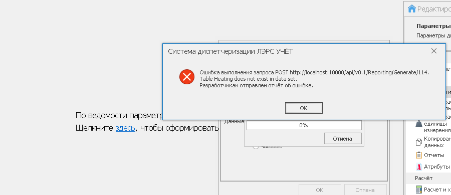

Перестали формироваться отчеты. Указали пользователи, попробовал на случайном. Вот такой результат.

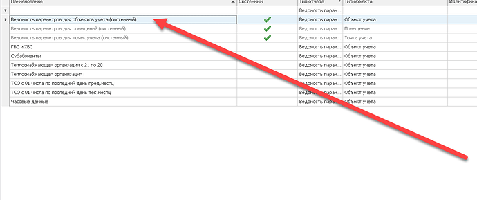

Проверил на системном отчете. Результат аналогичный

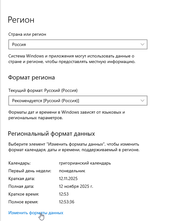

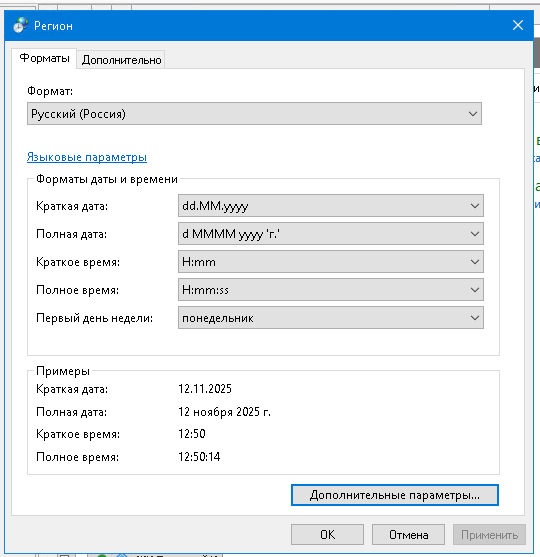

Какая локаль используется на сервере и клиенте? Были её изменения?
на сервере

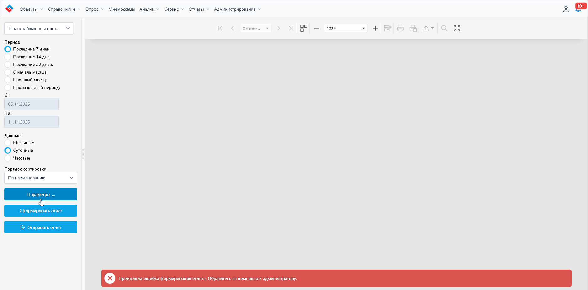

удаленно используется только веб-интерфей, на всех такая ошибка, это минимум 3 разных ПК.
Вот настройки с одного из них
Изменений не было
