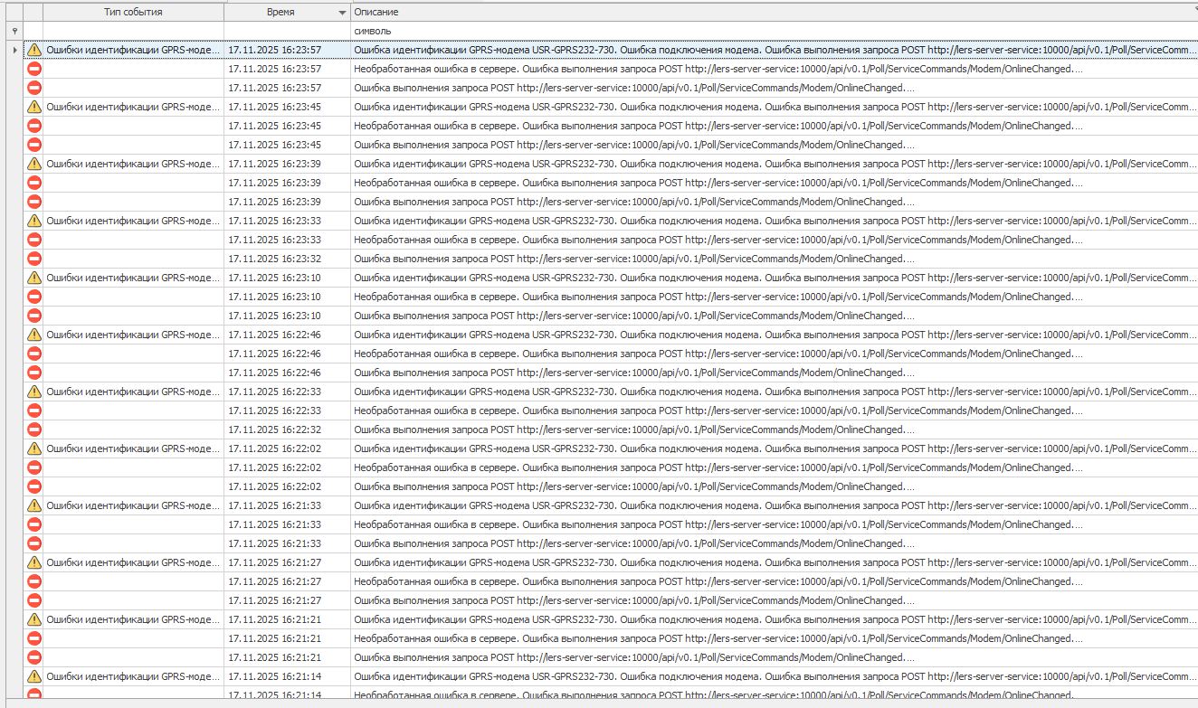

Здравствуйте. После обновления стали сыпаться следующие ошибки:
Необработанная ошибка в сервере. Ошибка выполнения запроса POST http://lers-server-service:10000/api/v0.1/Poll/ServiceCommands/Modem/OnlineChanged.
An error occurred while saving the entity changes. See the inner exception for details. Символьные или двоичные данные могут быть усечены.. Разработчикам был отправлен отчет об ошибке. An error occurred while saving the entity changes. See the inner exception for details. Символьные или двоичные данные могут быть усечены. (Имя входа: PollHost)
Проблема, видимо, в службе опроса, в которой порт настроен на подключение модемов USR-GPRS232-730. Если отметить на порту опроса “Запрещено использовать“, то ошибки перестают приходить. До обновления таких ошибок не было
Версия ЛЭРС УЧЁТ: 3.63.2
Сервер БД: SQL Server
Спасибо за обращение.
Мы получили ваш отчёт об ошибке. Она будет исправлена в обновлении 3.63.3.
Обновление 3.63.3 (сборка 36315) от 18.11.2025 доступно для установки.
