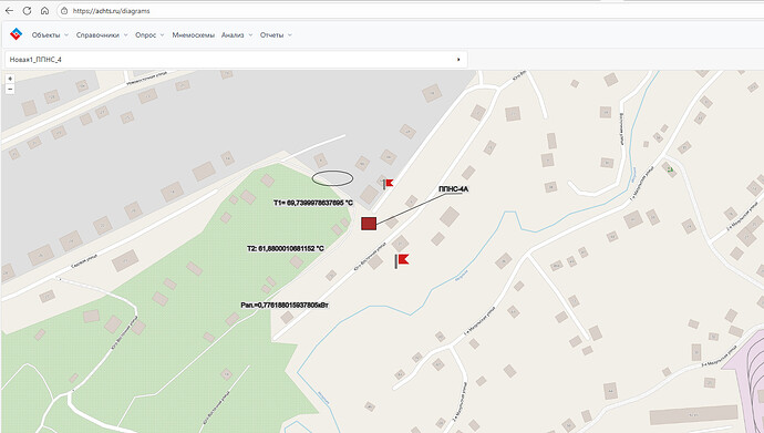

При попытке посмотреть последние параметры наведением указателя мыши (hover) на параметр (точку) на мнемосхеме, объекты неактивны, ведут себя как растровые. И не отражаться текущие данные в режиме постоянного опроса в реальном времени через 4G модем по TCP/IP. До обновления все работало. И показания менялись прямо на мнемосхеме в реальном времени, что очень удобно для телеметрии. Может это связано с тем, что активация персональная?

Но до обновления , в веб интерфейсе, я мог навестить на объект, щелкнуть мышкой и видеть развернутые параметры. Объект-то опрашивается, но с кадрами обновления произошла ошибка в Web. Нужно закрывать мнемосхему и опять открывать в Web, тогда увидим последние обновленные параметры. Что-то то вы упустили при обновлении. Прошу перепроверить именно по мнемосхеме. Все остальное работает в штатном режиме.

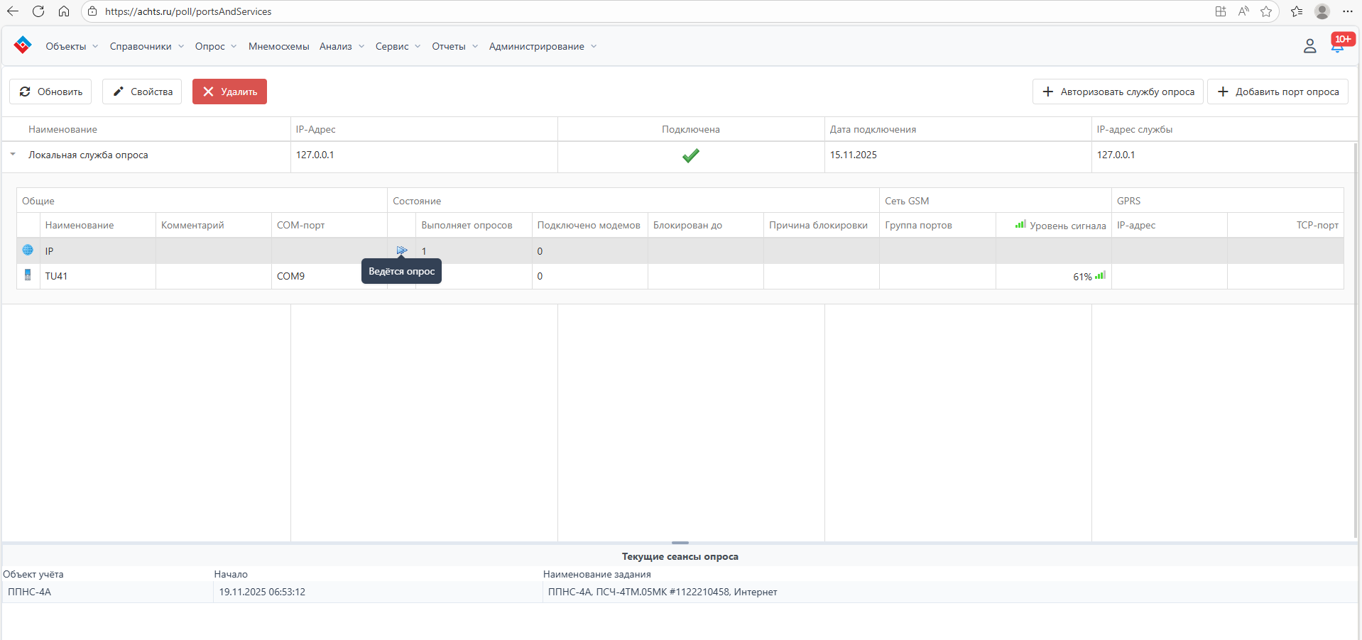

Уточните, пожалуйста, как именно вы проверили, что точка учета, данные которой отображаются на представленном скриншоте мнемосхемы, опрашивается?
Да, данные меняются.
Но почему-то не могу щелкнуть по точке как раньше, чтобы там открывались все опрашиваемы параметры?
Здесь вы наблюдаете сеансы опроса, но это не говорит об успешности считывания данных во время его проведения. Пожалуйста, проверьте считывались ли данные во время ее проведения.

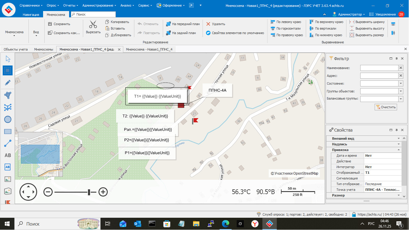

Прошу уточнить, на некоторых браузерах EDGE некорректно отображается активность текстовых значений в мнемосхемах. Оно неактивно при наведении и нажатии мыши на текстовом параметре, раньше до обновлений октябрь-ноябрь 2025 года было активно и работало в штатном режиме.
Настройка текстового значения через ПО.
Корректное отображение активности значений надписи и возможность кликание мыши на браузере EDGE ПК №1. Все работает. (не могу загрузить изображение..)
На браузере другого ПК2 некорректное отображение активности текстового параметра (бледный цвет). Причем активность по флажкам (точкам учета) работает нормально после последнего обновления. Не работает. (не могу загрузить изображение - скрин… ограничение не более 1 шт. в данном чате)
В чем может быть проблема именно для активности текстового значения?

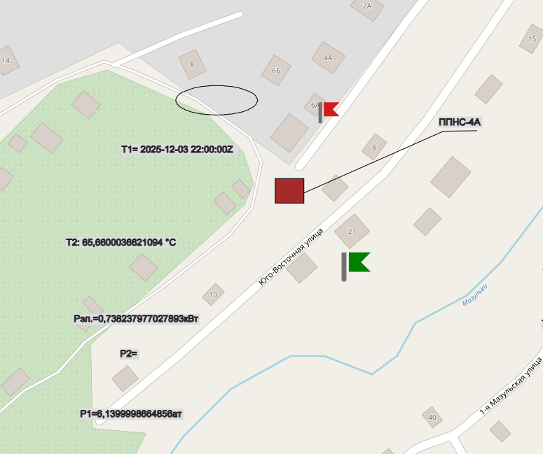

Проверил на EDGE, Google, Yandex значения параметров неактивны…
Значения параметров неактивны на мнемосхеме в Web к сожалению…

Уточните что подразумевается под “текстовым значением”? Содержимое поля “Текст”? Нам удалось воспроизвести ситуацию с ним, подобную предыдущей, но из вашего описания неясно что у вас возникает именно с этим элементом. Приведите ключевые скриншоты, где отображен пример описываемой вами ситуации. Также приложите вашу мнемосхему, скриншоты которой вы приложите.
Надписи с показаниями неактивны. Раньше можно было на них нажимать кнопкой мыши как на флаги до последних обновлений. Вы исправили только для точек учета и объектов. А для надписей со значениями нет. Или так и должно быть? Надписи не должны раскрываться при нажатии? Раньше можно было. В чем плюс. Они не масштабируются при увеличении и уменьшение карты мнемосхемы. Если выводить таблицей, то нужно приближать каждый объект чтобы разглядеть эти значения, что неудобно.
Из вашего скриншота сложно сказать однозначно, что это элемент типа “Текст”. Исхожу из того, что это он, так как нам удалось воспроизвести ситуацию с ним.
Поставили в план работ исправление отсутствия реакции элемента типа “Текст” на нажатия мыши.
