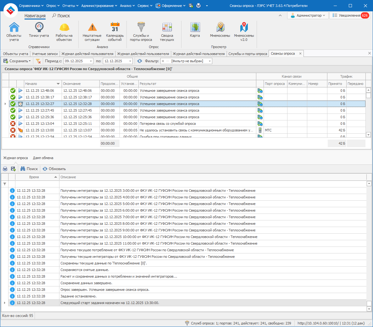

[16879] Нулевой трафик в опросах через интеграцию
Версия ЛЭРС УЧЁТ: 3.63.4
Сервер БД: SQL Server
На принтскрине в выделенной строке Трафик принято = 0
Это почему?
Журнал опроса.xlsx (36,3 КБ)
Уточните, пожалуйста, такая ситуация по всем сеансам с подключением интеграции? Какая именно тип интеграции был в сеансах на скриншоте?
интеграция с ЛЭРС УЧЕТ по всем сеансам
На данный момент все интеграции осуществляются сервером, а не службой опроса и используют интернет канал сервера. Поэтому при их реализации мы не видели смысла подсчитывать их трафик, т.к. они используют нелимитированный канал, а не модемы, на которых возможны ограничения трафика.
В таком случае, нужно не нули байт “0 Б” выводить, а прочерки или сообщения, что трафик не измеряется, например: “н/д”. Чтобы не вводить пользователей в заблуждение, и это мягко сказано.
Хорошо, сделаем отображение более понятным.
Постараемся включить в 3.64.
