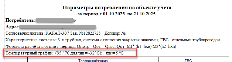

После изменений в работе с температурными графиками использовать поле [TemperatureChart - Расшифровка температурного графика] без дополнительных, к существующим, “танцев с бубнами” стало невозможно.
Поле TemperatureChart - Расшифровка температурного графика начинается с названия конкретного температурного графика. Это название должно быть уникальным, поскольку является названием элемента и служит для различия одного графика от другого.
С другой стороны, написание температурного графика в отчётах часто унифицировано, и здесь уникальность названия не требуется.
Получается противоречие.
Кроме того, при обновлении ЛЭРС провёл конвертацию температурных графиков и создал множество уникальных названий графиков разной длины и содержания.
Ранее этот элемент всегда требовал дополнительной обработки для нужд конкретных отчётов.
Ну а сейчас это просто подарок !!! Неожиданная головоломка :))) Неожиданно перед отчётами появилась необходимость срочно унифицировать названия температурных графиков, переделывать результаты конвертации и придумывать новые «костыли» в отчётных формах.
Сомнительно, что это сделано специально — скорее всего, это ошибка проектирования.
Предлагаю вернуть содержание поля TemperatureChart - Расшифровка температурного графика к прежнему виду, то есть начинать его с фразы “Температурный график …”. Предполагаю, что, к счастью, многие пользователи это даже не заметят.
Также предлагаю добавить отдельный элемент «Наименование температурного графика».
Вы его перенесли в предложения, но актуальность то не поменялась. Из-за изменения содержания в TemperatureChart потребуется срочно менять работу в отчетах с температурными графиками.
Можно ожидать оперативного решения описанной проблемы или нужно откатываться на 61-ую версию?
