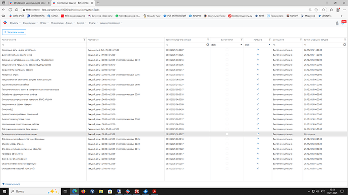

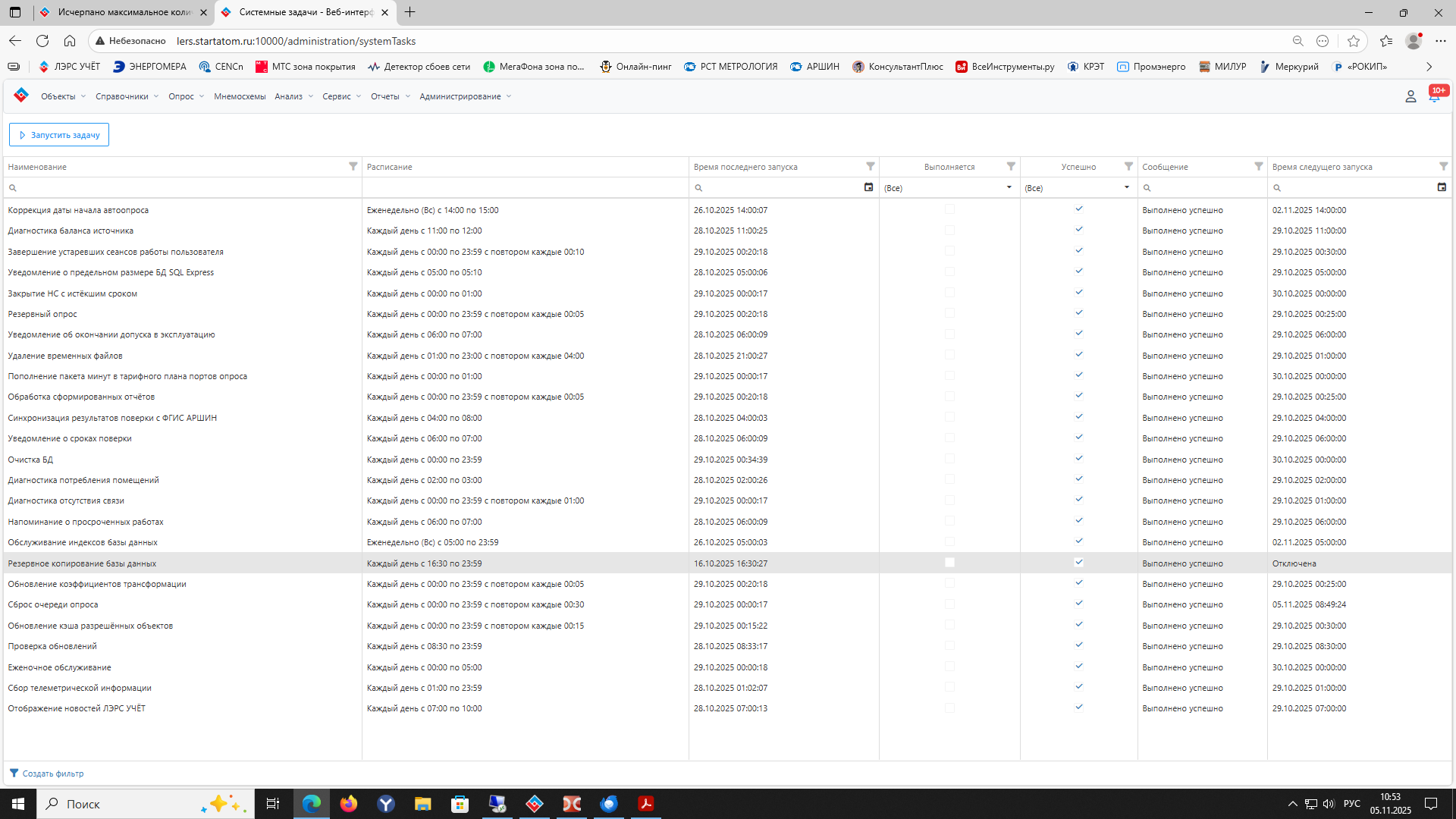

В присланном журнале Сервера не наблюдаю ни единого запуска внутренней задачи Сервера из списка, который вы могли наблюдать в упомянутом разделе “Администрирование” - “Системные задачи”. Покажите, пожалуйста, скриншот данного раздела, на котором видно время последнего запуска по каждой задаче.
Очень странная ситуация. У вас все задания последний раз запускались достаточно давно, Кроме ручного запуска задания сброса.
Пожалуйста, обновитесь до текущей версии 3.63.1 и проверьте возникновение ситуации с длительным отсутствием запуска заданий. Если ситуация повторится, приложите журнал работы Сервера за день когда большинство заданий запускались последний раз в текущей версии.
