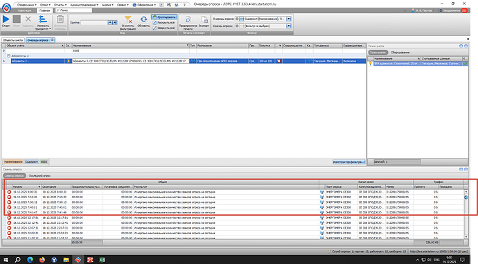

[16909] Исчерпано максимальное количество опросов на сегодня при первом опросе

Ранее я писал:
Ожидаю запрошенные данные.

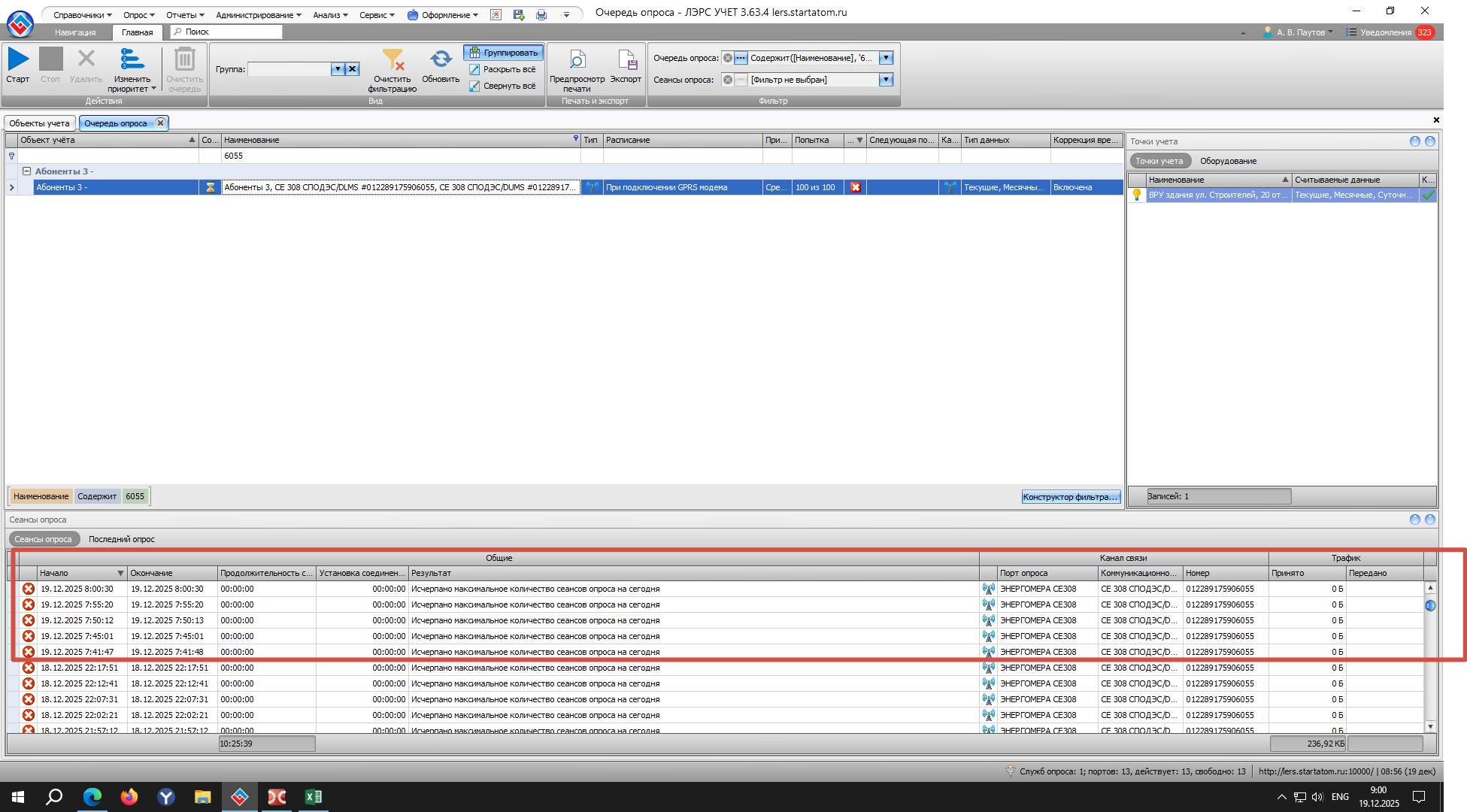

не очень понял за какой день?
в данном случае, приложить журнал за 18 или 19 число?

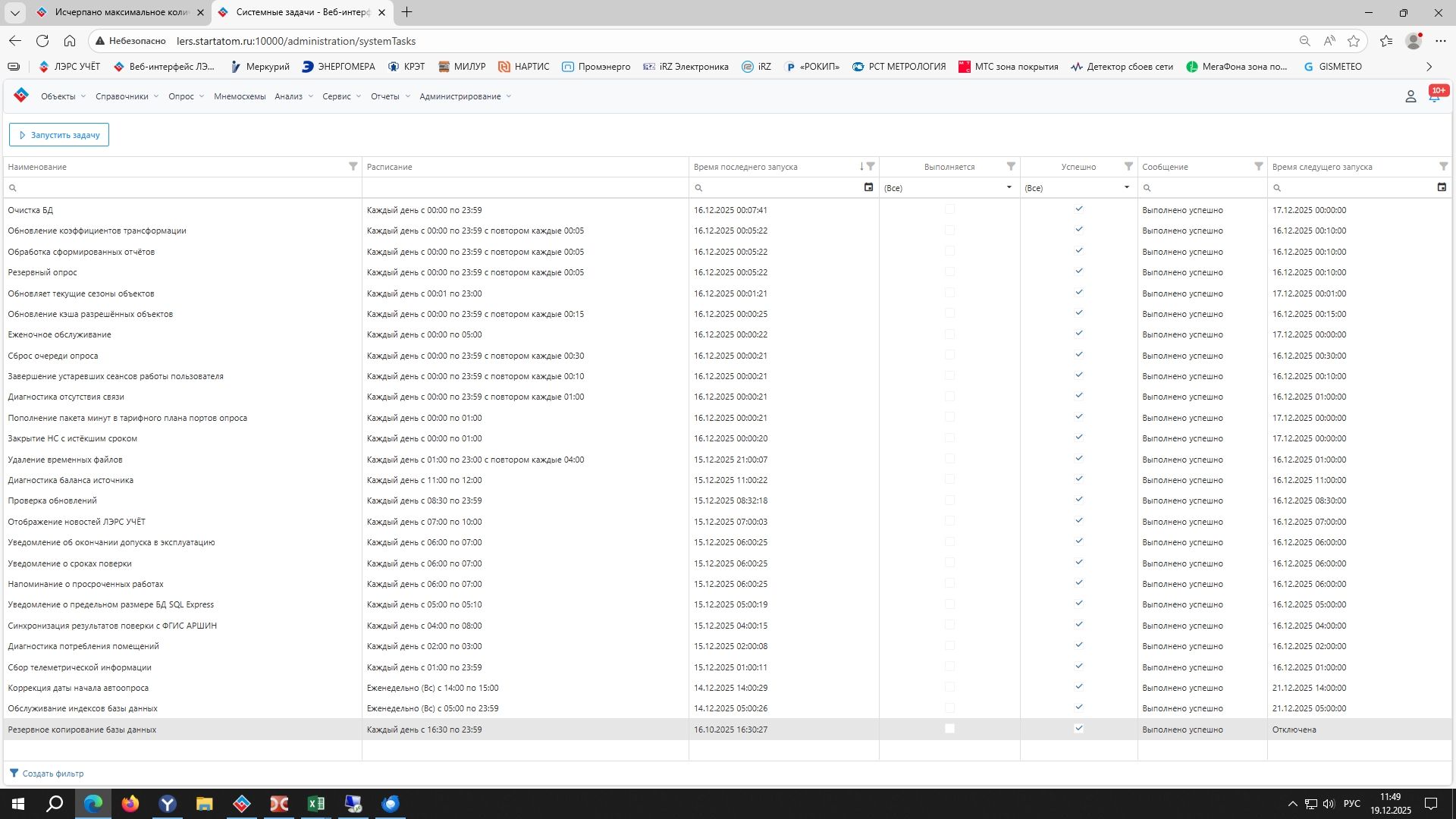

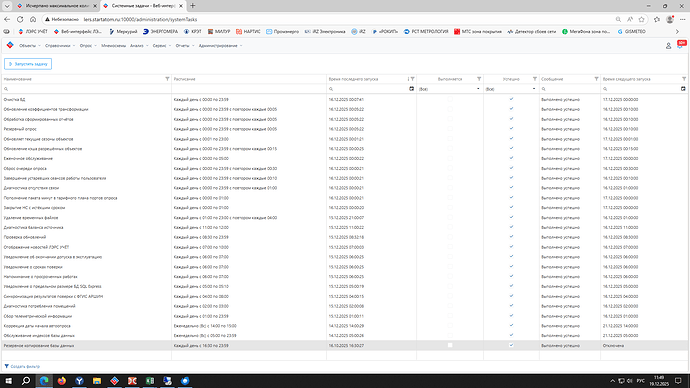

Откройте список системных задач, посмотрите день большинство из них запускалось крайний раз и приложите журнал работы Сервера за этот день.
Приложите, пожалуйста, скриншот списка системных задач.
Проанализировали присланные данные. Ситуация на самом деле возникает по той же причине, что и во многих ваших темах. А именно СУБД в какой то момент времени перестает отвечать на запросы Сервера за отведенное время. Как видно из журнала, ошибки начали возникать 2025-12-16 00:09:35, а закончились примерно 2025-12-16 00:11:04. Это привело к многочисленным сбоям в работе Сервера, в результате чего перестали запускаться все системные задачи, в том числе и задача сброса очереди опроса, которая собственно и сбрасывает количество сеансов.
