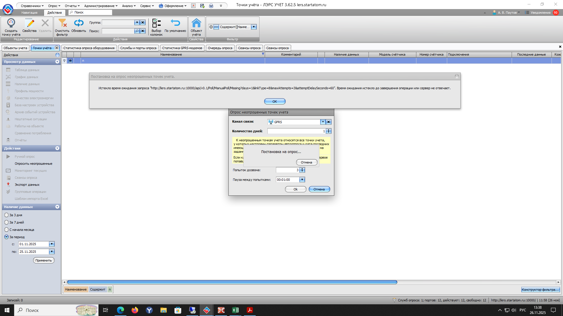

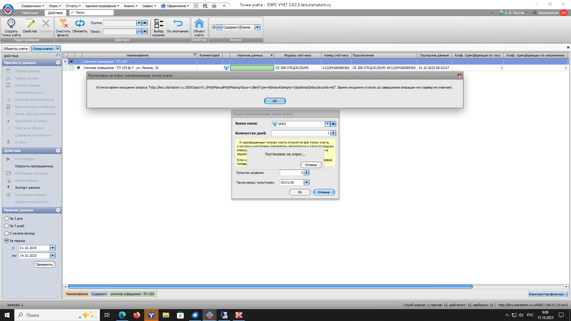

При опросе неопрошенных появляется предупреждение “Истекло время ожидания опроса”
Опрос не происходит
Подскажите, пожалуйста, где и какие настройки нужно изменить, чтобы увеличить время ожидания?

  1. Опрос неопрошенных - по истечении 30 секунд, фиксируется ошибка и запрос сбрасывается

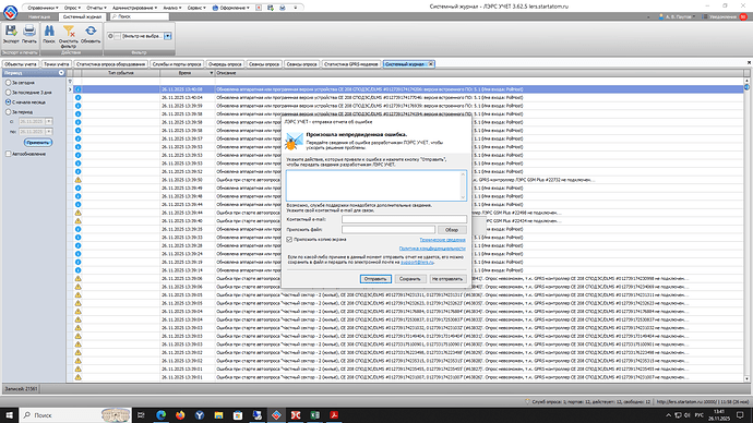

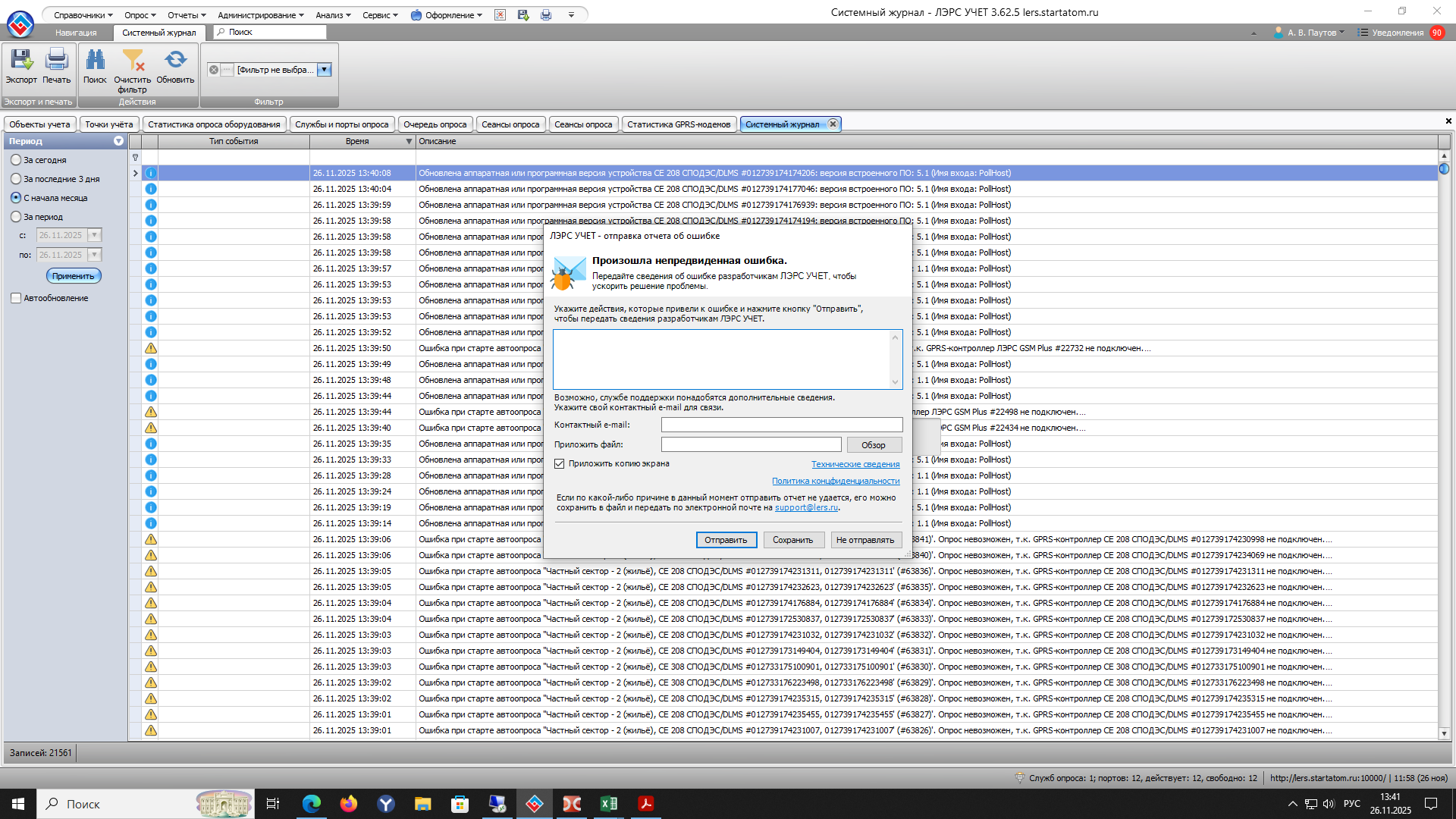

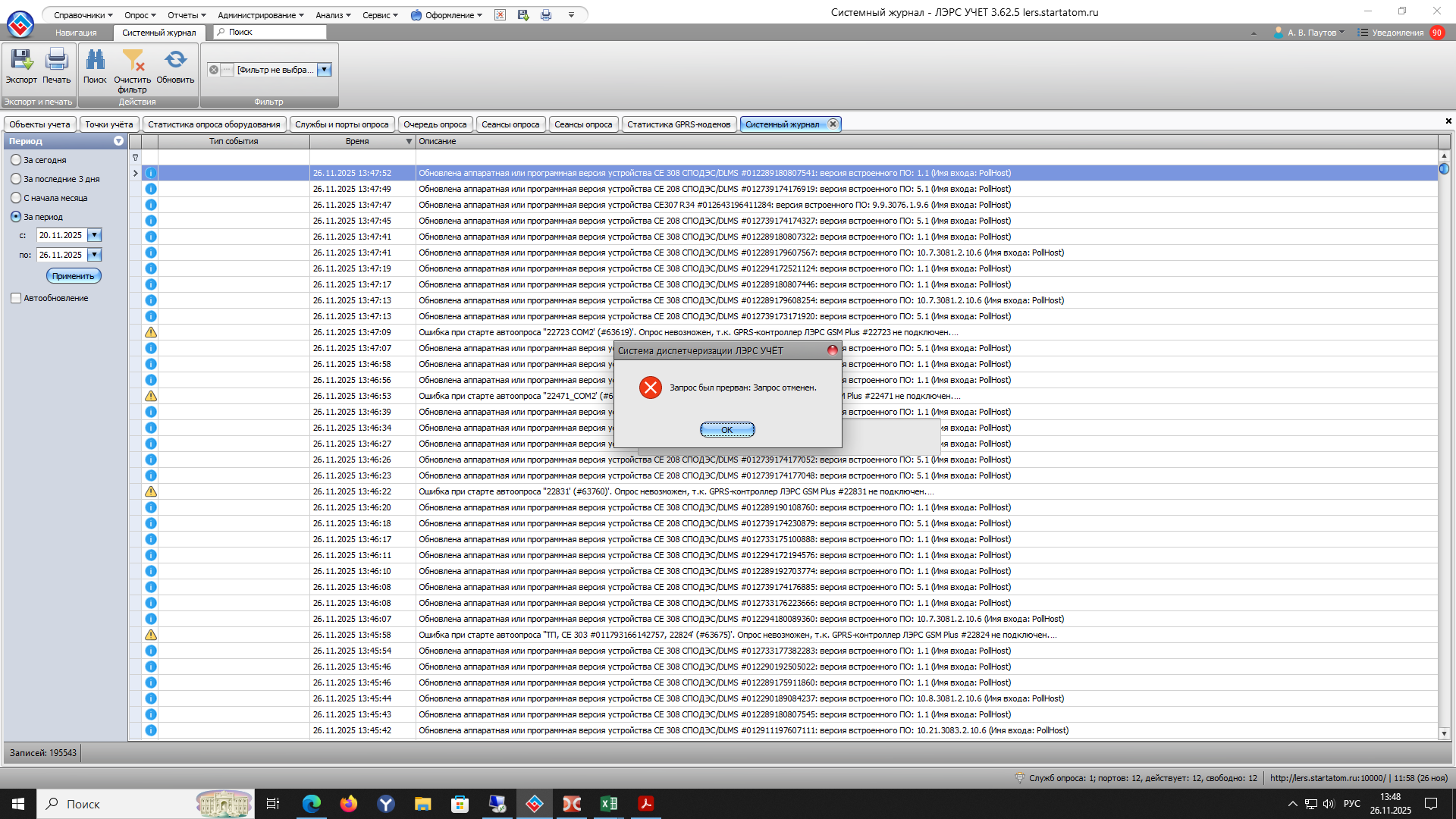

  2. При запросе запросе системного журнала более чем за пять дней

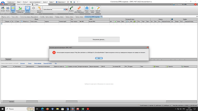

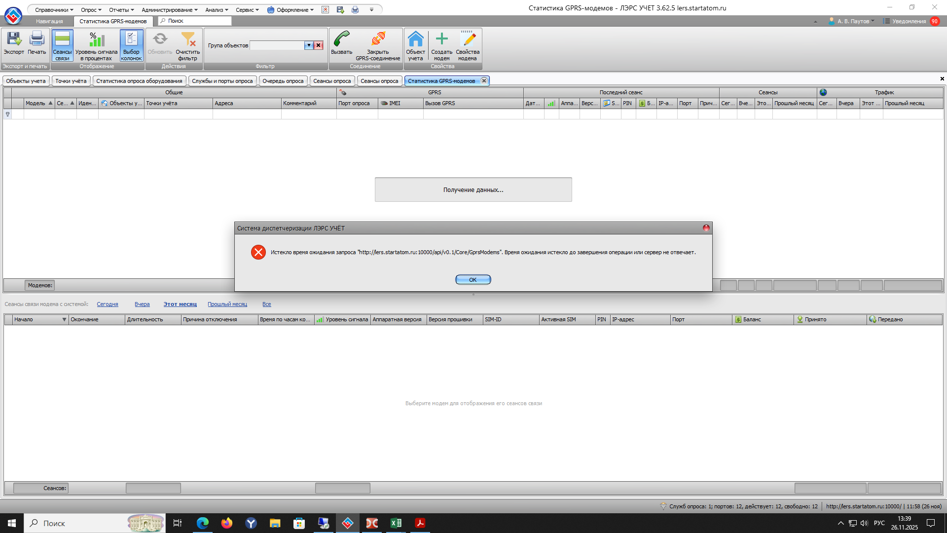

  3. При вызове вкладки статистика GPRS-модемов - по истечении 30 секунд, фиксируется ошибка и запрос сбрасывается. Данные не отображаются

Я основывался на данных которые вы предоставили в упомянутой теме. В них явно видно, что ЛЭРС УЧЕТ отправляет запрос к БД через стандартные библиотеки, предназначенные для отправки запросов данной СУБД, но за отведенное время ответа не приходит. Такая ситуация имела массовый характер, то есть ваша БД не отвечала на множество запросов. Повторюсь, запросы Сервером отправляются через стандартные библиотеки разработчика СУБД и именно они фиксируют отсутствие ответа вашей СУБД за отведенное время, о чем Сервер информирует в своем журнале.
Если вы используете текущую версию ЛЭРС УЧЕТ и ситуация воспроизводится в ней, но при этом вы считаете, что она воспроизводится не из-за долгого ответа от вашей СУБД, включите отладку Сервера, воспроизведите ее еще раз и приложите журнал работы Сервера за день этого воспроизведения, сообщив время ее воспроизведения по компьютеру Сервера. После этого отладку стоит выключить. Мы проанализируем журнал и сообщим верны ли ваши утверждения или проблема по прежнему в долгом ответе вашей СУБД.
15.12.2025
запрос статистики GPRS-модемов примерно в 13:00
опрос неопрошенных в 13:00
Проанализировали присланный журнал. Каких либо ошибок, связанных с долгим ответом от БД, на этот раз не обнаружено, но у вас происходит постоянный расчет данных для точек учета электроснабжения, судя по всему, при проведении автоопроса. При чем по каждой точке учета электроснабжения он рассчитывается всегда с 01.11.2025 (скорее всего это дата начала считывания архивов в автоопросе) и по последний доступный час, что составляет более 1000 записей по каждой точке, после чего происходит расчет суточных и месячных. С учетом того, что каждую минуту у вас рассчитываются данные по нескольким точкам (примерно 2-4), это создает большую загруженность вашего Сервера и как следствие очень длительную обработку других запросов в пиковые моменты, которая превышает стандартный таймаут запроса в параметрах подключения АРМ для вашего Сервера. Вы можете обойти данную ситуацию, просто увеличив таймаут до такого значения, при котором ваш Сервер с учетом своей загруженности будет успевать отвечать на запросы АРМ. Но это вариант именно обхода ситуации, а не его решения. Более того с наступлением каждого нового часа количество рассчитываемых часовых записей по каждой точке учета будет увеличиваться на 1, а значит и нагрузка на Сервер будет постепенно увеличиваться, что со временем приведет к повторению ситуации.
