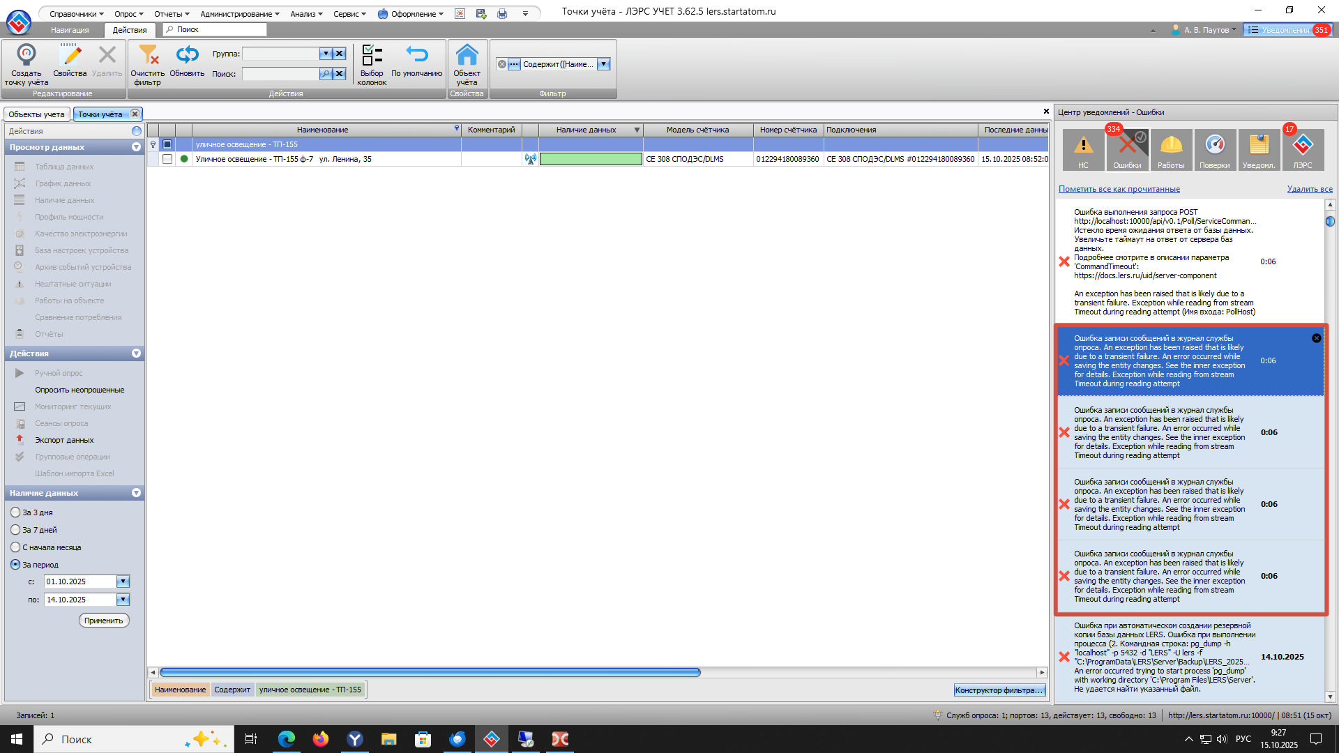

Периодически появляется такая ошибка:
Подскажите, как избавиться?

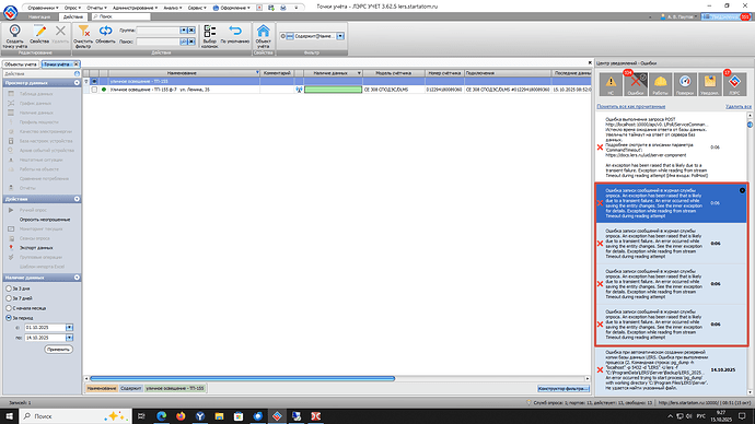

Подскажите, пожалуйста, как избавиться?

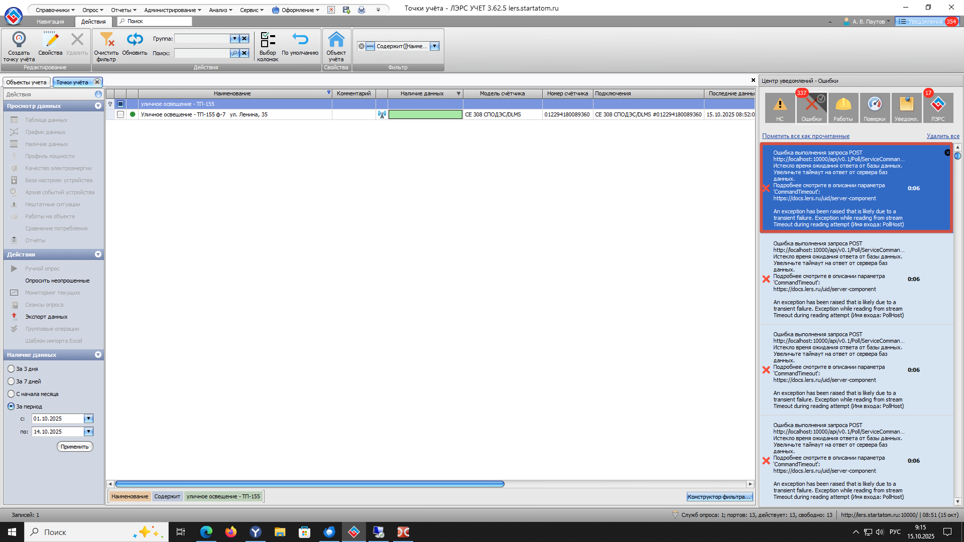

Периодически выходит такая ошибка:
Подскажите, пожалуйста, как исправить?

Я объединил ваши несколько тем в одну, так как причина их возникновения одна.
Суть проблемы видна из ошибки. Ваша СУБД работает крайне медленно и не успевает ответить на запросы Сервера к ней за отведенное время (по умолчанию 60 секунд). Вам стоит выяснить причины столь медленной работы используемой СУБД и устранить их. Данный вопрос вам следует решит с вашим системным администратором.
В самом сообщении приведена рекомендация по увеличению времени ожидания ответа от БД в параметре CommandTimeout с приведением ссылки на документацию. Это является обходом данной ситуации, но ее решением является устранение причин медленной работы вашей СУБД, о чем писал выше.
