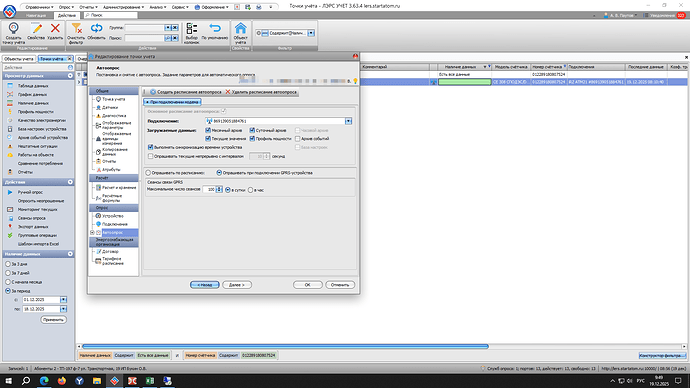

добрый день!
выполнил ваши рекомендации.
по всем точкам опрос ведётся только тех архивов, которые ПУ позволяют опрашивать
но

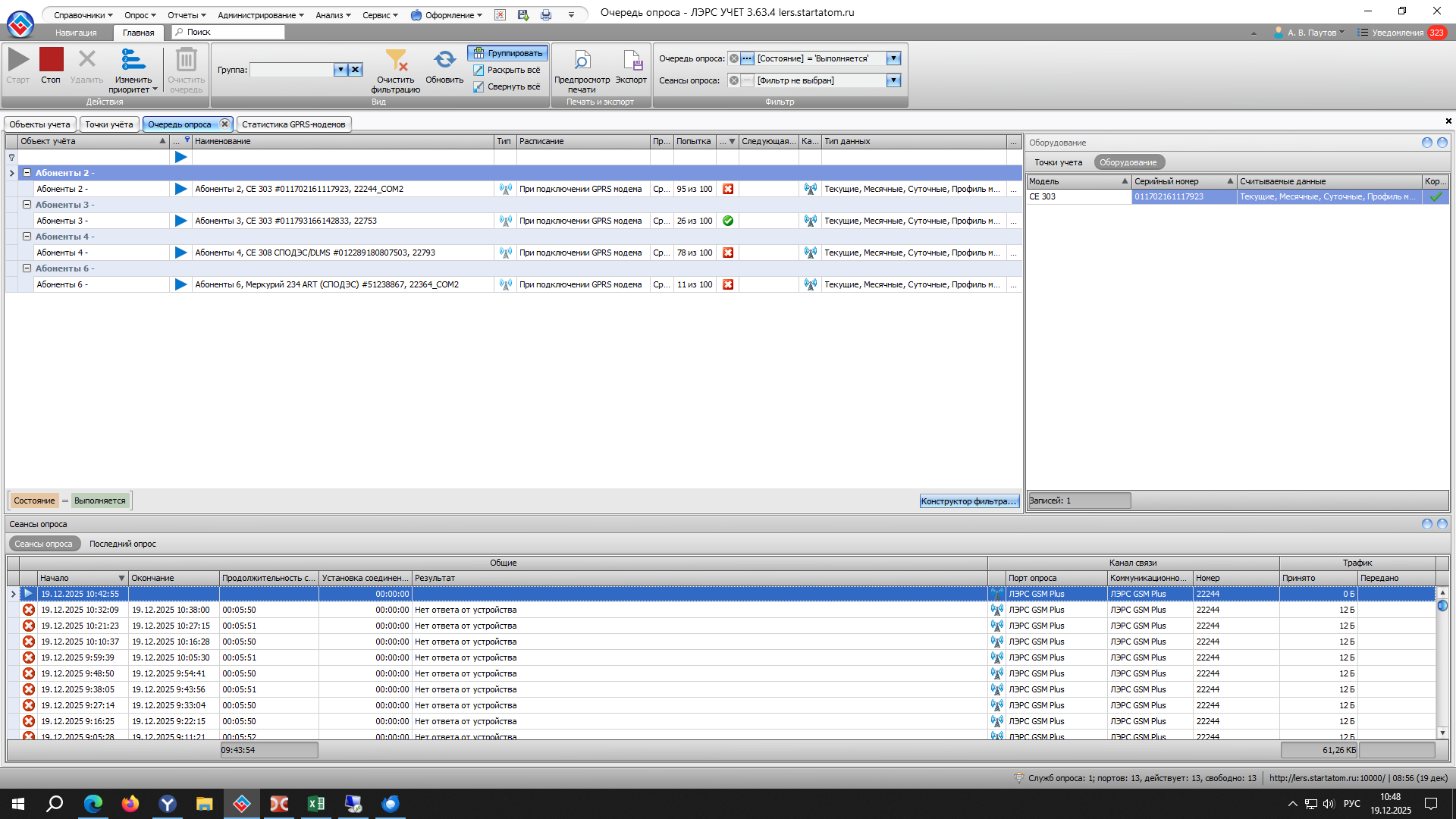

Покажите, пожалуйста, какое либо одно задание автоопроса, в котором настроена точка электроснабжения и где видно считываемые для нее в этом задании данные.
Возможно не точно выразился. Приложите скриншот задания в Очереди опроса, на котором в правой панели видно список точек учета, среди которых наблюдается точка электроснабжения и считываемые для нее данные.

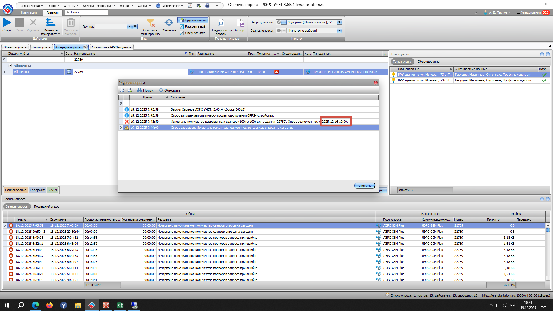

кстати
в журнале опроса написано “опрос возможен после” и странная дата 2025.12.16
Уточните, пожалуйста, данный скриншот относится именно к текущей теме? Если да, я правильно понимаю, ни одна точка учета электроснабжения не опрашивается?
опрашиваются
почему-то очень мало
у меня фильтр по номеру стоит на предыдущем скрине
прилагаю опрашиваемые
