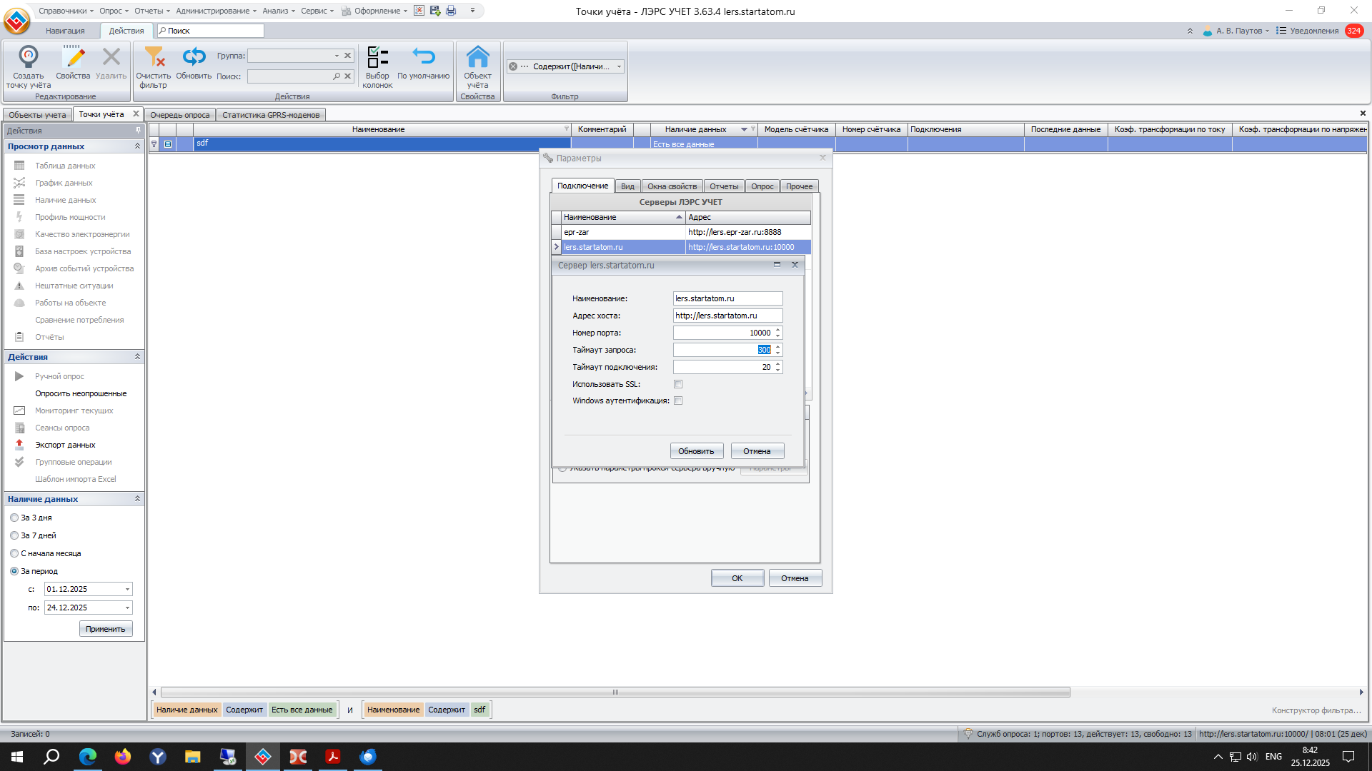

решил проблему увеличив тайм-аут запроса с 30 до 300 с
Как писал выше:
В целом, если загруженность Сервера, а значит среднее значение его ответа на запрос, не будет увеличиваться, то это можно с натяжкой назвать решением ситуации.
