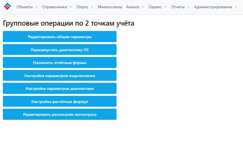

[16910] Не работает групповая операция изменения параметров расчета и хранения
Здравствуйте. Изменение параметров расчета и хранения для одной точки через свойства этой точки работают. Если же попробовать изменить эти параметры через групповые операции изменения не сохраняются, даже если изменять параметры только для одной точки
Версия ЛЭРС УЧЁТ: 3.63.4
Сервер БД: SQL Server
Дополнение: в веб-интерфейсе такой пункт групповой операции отсутсвует
Исправление будет доступно в следующем обновлении 3.64.1.
Обновление 3.64.1 (сборка 36409) от 24.12.2025 доступно для установки.
