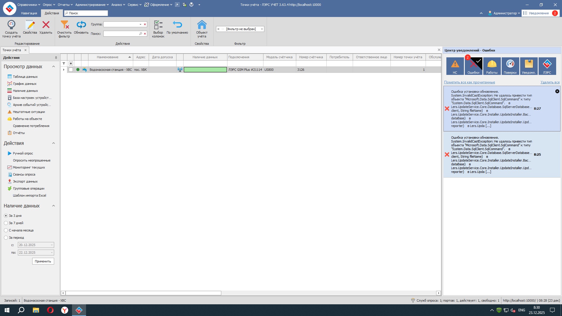

Не обновляется до 3.64. Пробовал два раза, на скрине видно по сообщениям в уведомлениях.

У меня такая же ошибка при обновлении.

2025-12-23 17:02:16.1037 E Lers.UpdateService.UpdateEngine Непредвиденная ошибка при установке обновления.
System.InvalidCastException: Не удалось привести тип объекта “Microsoft.Data.SqlClient.SqlCommand” к типу “System.Data.SqlClient.SqlCommand”.
в Lers.UpdateService.Core.Database.SqlServerDatabaseBackup.BackupDataBase(DataBaseClient client, String fileName)
в Lers.UpdateService.Core.Installer.UpdateInstaller.BackupDataBase(DataBaseInformation dataBase)
в Lers.UpdateService.Core.Installer.UpdateInstaller.UpdateDatabase(IProgress`1 reporter)
в Lers.UpdateService.Core.Installer.UpdateInstaller.d__12.MoveNext()
— Конец трассировка стека из предыдущего расположения, где возникло исключение —
в System.Runtime.ExceptionServices.ExceptionDispatchInfo.Throw()
в System.Runtime.CompilerServices.TaskAwaiter.HandleNonSuccessAndDebuggerNotification(Task task)
в Lers.UpdateService.UpdateEngine.d__22.MoveNext()
