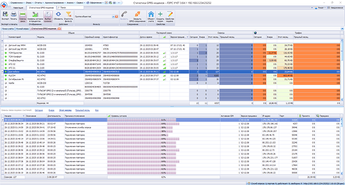

После обновления перестали опрашиваться точки учета с модемами iRZ ATM2-232.
Пишет “Опрос завершен. GPRS-модем уже отключен.” GPRS-соединение не закрывается, чтоб перезагрузиться.

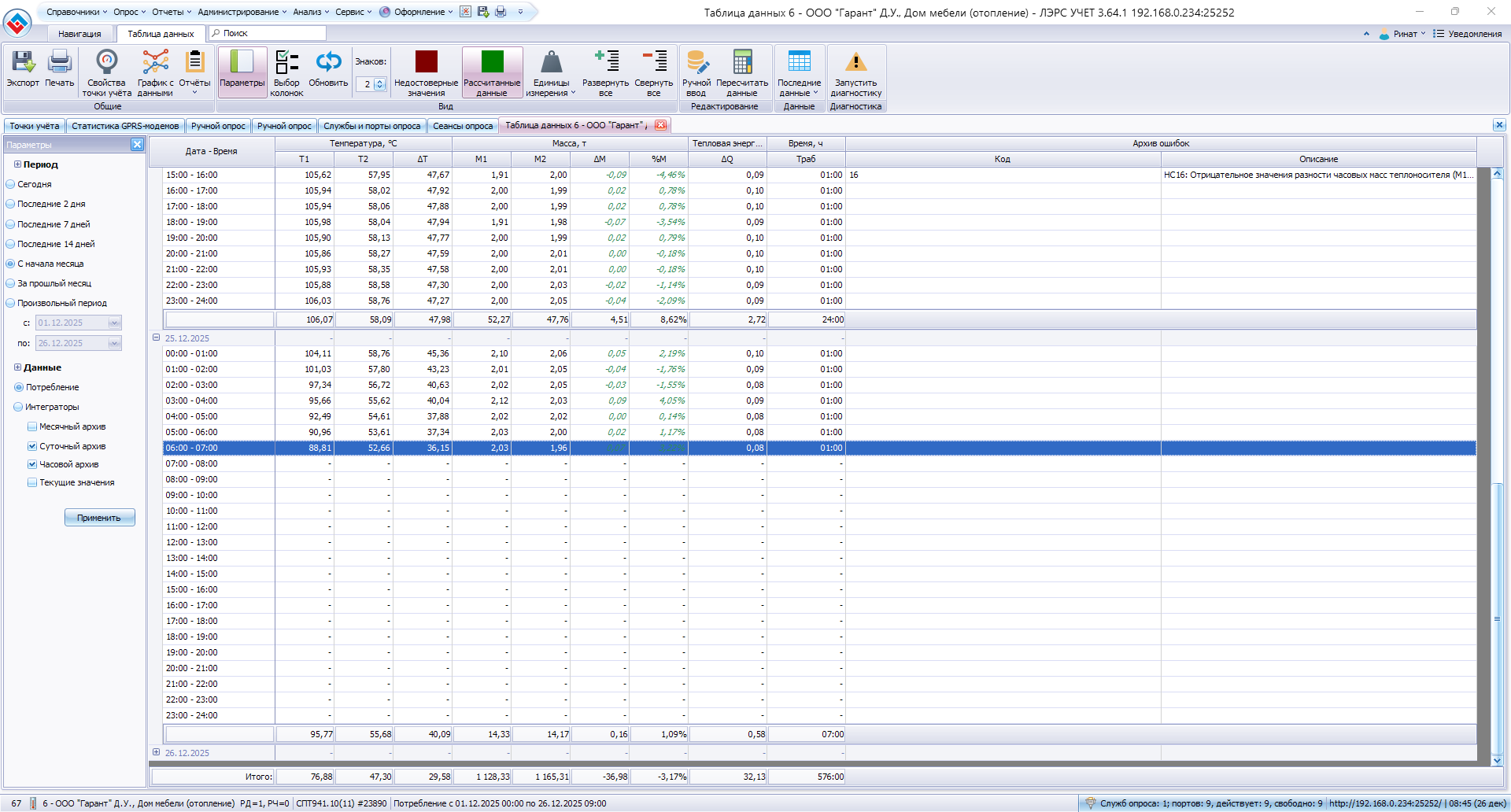

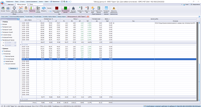

Прилагаю журнал, дамп и скрины.

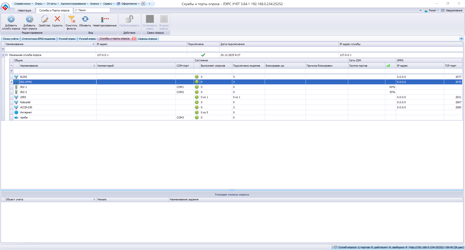

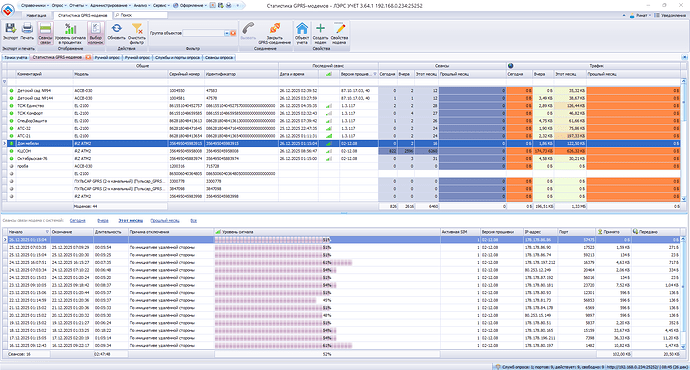

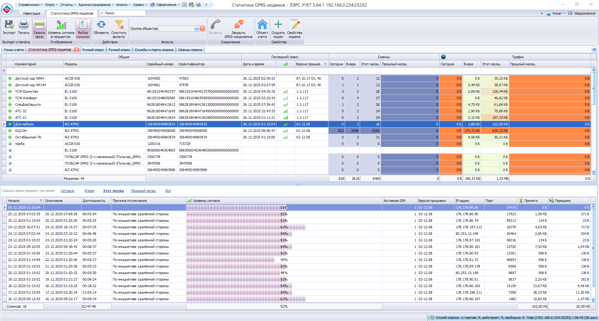

Ошибка осталась. Приходится каждый раз перезапускать службу опроса.
Также не разрывают соединение и другие GPRS-модемы.

Уточните, пожалуйста, ситуация наблюдается с любыми GPRS-модемами или только с модемами iRZ ATM2-232?
По ручному и автоопросу только с модемами iRZ ATM2-232.
По поводу остальных, автоопрос и ручной опрос работают как при подключении,
так и по расписанию.
Но они также не разрывают соединение до ручного перезапуска службы опроса
или перезагрузки модема по звонку.
Да, спасибо за сообщение, есть такая проблема. Сервер “не видит”, что модем отключился от службы. Исправим сегодня в 3.64.2
