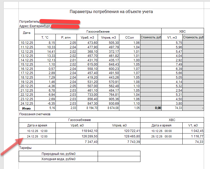

Обнаружил проблему при использовании интеграторов по газу в ситуации, когда расчётный час не равен нулю (UseReportingHour = «да»). В отчёте «Ведомость параметров по объекту» некорректно подставляются значения интеграторов начала и конца отчётного периода.
Ниже приведена почти системная форма отчёта:
Видно, что начальным интегратором для диапазона с 10 по 24 декабря используется значение на 12:00 09.12, а конечным — на 12:00 24.12. Правильно же было бы брать начальное значение на 12:00 10.12 и конечное — на 12:00 25.12.

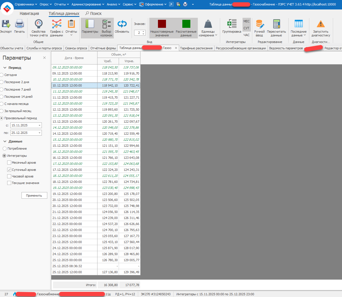

Прибор учёта именно так и считает; в подтверждение — таблица интеграторов за указанный интервал. Взяв разность указанных мною инетграторов как раз и получается сумма по таблице

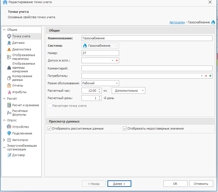

Настройка точки
Данные по точке

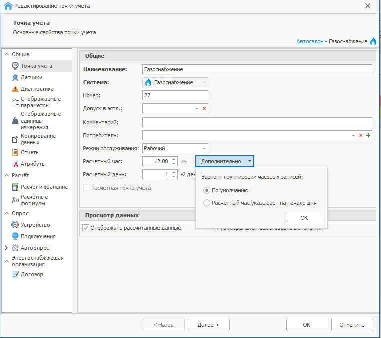

Покажите, пожалуйста, настройки расчетного часа по кнопке “Дополнительно”.
Интеграторы в отчете выводятся в соответствии с выбранным вами вариантом группировки часовых записей. Если он не подходит, попробуйте выбрать второй вариант. Пожалуйста, ознакомьтесь с соответствующим разделом документации, в котором подробно описаны варианты группировки.

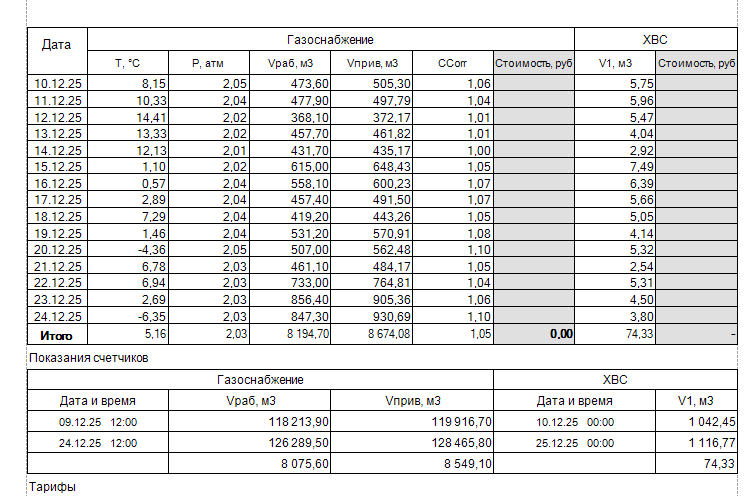

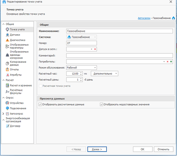

Поменял на настройку на “Расчетный час указывает на начало дня”
Ошибка всё равно присутствует. Опция не влияет на дату конца отчётного периода. При смене опции изменилась только дата начала периода (и соответственно интегратор), а дата конца отчётного периода осталась прежней — интегратор на конец периода тоже не изменился.
Исправление будет доступно в следующем обновлении 3.64.3.
