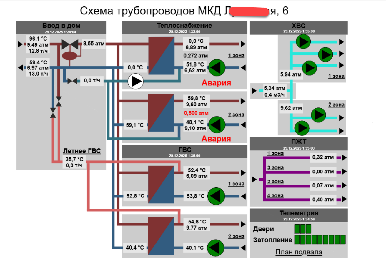

Периодически сталкиваюсь с артефактами отображения мнемосхем в веб-интерфейсе. Появляются они не сразу после создания мнемосхемы, а спустя какое-то время — возможно, на это влияет обновление ЛЭРСа.
В клиентском приложении всё отображается корректно, а в веб-версии — с артефактами. Причём это наблюдается не для всех мнемосхем: аналогичные схемы могут отображаться идеально или с визуальными дефектами.
Пример мнемосхемы с артефактами в вебе (это не единственный случай):
Клиент:

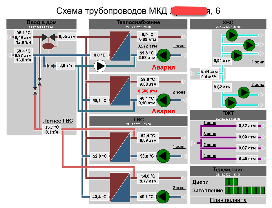

Веб-интерфейс, проверил на колоне Хрома и firefox, резальтат аналогичен

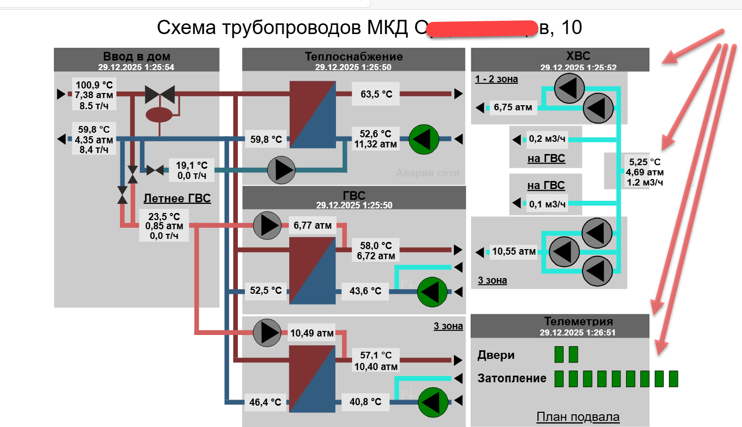

Для сравнения — аналогичная мнемосхема без дефектов
Клиент:

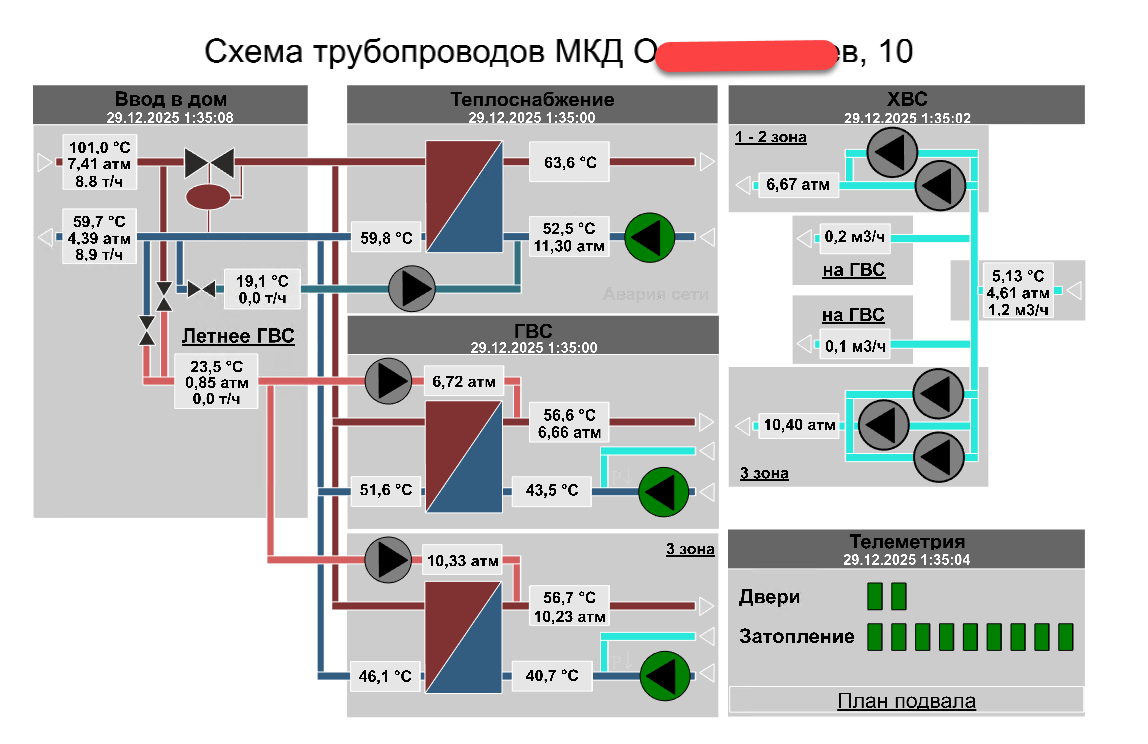

Веб-интерфейс

Я правильно понимаю, такая ситуация возникает только с одной мнемосхемой? Если да, приложите ее, пожалуйста.
О__ 10. Схема.json.zip (28,1 КБ)
Исправление будет доступно в следующем обновлении 3.64.3.
Обновление 3.64.3 (сборка 36411) от 18.01.2026 доступно для установки.
