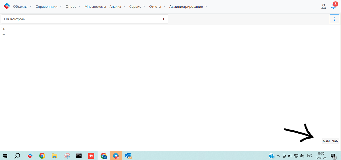

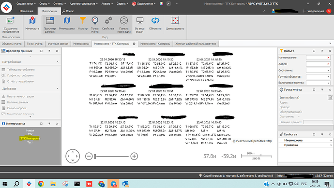

После обновления на версию 3.64.3 перестала отображаться мнемосхема в WEB версии.
В web:
в АРМ:
Причем не отображается только 1 из 4, по остальным всё норм.
В чём может быть проблема?

В следующую версию 3.65 будут внесены исправления по данной проблеме. Однако вам необходимо внести некоторые изменения в вашу мнемосхему:
  • Установить корректные размеры подложки: ширина 960 высота 540
  • Убрать текст на подложке, или для отображения параметров применить заливку фона белым цветом.
Это связано с некоторыми различиями при отображении мнемосхемы в Веб и в АРМ. Для корректного отображения мнемосхемы в АРМ требуется выполнить вышеупомянутые изменения.
