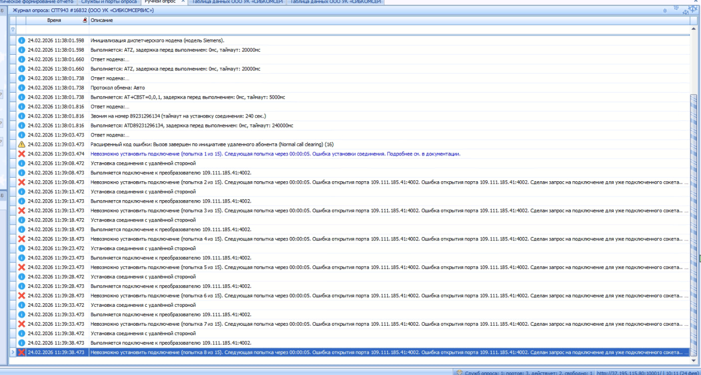

Здравствуйте! Подскажите, пожалуйста, это баг или так задумано.
В ручном опросе при порте «Через прозрачный преобразователь RS232-Ethernet» параметр «Попыток дозвона» не отрабатывается: ставлю 10 попыток (пауза 5 сек, таймаут 240 сек) — по факту выполняется только 1 попытка, дальше при ошибке/обрыве связь завершается и повторов нет.
Окружение: **ЛЭРС УЧЁТ 3.63.4 **, канал Сеть GSM, модем Siemens
Ожидание: при обрыве/ошибке обмена — делать повторные дозвоны до исчерпания попыток.
Можете подтвердить, должно ли так быть, и если нет — куда смотреть/что включить, чтобы ручной опрос реально повторял попытки?
Исправление будет доступно в следующей версии 3.65.0.
Сейчас просто пролистывает попытки

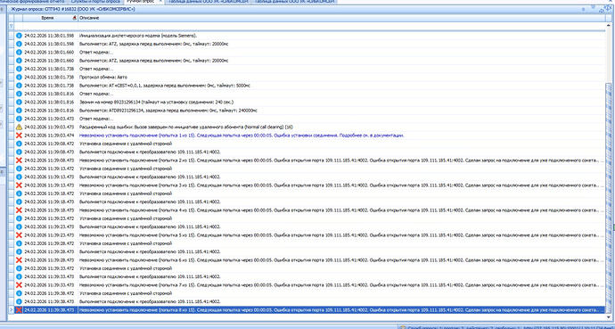

Приложите, пожалуйста, файл журнала опроса, скриншот которого вы приложили.
Журнал опроса.xlsx (12,4 КБ)
Исправление будет доступно в следующем обновлении 3.65.2.
Обновление 3.65.2 (сборка 36509) от 26.02.2026 доступно для установки.
