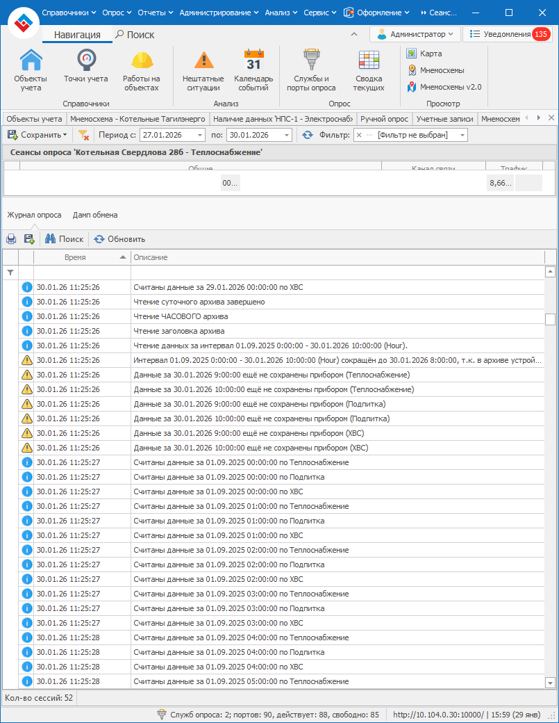

Давно наблюдаю проблему, в ТЭКОН-19 глубина хранения часовых данных задана, например 64 суток. Но, если ЛЭРСу дать задание считать с этого ТЭКОН часовые данные, которых уже не может быть в приборе, например, с 01.09.2025, то программа считывает и сохраняет какие-то данные! Это очень похоже на ошибку программы ЛЭРС УЧЁТ.
ЛЭРС УЧЕТ запрашивает данные у прибора учета и прибор их возвращает. Если данных в приборе нет, прибор должен прислать соответствующий ответ об отсутствии данных. Почему вы считаете, что возвращение данных прибором в ответ на запрос является ошибкой программы?
ЛЕРСУ указана глубина архива 64 суток. Почему он вообще начинает запрос данные, которых в приборе быть не может?
Если вам важно ограничение опроса по глубине хранения, посмотрим что можно сделать. Предоставьте, пожалуйста, доступ к рассматриваемому прибору учета.

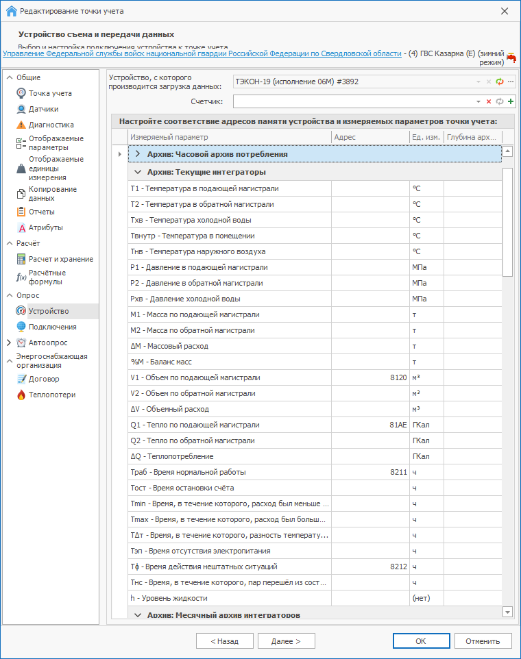

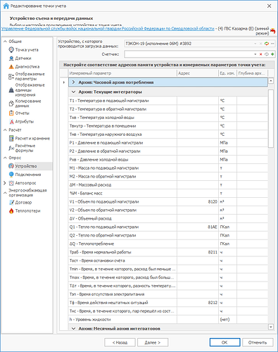

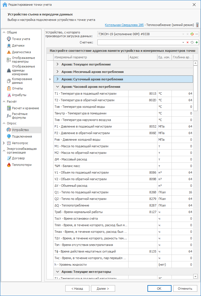

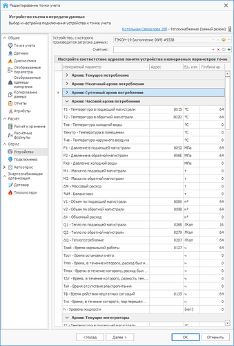

Хорошо, ожидаем новые параметры доступа. На всякий случай приложите скриншоты настройки привязки по всем архивам нового прибора.
Отправлено
Связь с прибором при тестировании установить удалось.
Единственное вы не приложили скриншоты привязки ячеек для текущих и часовых интеграторов. Пожалуйста, приложите.
Для текущих интеграторов вот:
А часовые интеграторы прибор не вычисляет, он сразу считает суточные.
